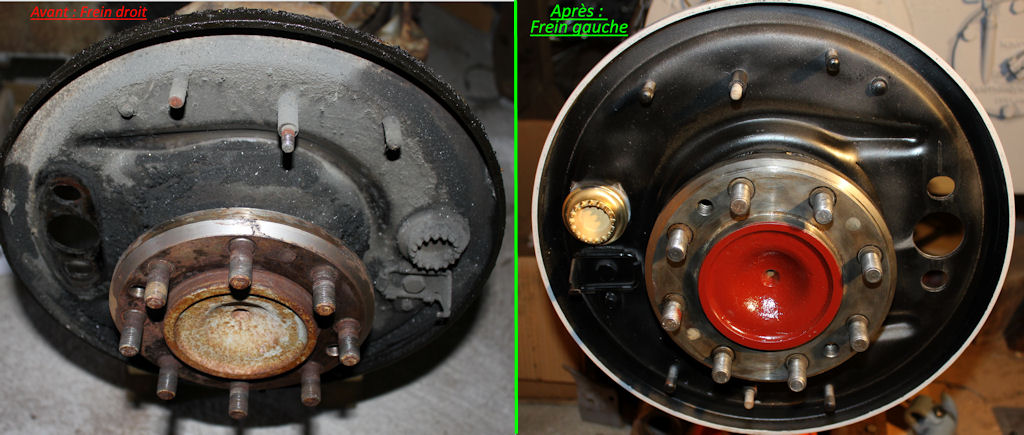

Je connais quelqu un qui t avait proposé des freins d époque... D origine... A la bonne taille... Et sans tous ces trous en rab!!!
Ben oui :oops: je le remercie encore pour sa proposition
Tant pis pour moi je paye ma fainéantise.
J'ai commandé en 1er chez mon fournisseur de proximité, mais pas le bon modèle
Je me suis donc rabattu sur A grr in uk :wink:
C' est à se demander si le quidam qui à relevé les cotes pour fabrication à déjà vu un petit gris et vérifié si des pièces se connectaient sur les mâchoires :?:
Meulé et repeint mgr
Gardon le sourire :lol:

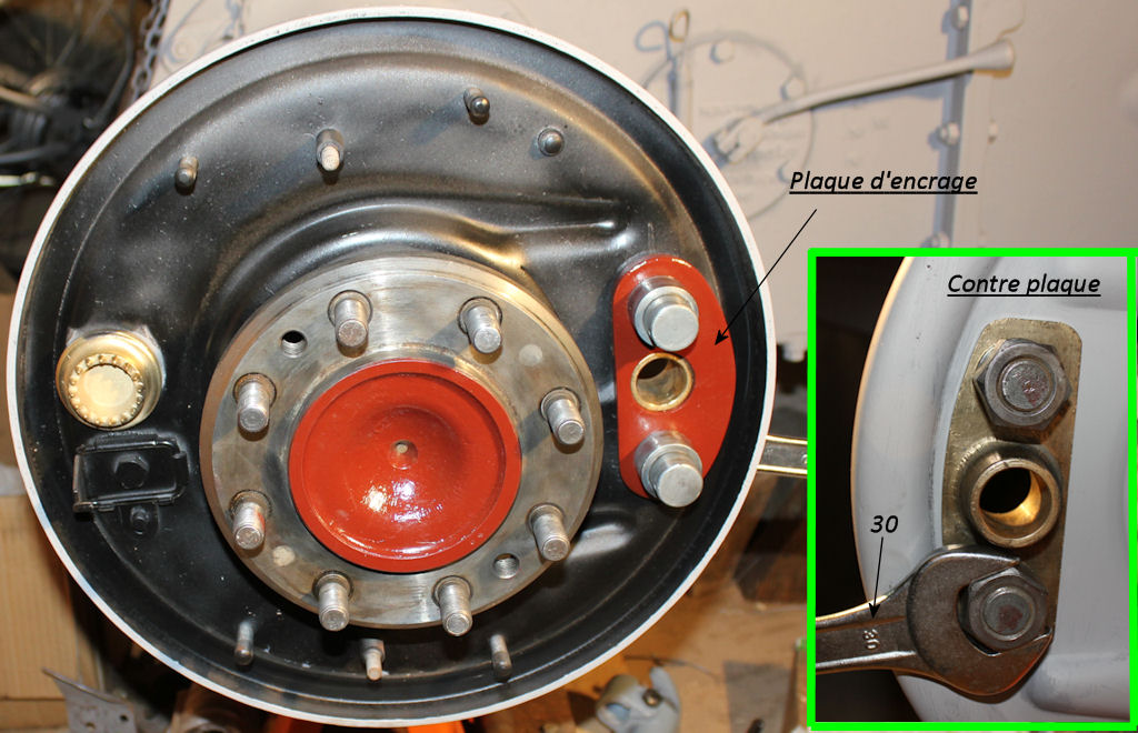

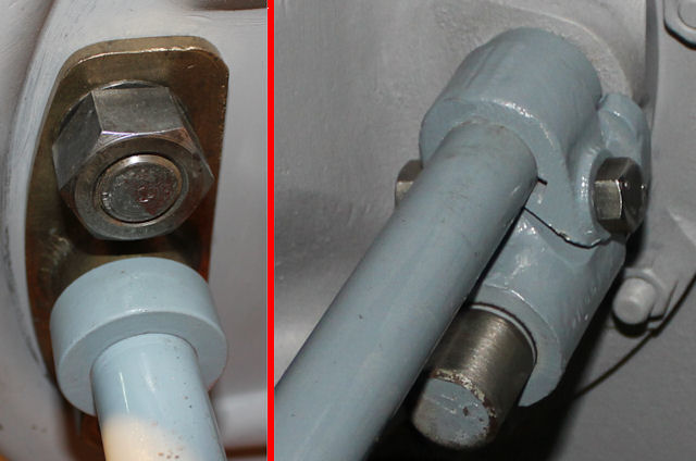

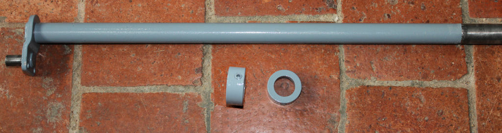

Suite des petits problèmes avec les freins : mur
Ne pas repeindre la barre de commande des mâchoires de frein avant sa repose , la grosse "rondelle collier" immobilisant latéralement la barre ne passe plus, surépaisseur avec la peinture
Elle est belle la barre ou plutôt elles étaient mgr mdrr
Reponçage des barres pour que ça passe, après il faudra repeindre : faire et défaire c’est toujours faire
A suivre… (peut-être pour la prochaine con….. haha )

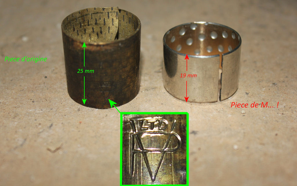

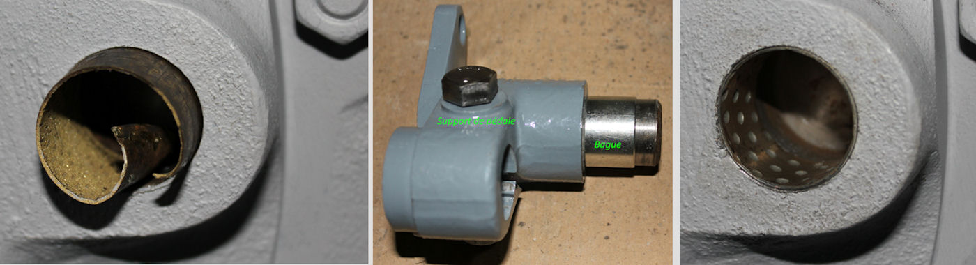

Avant le remontage des freins, j’ai entrepris de changer les bagues (achetées environ depuis 1 ans ) des orifices des barres de commande des freins et là encore petite surprise (voir photo 2)
Pour la pose des nouvelles bagues vous utilisez l’axe du support de pédale individuelle, positionnez ce dernier et frappez (doucement) le support avec un marteau (en intercalant une cale en bois pour ne pas abimer la peinture :wink: )
Détail des bagues

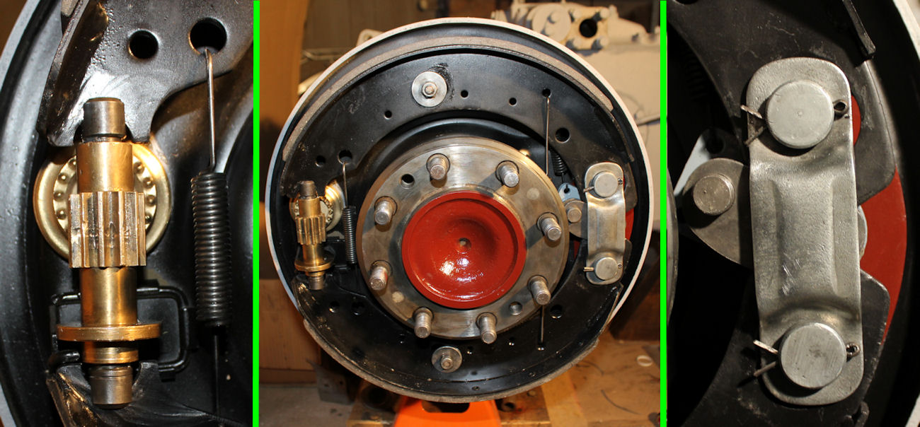

La scoumoune avec les freins me poursuit : mur

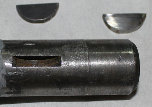

Impossible de mettre la main sur les clavettes des barres de commande des freins Vous ne les auriez pas vues :?: :lol:
Après quelques heures de recherches infructueuses je suis allé chez mon distributeur au cas où : Il m’en a trouvé 2, pas à la bonne taille, mais à coups de meuleuse et lime on arrive a quelque chose de ressemblant, et même parfait.
Bon je commence le remontage : Enfin :!:
Mais avant une petite photo de nus avant / après :
Pose de la plaque d’ancrage et sa contre plaque :

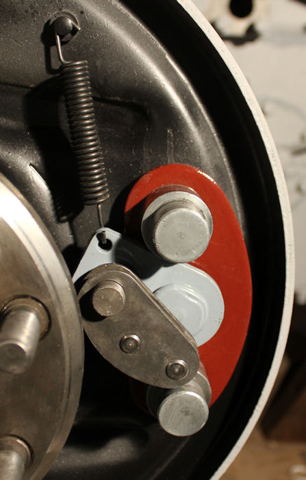

Passage de la barre de commande et faire coulisser la bague d’immobilisation latérale et dans le même temps pose du support de pédale.
Pose du ressort de rappel de la barre commande et mise en place de la came (arrondi vers le bas)
A Suivre ....
Re: Restauration du Pépère
Message par Alan 202 » 26 Avr 2013, 17:20

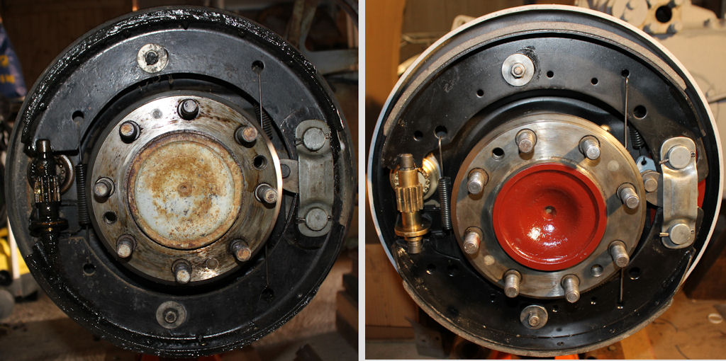

Suite :
Avant de positionner les mâchoires j’ai fixé le plus grand des ressorts (plus facile à mettre en tension ) et pour le dernier des ressort mettre le tendeur en position minimun.
Petite photo habillé avant / après
Je verrai plus tard pour les réglages définitifs, mais après un essai à vide, ça marche yeaaa
