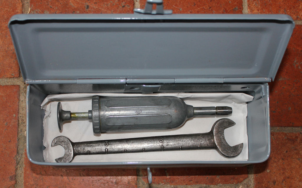

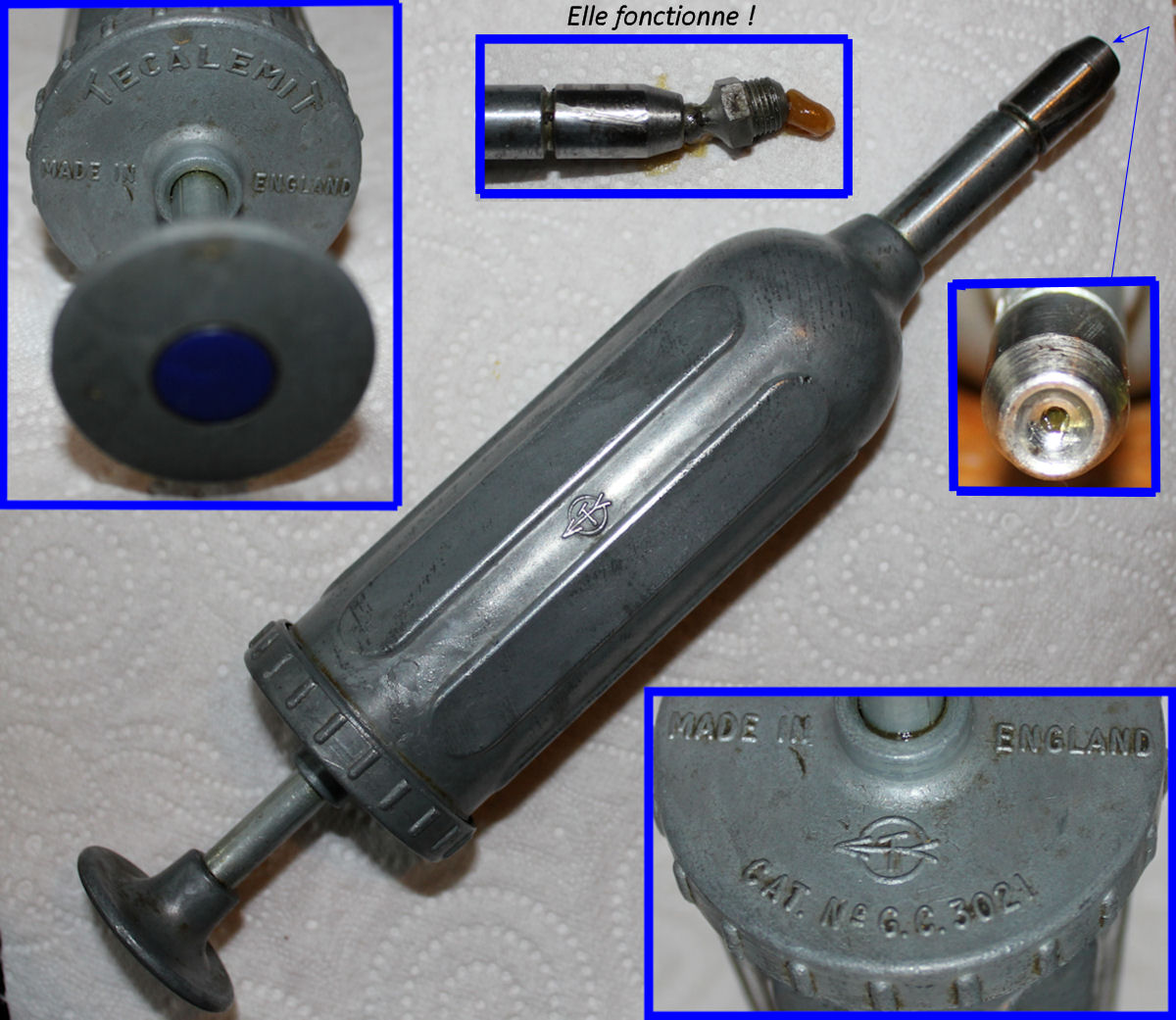

Petit à petit la boite à outil du Pépère se complète
Après la (les) clé (s) (déjà présentées sur un autre post) Il y a une pompe à graisse spécifique, j’ai trouvé celle qui correspond aux descriptions donné sur divers sites et vraisemblablement utilisée pour d’autres tracteurs anglais et aussi certaines voitures, Triumph, Jaguar….
Pompe à graisse Técalémit 3021

Message par damsou » 03 Mai 2013, 20:35
Super acquisition Alan bravo

Message par SEPPI » 07 Mai 2013, 17:53
Belle petite pompe!
Alan, faut mettre la clé côté anglais!
Re: Restauration du Pépère
Message par Alan 202 » 07 Mai 2013, 18:12
Seppi a écrit:faut mettre la clé côté anglais!

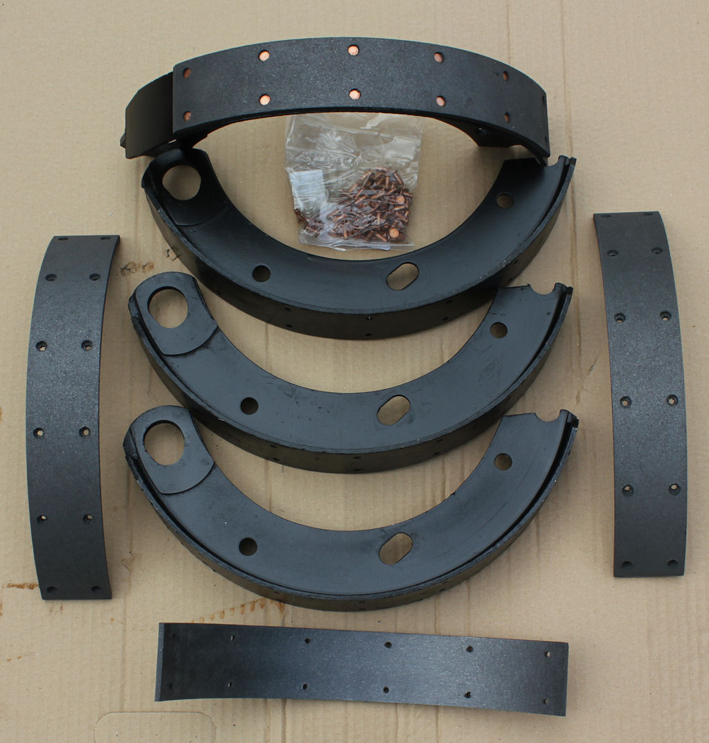

Après le petit intermède de la pompe à graisse reprise à zéro des freins
Comme disait quelqu'un :lol: Des mâchoire de freins d époque... D origine... A la bonne taille... Et sans tous ces trous en rab!!! :wink:
Je rajoute : comme neuves :!:

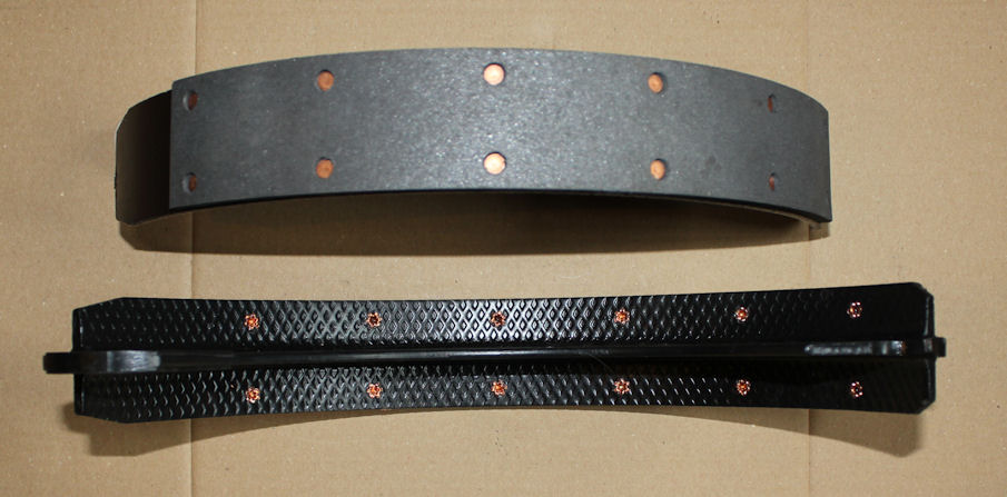

J'ai investi de nouveau, mgr mais uniquement garnitures et rivets
Les trous de rivets des vieilles mâchoires correspondent aux nouvelles garnitures, :!: une chance :lol:
A noter : En plus des imperfections signalées dans les messages précédents les machoires de M…. ont un jeu dans la came d’1,5 mm (épaisseur 6 mn) Ppour comparaison les mâchoires d’origine font 7, 5 mm d’épaisseur et sont renforcées

Message par SEPPI » 08 Mai 2013, 13:31
Alan 202 a écrit:Bonjour à tous
Pardon, oui je n'avais pas chaussé mes bonnes lunettes.... :oops:

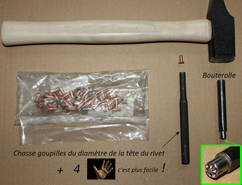

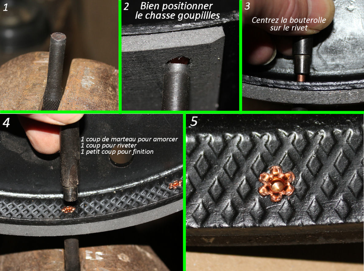

Tout le monde ici sait riveter des garnitures de frein, personnellement, jamais fait avant ce jour, je vais tout de même vous imposer un petit tuto .
Les outils nécessaires :
Chasse goupilles immobilisé dans l’étau présentez la mâchoire avec sa garniture le chasse goupille contre la t^te de rivet et faire maintenir le tout fermement par les 2 mains d’appoint bienvenues
Voici les étapes : (à x 48)
C'est y pas beau :?:

J'ai oublié de préciser :
Certains préconisent de commencer le rivetage par le centre, d'autres par les extrémités, J'ai appliqué les deux méthodes et bien (pour mon cas) aucune différence sur la mise en place correcte des garnitures.
Et aussi mercib aux deux autres mains :wink:

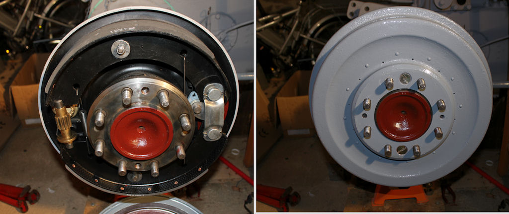

Message par Alan 202 » 21 Mai 2013, 15:58
Merci Bruno, mais j'apprends aussi
Là, pas de soucis les tambours rentrent facilement :D et il me reste de la marge pour le rélage le tendeur étant au mini
Pour plaquer le tambour ne pas hésiter à utiliser 2 écrous de roue ça facilite le serrage des 2 vis du tambour.

Message par Fabrice ff30 » 21 Mai 2013, 16:05
super Alan,
la bouterolle est vendu avec les rivets et garnitures?
