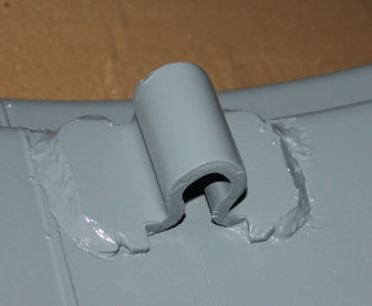

Faut pas rèver Fabrice :wink: c'est la bouterolle d'un copain
Sinon c'est pas donné http://www.depanoto-boutique.com/PBSCProduct.asp?ItmID=2939745 :roll: (peut être moins chère ailleurs)

merci Alan, je ne connaissais pas, j'imaginais une machine qui faisait ces marquages là sur les rivets.
d'accord, je prend note pour aux cas où....

Bonjour Fabrice
Je ne pensai pas arriver à ce résultat quasi parfait :oops: , très efficace ce petit outil.
Il y a aussi la solution de l'utilisation d'un pointeau adapté, mais l'éclatement du rivet est très irrégulier (j'ai essayé) et risque de nuire à la solidité de l'ensemble

Message par artique florian » 30 Mai 2013, 22:53
salut très beau rivetage alan je pensais pas a ce magnifique résultat.

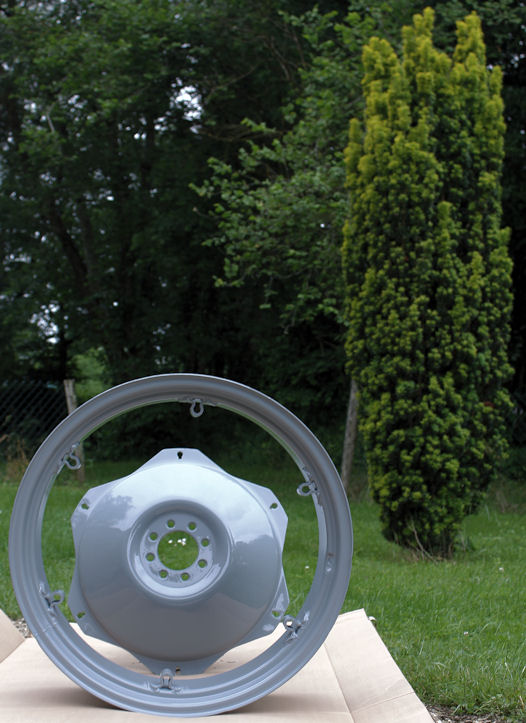

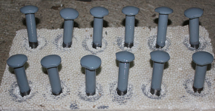

Message par Alan 202 » 21 Juin 2013, 15:50
Merci Florian
Voici le dernier gros chantier peinture terminé :
Sans oublier les boulons :
Reste à chausser tout çà, c'est pas le plus petit budget :roll:

Message par arnaud13 » 21 Juin 2013, 21:44
Salut a tous

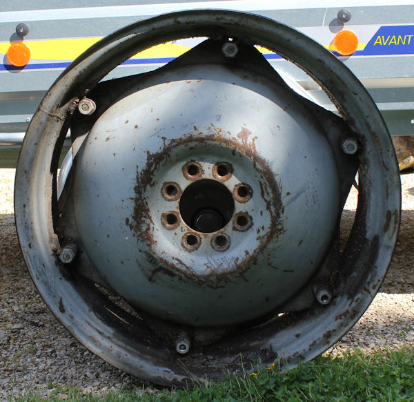

moi je suis pas d'accord pour les jantes !!!! grr
(Pépère a pas sa d origine )
fabrice tu dit rien ????

Message par Fabrice ff30 » 22 Juin 2013, 10:26
Fabrice n'as rien dit, car il n avait rien vu!
Alan, je suppose qu'Arnaud veut parler des jantes à voiles pleins et cercles rivetés.
mais selon le numero et année, il se peut que déjà tu ais des jantes à voiles ajourés mais..... tu devrais encore avoir les oreilles du cercles rivetées

Message par Alan 202 » 22 Juin 2013, 17:41
Bonjour Tous
Pépère est de 1950, j'ai les pontets soudés, le donneur d’organes aussi (également de 1950)
A mon avis les jantes " pleines " furent montées sur les premières séries de TE 20, je ne retrouve pas les discutions sur un forum de nos voisins d’outre Manche, mais il était question de "Continental rims " (sans doute une allusion au moteur continental z 120 équipant les TE 20 de première génération) .
J’ai des doutes sur l’équipement en jantes pleine sur les TEA 20, mais certains en furent peut-être équipés jusqu’à épuisement des stocks ou l’export pour montage en France
Quant au rivetage des pontets je n’ai trouvé aucune info. (pas encore)
Ben voilà de quoi cogiter :wink: :lol:

Message par SEPPI » 23 Juin 2013, 13:23
Les "Continental" c'est une autre affaire, nous en avions un superbe en F et sur le forum, il est reparti dans son pays d'origine après avoir eté refait au poil! C'est bien dommage...
Mais les premiers TEA 20 importé en FR , donc de 1948, 49 avaient bien des jantes pleines.

Salut à tous, je confirme,
mon TEA20 de 48 est bien équipé de jantes à voile plein (sauf une roue avant qui n'est plus d'origine)
Re: Restauration du Pépère
Message par breton gilles » 24 Juin 2013, 08:24
bonjour .Mon TEC d'octobre 1950 a les memes jantes que le pépere .A+ gilles
