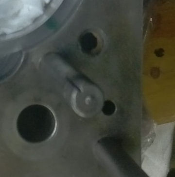

dépassement de la collerette supérieure
bravo tu suis le guide (page 11) :wink:
J'ai remarqué que tu as un goujon de culasse avec un trait de scie sur le filetage dans le sens de la longueur ?
C'était le cas de mes goujons , mais sur les filetages qui rentrent dans le bloc
Extrait de ta photo:
Re: rénovation de mon ff30
Message par damsou » 27 Mars 2013, 21:44
Je n avais pas fait attention a ce détail c'est curieux , sais tu pourquoi cette usinage ?
Message par Alan 202 » 27 Mars 2013, 22:06
j’utilise cette méthode pour le nettoyage des filetages mais je ne réutilise JAMAIS la vis
Nous en discutons brièvement en bas de la page 4 et aussi page 5 de la restauration de Pépère

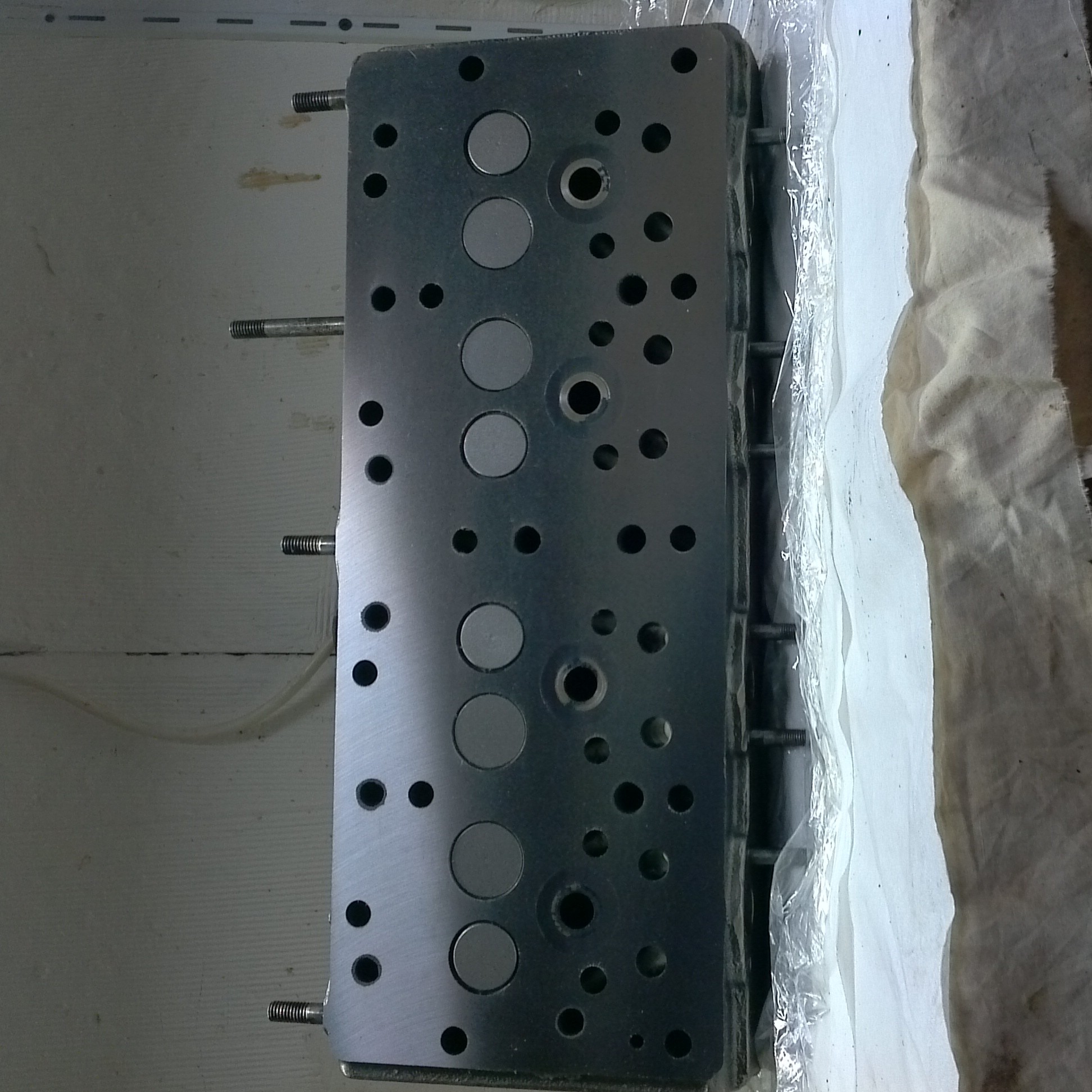

Aujourd'hui je me suis occupé de ma culasse et une petite présentation détaillé s'impose , elle a été rectifier les portées des soupapes ont été rodé et les soupapes sont neuves .

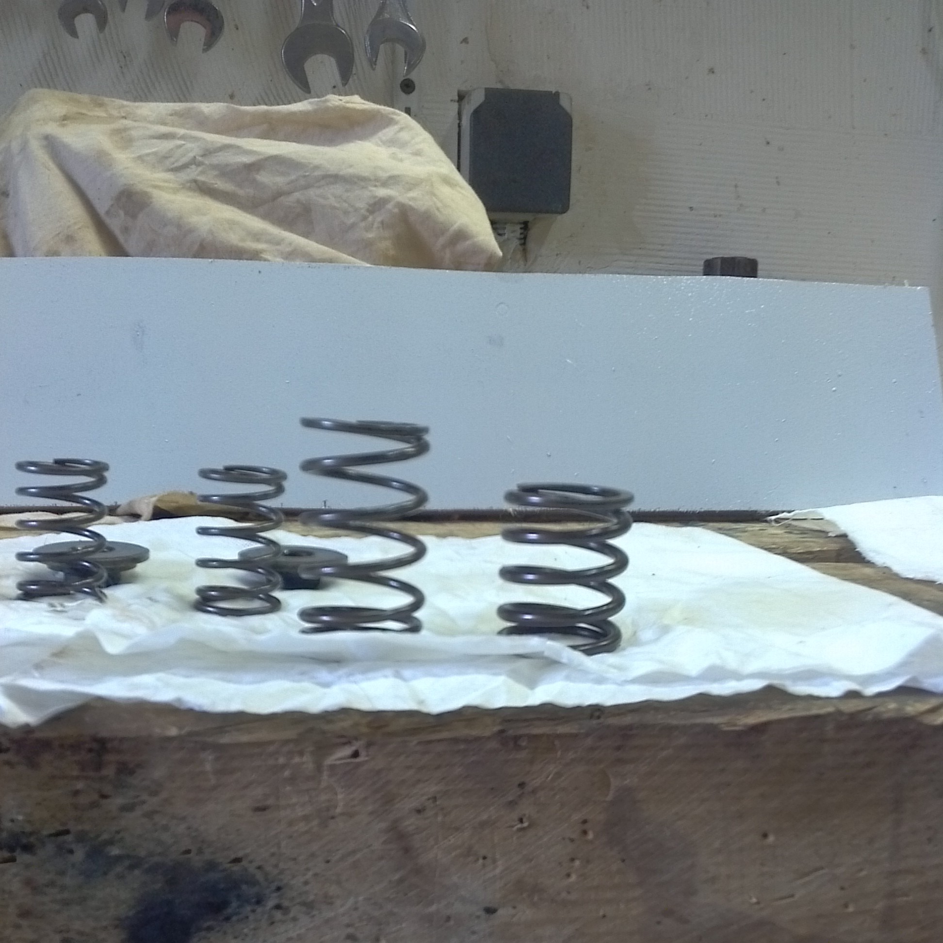

Je me suis rendu compte que les ressors de soupapes d'échappement été beaucoup plus fatigué que ceux de l'admission , la cause la chaleur alors avec l'aide et sur conseil de mon rectifieur j'ai monté des ressorts plus résistant mais identique en terme de compression .
A gauche sur la photo le ressort neuf d'origine a droite le ressort renforcé .

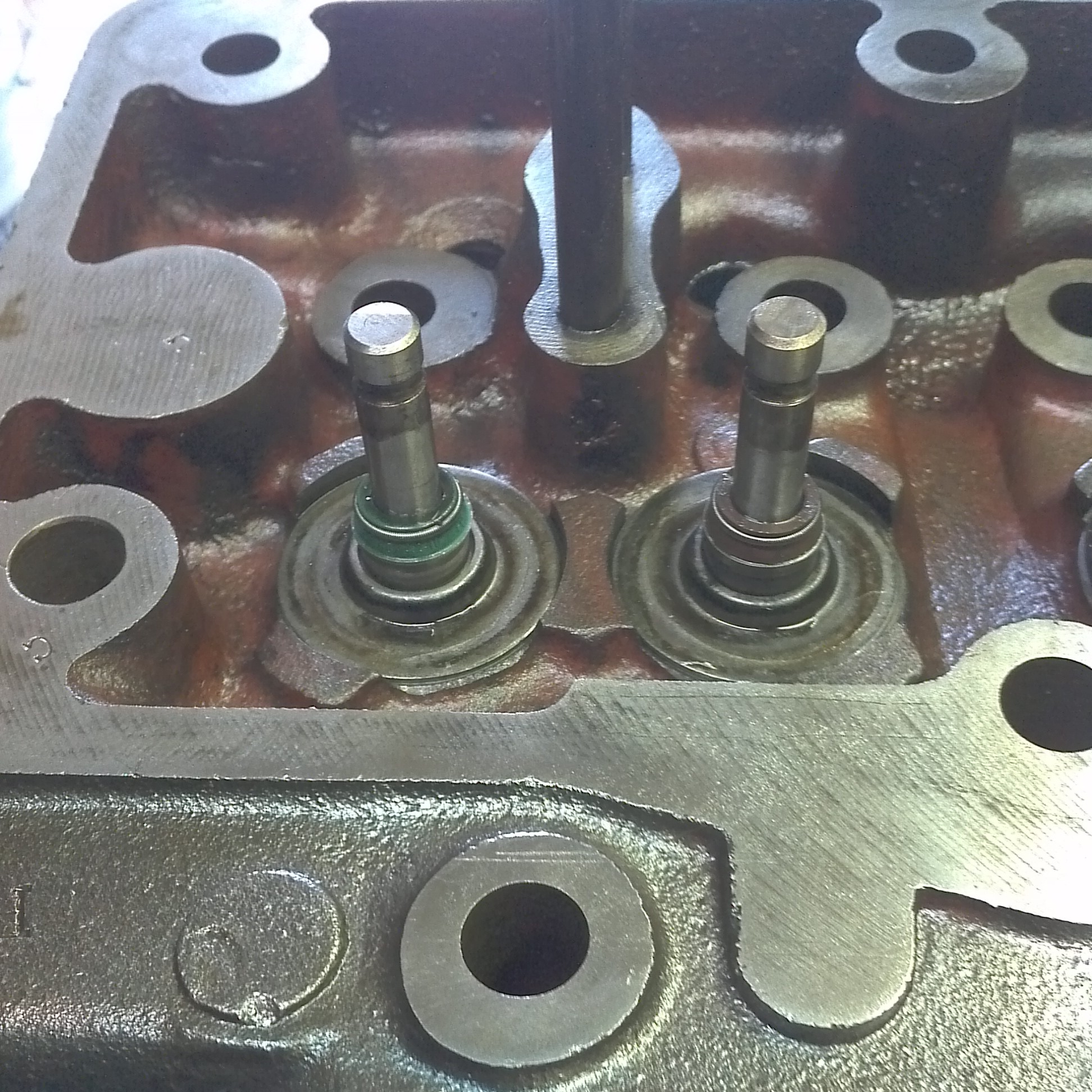

J'ai modernisé un peut la culasse en faisant fraiser les guides de soupapes pour y installé des valve équipé de joints torique ,les queues de soupapes mesurent 7,88 mm de diam les valves mesures 8 mm .

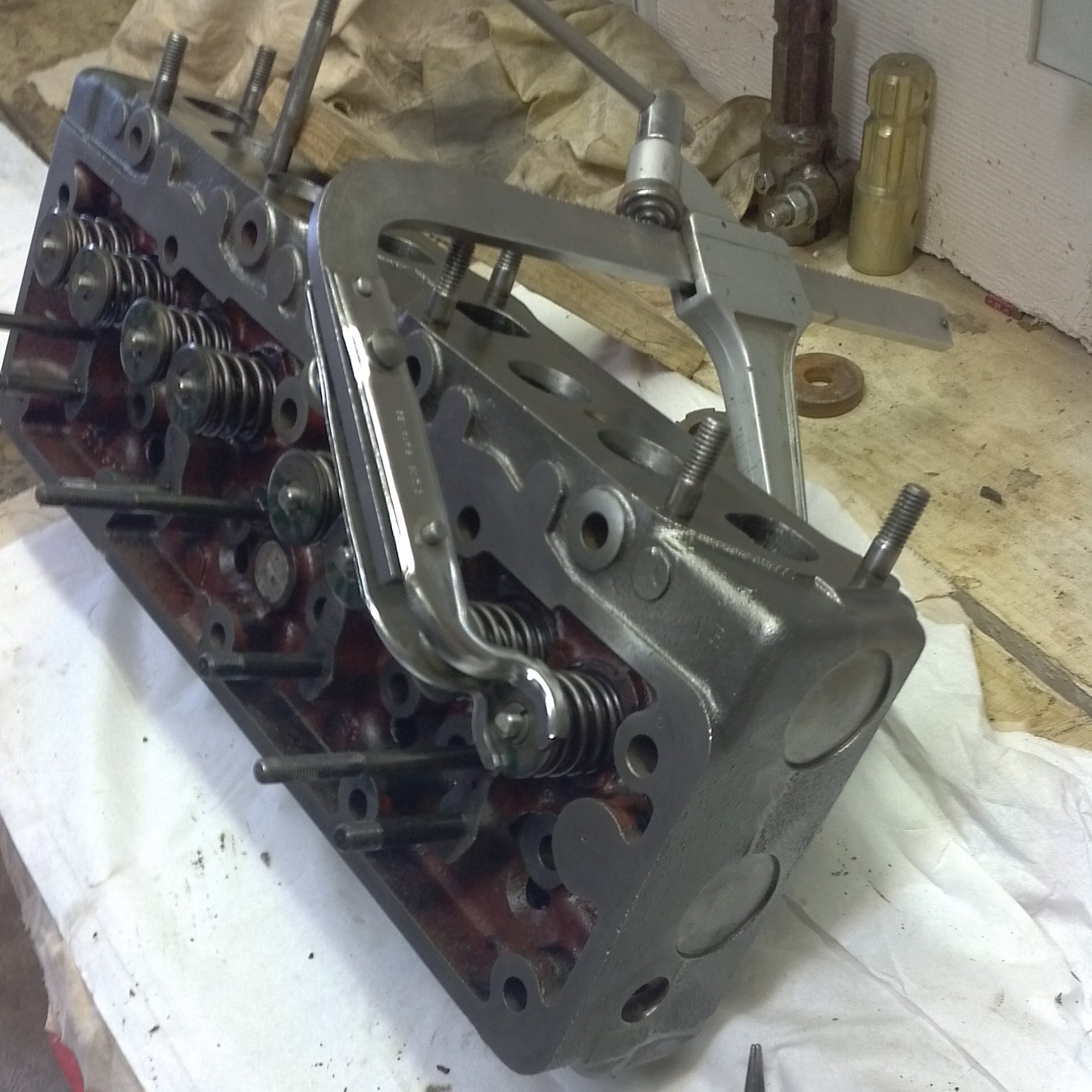

Pour finir une petite photo du montage des ressorts avec cette outil que j'affectionne particulièrement .
Message par Alan 202 » 07 Avr 2013, 20:36
Bonsoir Damsou
Effectivement outil qui va bien, j'ai emprunté le même à mon concessionnaire (visible page 1 et 9 du Pépère)
Non respect du manuel :lol:
