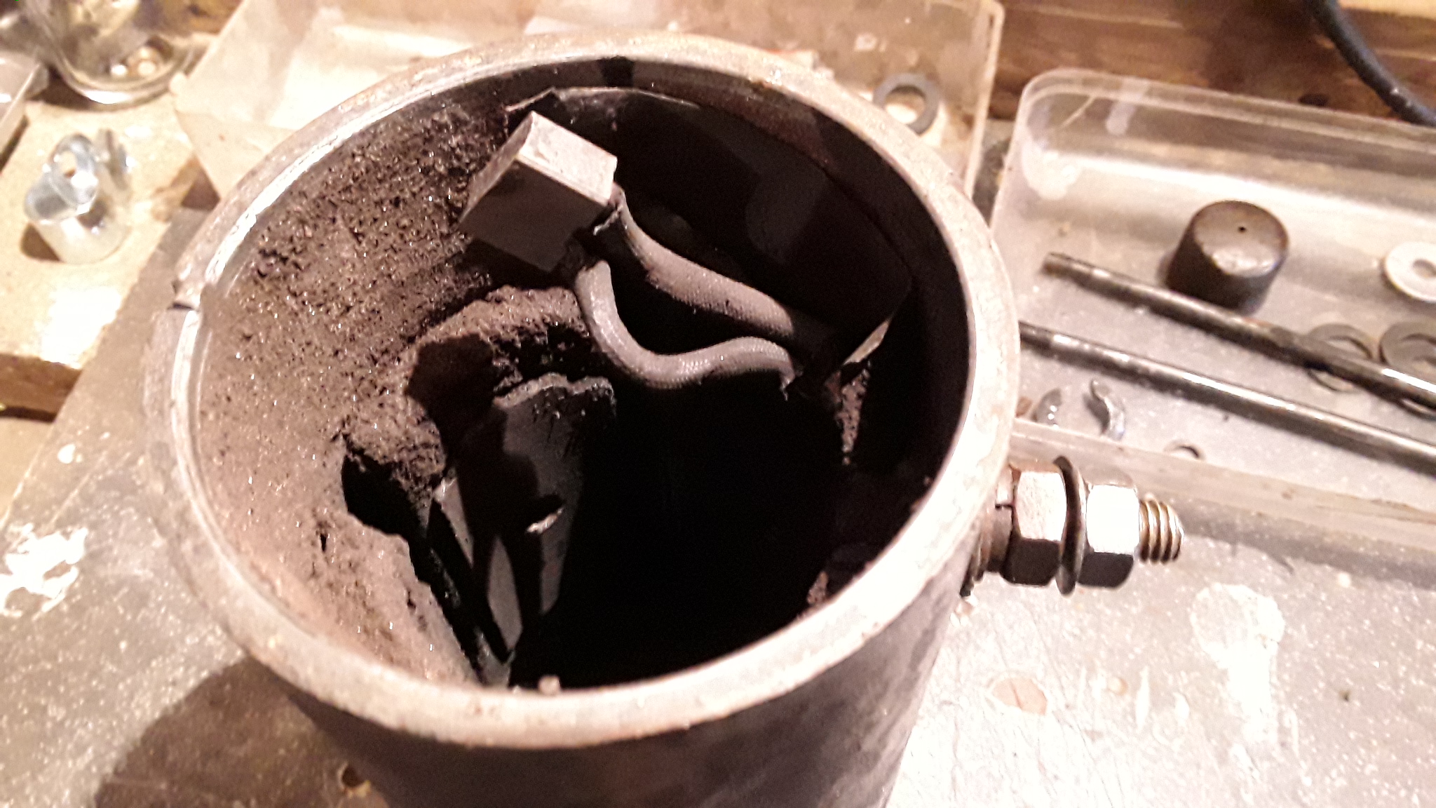

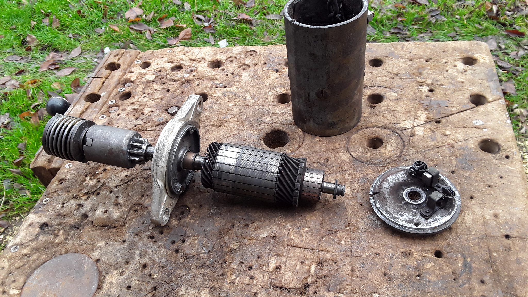

L'ensemble nettoyé, la bague à été remise à sa place en la forçant après encollage à la loctite forte.
Après le démontage, sale mais sans cambouis. On voit la bague qui est sortie de son logement.
Interieur très sale, se nettoie facilement, surtout si pas huileux.
J'ai fait la rénovation d'un démarreur DUCELIER Pour le collecteur, une pointe fine de même largeur que les rainures suffit. Les dents sont usées, mais pour compenser cette usure, une entretoise a été mise entre le démarreur et le bâti du tracteur.

il est vraiment crade ton démarreur
Mais si une fois nettoyer il fonctionne c'est top
Tu a le choix d'une entretoise ou peut être un kit de réfection si cela existe ?

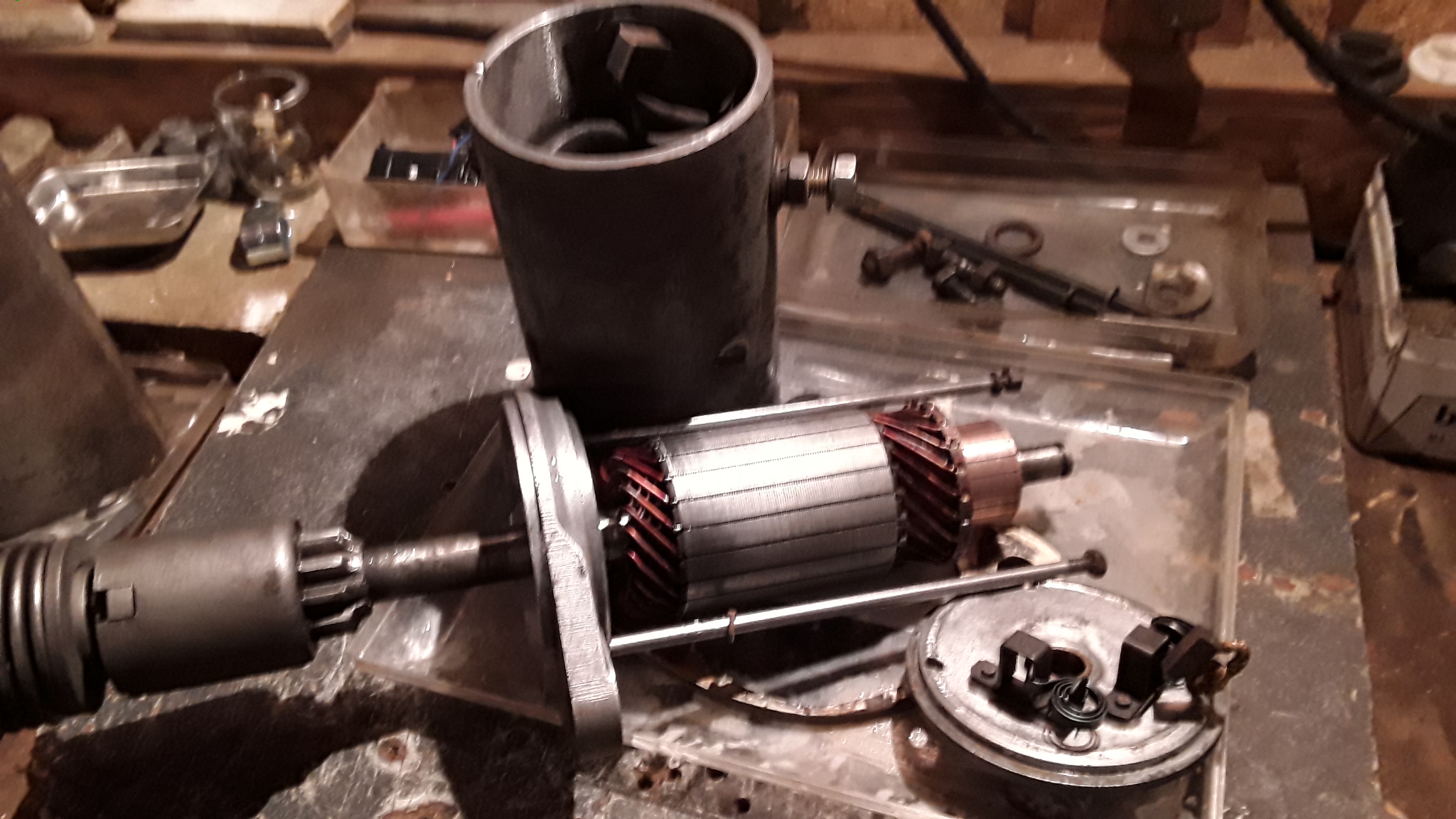

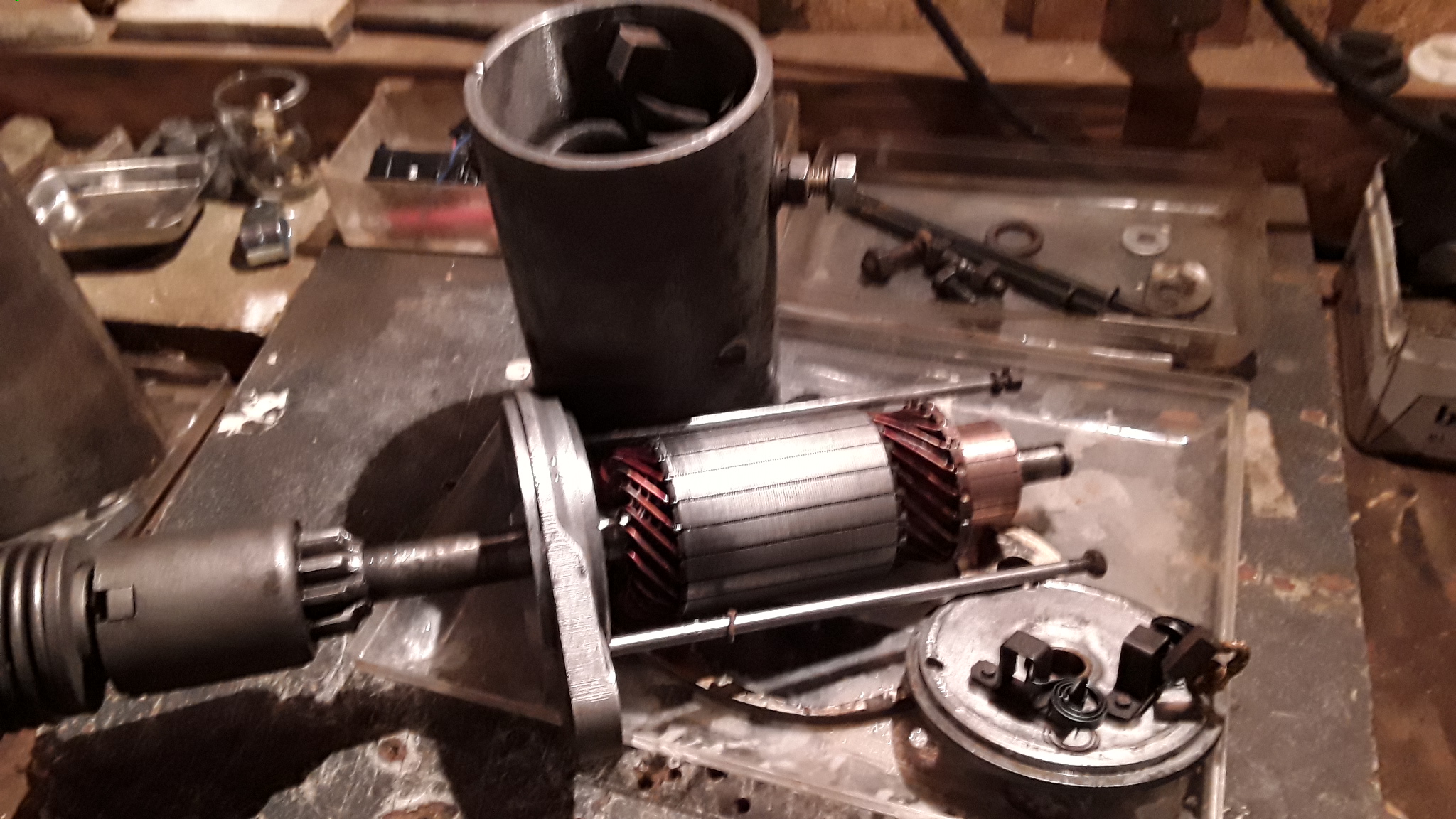

Je continue ma dynamo
J'ai nettoyer le deuxième bobinage
Je les ai resoudé ensemble et j'ai remplacer une des gaine qui était fortement dégradé
en suite cette pièce qui viens se positionner dans les deux œillet des bobinage
Le seul souci c'est quelle est riveté d'origine
Et pour faire tout bien propre on est obligé de le faire sauté,
C'est pas si graves on va le réparé
Donc j'ai re rivé la pièce, mais pour être sur de son bon maintient j'ai fait un point de soudure
C'est plus de la sécurité au cas ou ma rivure ne tiendrais pas
Voila pour le moment
