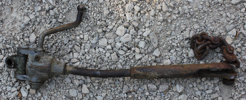

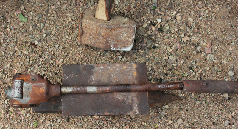

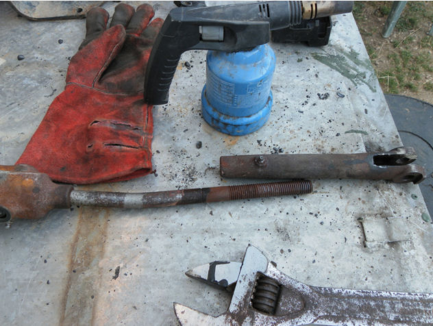

La chandelle réglable du Pépère à un peu souffert : tordue, grippée ....
Une petite remise en forme s'imposait: (merci à JM pour le coup de main)
Dégrippage :

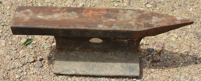

Redressement : sans ménagement avec l'enclume du cheminot :wink:
Et le résultat avant mise en peinture
Re: Restauration du Pépère
Message par Fabrice ff30 » 11 Août 2013, 22:22
cool, je vois qu' un morceau de chemin de fer t a donné la main hips

Oui Fabrice ça a bien aidé bien et facilement transportable
Merci Patrick, le filetage est un peu écrasé à un endroit mais avec quelques petits coups de lime ça passe mieux (pas de filière ad hoc )

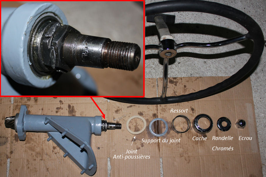

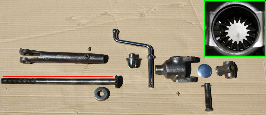

Petit remontage

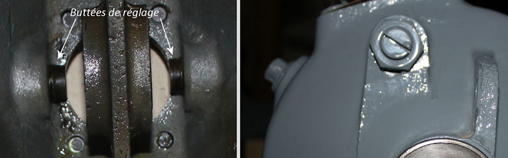

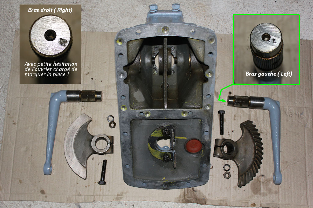

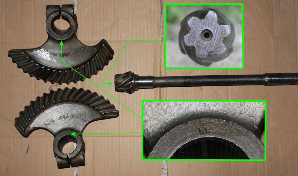

Les bras de direction :
Une vue de l'ensemble des pieces :
Un peu plus de détails :
Vous remarquerez que la colonne de direction et les secteurs de direction sont frappés d’un " M " indiquant que ces pièces sont indissociables, c’est un trio conique :wink: , au-delà de trois pièces qui s'emboitent comment dit-on :?: ...... Part.... conique :lol: :oops:
De plus le " M " des secteurs est situé à l’emplacement des détrompeurs, facilitant ainsi le remontage
Et voilà :

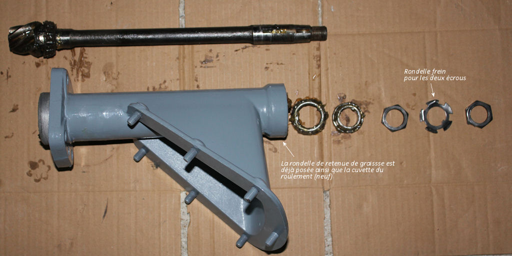

mercib Bruno mais côté didactique j'ai oublié de préciser ; huiler la partie du bras en contact avec le joint spy :wink:
Après avoir graissé généreusement les roulements j'ai procédé au remontage de l'arbre de direction dans la colonne
Ne pas serrer à bloquer les écrous, l' arbre doit tourner librement sans "gratter" les roulements, ni jeu longitudinal, le filet fin de l'arbre permet un réglage précis
Le remontage du volant sera effectué ultérieurement, si vous observez bien il me manque une pièce pour ( encore égarée mur )

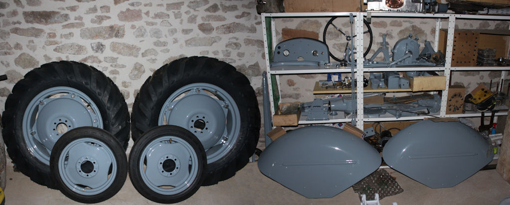

Un petit panoramique (raté) des pièces en attente de remontage

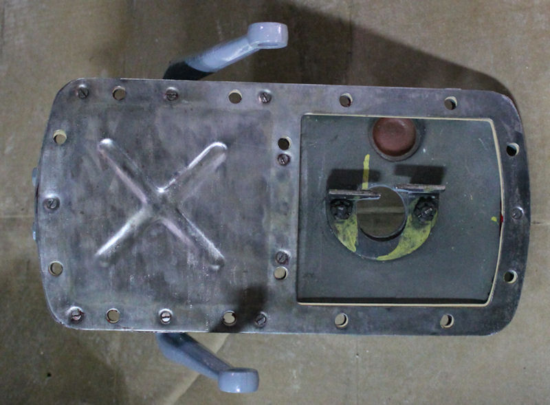

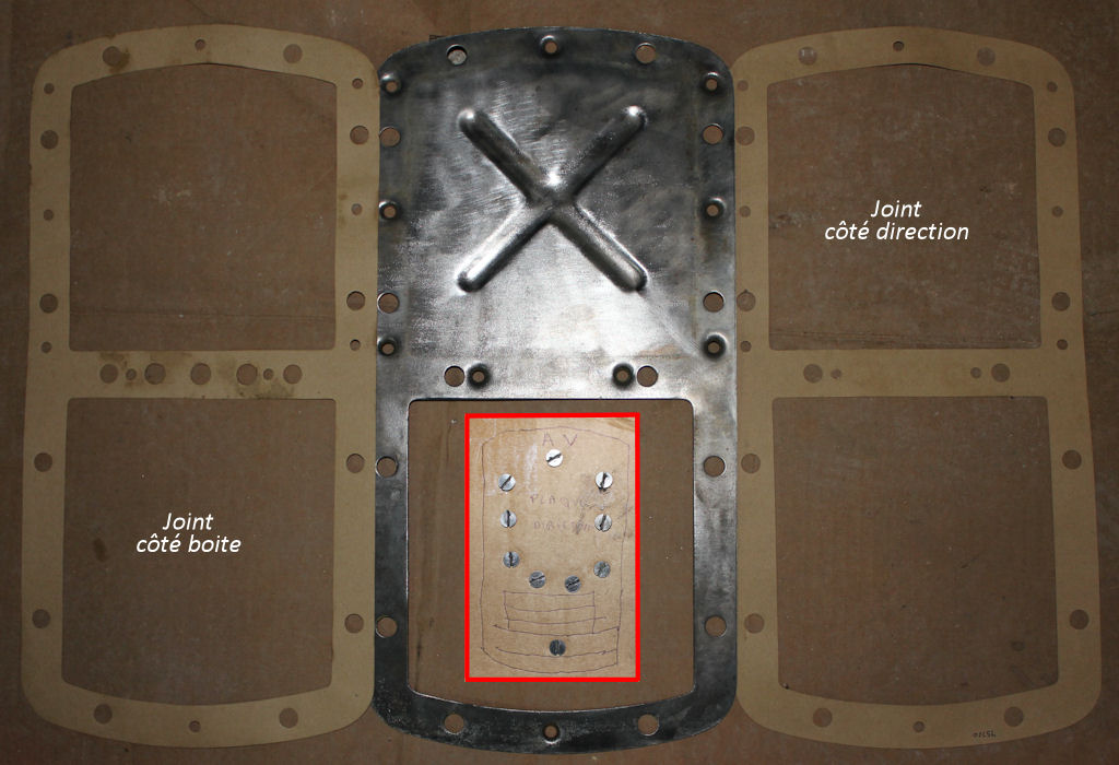

Message par Alan 202 » 09 Sep 2013, 17:47

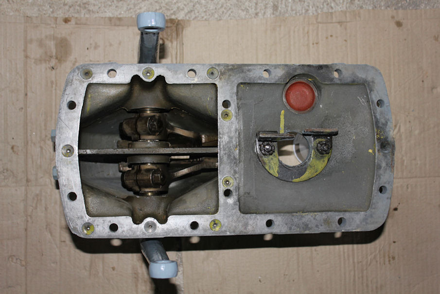

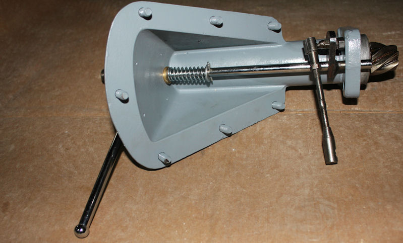

Pose de la plaque du boitier de direction

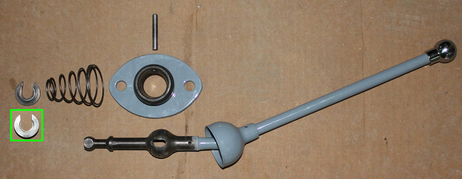

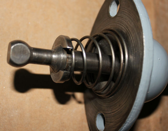

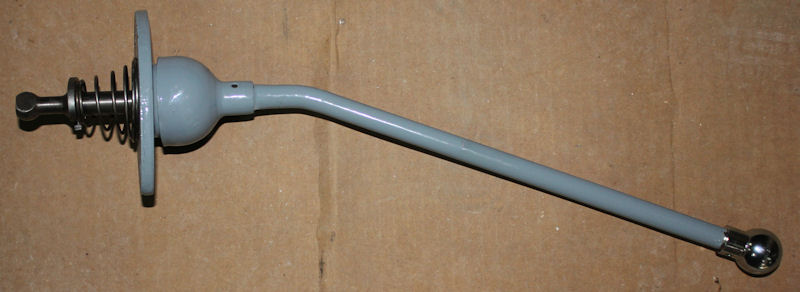

Assemblage du levier de vitesse :
Ce fut galère pour poser la boule chromée, manquait près de 3 mm en profondeur encore une pièce de M…. grr

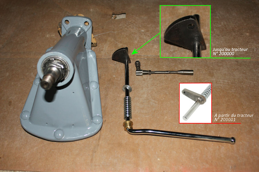

Montage de la tige d'accélération
Pas de difficulté particulière, à part la bague en laiton qui n'est pas très facile à introduire, avec marteau et burin ça rentre lol
