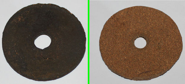

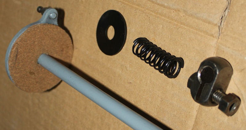

Histoire de passer le temps (vu le temps dégueu) un petit détail :
La rondelle de friction de la barre de commande du régulateur
Cette rondelle est en liège (cork):
- Diamètre : 2-1/2" (6, 35 cm)
- Trou : 7/16" (1,11 cm)
- Épaisseur : 1/8" (0,32 cm) mais comme il me restait du joint liège utilisé pour la 202 j’ai découpé 2 rondelles, puis collage, donc elle fait 0,4 cm :wink:
Cette rondelle en liège fut remplacée par une rondelle en caoutchouc vraisemblablement à partir du tracteur 200001 ou alors uniquement sur le tracteur fabriqués en France

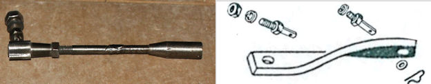

A noter :
- La tige équipée de biellettes reliant la manette à la commande de régulateur fut également remplacée par une tige torsadée goupillée (certainement à patir du N° 327892, à voir)

Message par breton gilles » 11 Sep 2013, 18:07
bonsoir .la rondelle en liege a été également remplacée sur le tracteur 156358 par une rondelle en caoutchouc. :?

Bonsoir Gilles
J'ai dit " vraisemblablement " :wink: toujours pas trouvé le catalogue de pièces de 1950 ou 1951

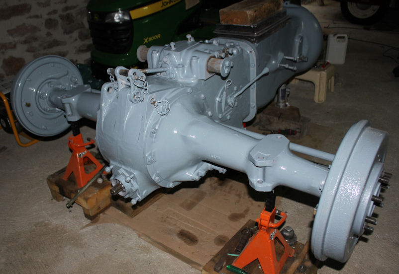

J' attaque la dernière couche de peinture du pont fin de semaine ou début semaine prochaine
Eh ben c'est fait :!:
Et pour le fun :!: Aucune coulure ni trace yeaaa

Message par bruno tacq » 13 Sep 2013, 21:57
Bonjour Alan ,
Vraiment Magnifique. bravo
Il sera plus beau cas sa sortie d'usine. respect respect respect
A très vite pour la suite.
Cordialement

Message par Alan 202 » 14 Sep 2013, 08:50
Bonjour et mercib
Comme il restait un peu de peinture dans le bol : :wink:

Message par breton gilles » 14 Sep 2013, 10:35
Bonjour Alan quand je dis que le tracteur 156358(mon TEC) a une rondelle caoutchouc ,je veux dire que c'est moi qui ai remplacée l'existante en liege qui était pourrie. Voila c'était une petite boutade .bravo pour la peinture .C'est bientôt fini ,on va pouvoir convoqué les grands caids de chez MF de Beauvais pour un petit reportage sur le travail exceptionnel realisé. bravo respect respect respect

Juste une petite question les chaînettes à l'arrière vont elles restée peintes ?

Une question pour mettre de l'ambiance haha :
C'est quoi comme RAL????? mercib

Gilles a écrit:je dis que le tracteur 156358(mon TEC) a une rondelle caoutchouc ,je veux dire que c'est moi qui ai remplacée l'existante en liège
+1 Je m'en doutais un peu, mais comme il subsiste un petit doute .......

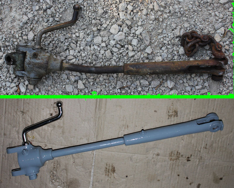

Ludovic a écrit: les chaînettes à l'arrière vont-elles restée peintes ?
Il y a de forte chance, d'ailleurs elles m'ont bien emme....pour peindre et de plus je ne sais pas comment elles sont d'origine, mais elles étaient certainement peintes car tout était peint en gris après montage sur les chaines

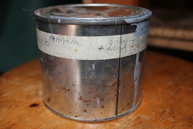

La peinture utilisée est fabriquée avec une machine doseuse allemande :wink:
Cest le RAL 7000 « Fehgrau » Gris comme petit gris, certainement un peut plus clair que le 7005 mais avec un petit reflet légèrement bleuté qui me plait bien et c’est le principal :wink:
A cette composition, juste avant utilisation j'incorpore 20 % de durcisseur, avec pistolet + 10 % de diluant

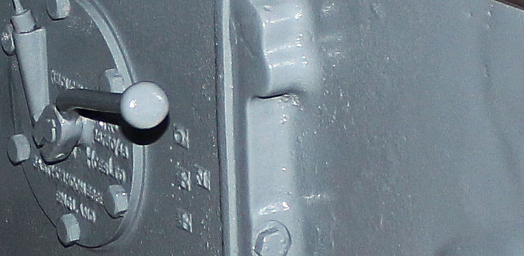

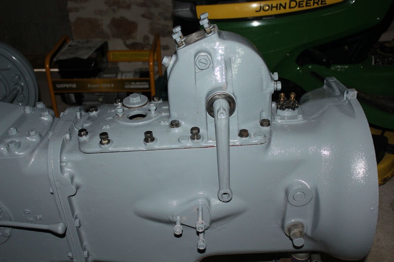

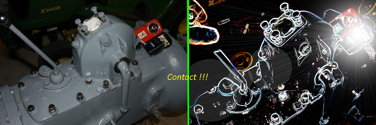

Message par Alan 202 » 15 Sep 2013, 19:59

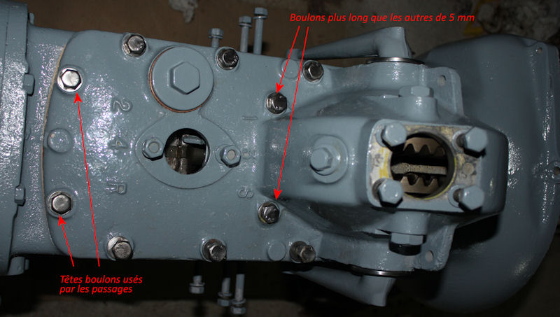

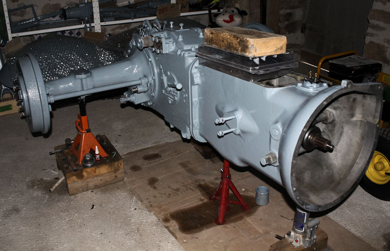

ça sent le remontage :wink:
Mise en place du boitier de direction :
14 boulons à peindre en finition : 2 de ces boulons sont plus longs que les autres d'où la nécessité de bien repérer au démontage ( personnellement je me suis aperçu de la différence lors du retrait du carton où ils étaient disposés en bon ordre, confirmation à l'aide du manuel des pièces )

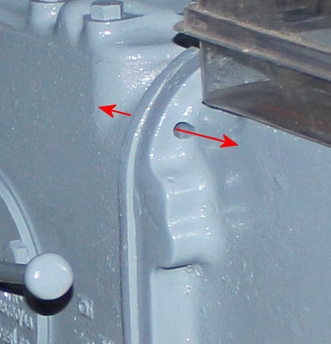

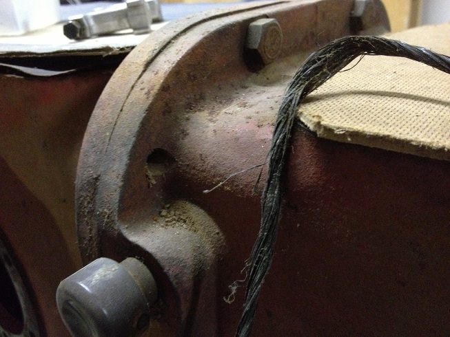

Petite question, par simple curiosité :wink:
Le trou de passage de cable est-il présent sur toutes les séries de p'tits gris ou uniquement sur les "made in England " :?:
(Le Pépère n'avait pas de plaque guide cable fixée sur le couvercle boite)

Message par Fabrice ff30 » 17 Sep 2013, 10:05
Bonjour à tous, Alan,
pour répondre à ta curiosité, c'est the ferguson's trou !
même sur le 35.....
Re: Restauration du Pépère
Message par Alan 202 » 17 Sep 2013, 12:21
Ma curiosité est satisfaite, :wink: mercib Fabrice

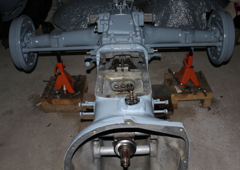

Message par Alan 202 » 17 Sep 2013, 15:48
Pose du levier de vitesse et essais contacteur démarrage
CA MARCHE :!: :!: :roll: :lol:
