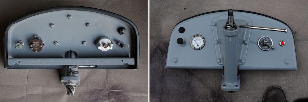

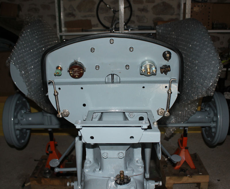

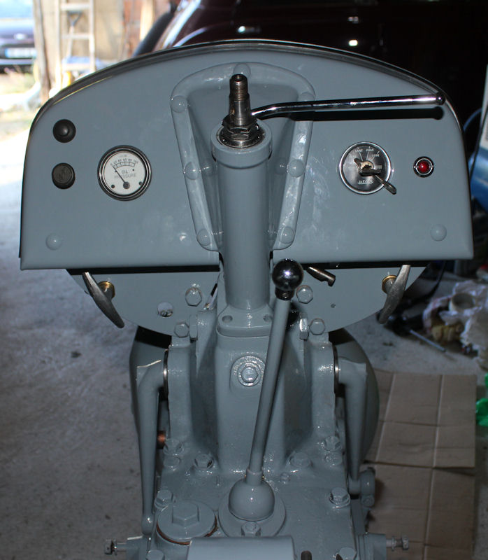

Pour aujourd'hui, mise en place du tableau de bord :
Après réflexion, j’ai trouvé plus judicieux d’y poser d’abord la colonne de direction et la traverse support de tableau de bord
Cet ensemble représente une quarantaine de pieces :wink:
C' est pas le bon :lol:
Le voili :
Y a moins de monde sur les étagères :lol:
La pose est provisoire je vais mettre l'huile du boitier de direction par le haut (pour ne pas abîmer la peinture du bouchon :wink: )

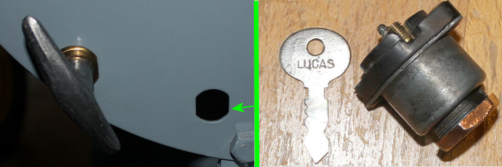

Votre patience à été récompensée, :) je vais aussi vous mettre à contribution
Comme vous le voyez ci-dessous, j’ai le contacteur à clé (d’origine) et je possède également le compteur Ferguson il me faut donc déporter le contacteur pour passer à son emplacement le cable du compteur , il y aurait une plaque d’origine :?: conçue à cet effet, auriez-vous les cotes pour que j’ en refasse une. :?:
Avec mes remerciements

Message par artique florian » 24 Sep 2013, 11:58
Salut alan regardes dans la restauration de mon ferguson tek
Il y a des photos par contre je pourrais t envoyer les cotes de cette pièce

Message par Fabrice ff30 » 24 Sep 2013, 12:16
Bonjour Alan, ne te tracasse pas à monter le compteur, ça va te gêner après au niveau du genoux....

Message par Alan 202 » 24 Sep 2013, 17:08
Bonjour Florian, merci, j'ai vu sur tontek, en plus, si tu peux, il me faudrait aussi une photo de la fixation du compteur sur la colonne de direction, je me demande s'il n'y avait pas une plaque qui venait sur le caoutchouc, sans cela, le caoutchouc sera détruit avec le serrage
Bonjour Fabrice, mercib de prendre soin de mes genoux, de ce fait le compteur est devenu inutile, ça fera un heureux si quelqu'un le récupère dans la benne ferraille haha

Alan 202 a écrit:je me demande s'il n'y avait pas une plaque qui venait sur le caoutchouc, sans cela, le caoutchouc sera détruit avec le serrage
je vois que nous n'avons pas rebondi sur ta question, pour te répondre, oui, il y a bien une plaque ou tôle emboutie qui vient par dessus le caoutchouc.
Re: Restauration du Pépère
Message par Alan 202 » 02 Oct 2013, 20:05
Merci Fabrice
C' est bien ce qu'il me semblait en regardant les photos de Florian et Marc, je vais essayer de la refabriquer avec la plaque de déport du contacteur, ça doit pas être bien compliqué.

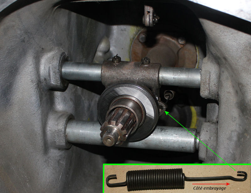

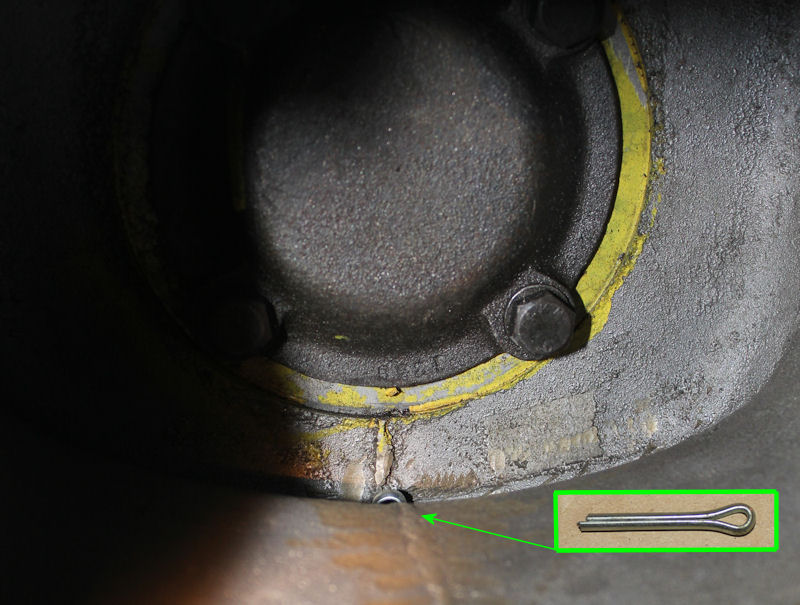

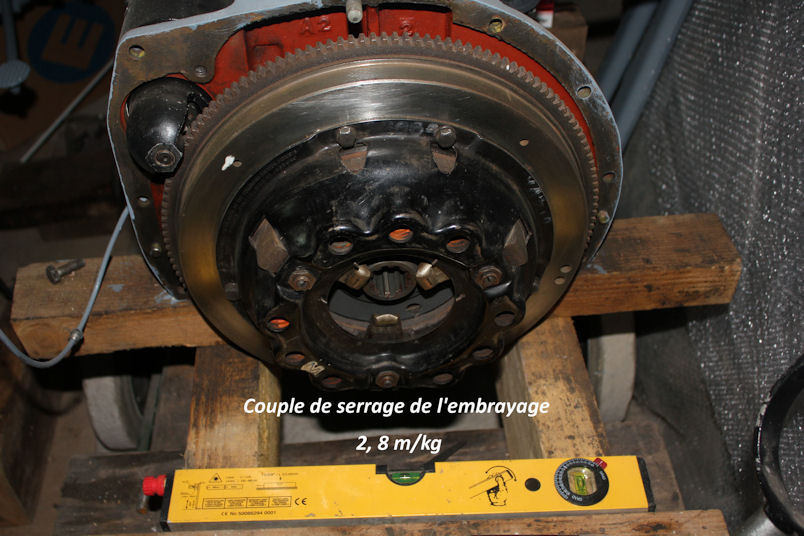

Message par Alan 202 » 12 Oct 2013, 20:03
Avant de refermer la boite (rabouter le moteur) ne pas oublier : :lol:
1 : Les ressorts de la butée de débrayage :
2 : La tite goupille ( comme sur les 145 :wink: ) au fond de la cloche
Ben oui, je me suis cassé la tête pour pas grand chose, vous allez dire, plus facile de faire la photo par dessous :)
3 : Serrage de l'embrayage : ( c'est un Anglais :wink: )
Y 'a plus qu' à .........

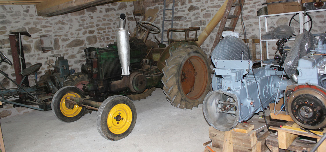

Message par Alan 202 » 13 Oct 2013, 20:00
Pépère se sentira moins seul, j'ai regroupé copain et copine :)
