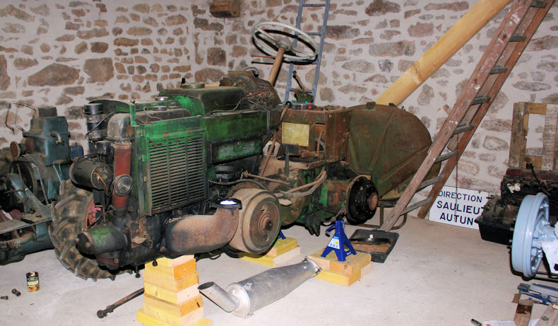

Alan, pas mal cela commence à ressembler à ... un musée!
Reste le pb de la couleur des jantes :lol:

Pas mal du tout , derriere c'est une kiva ?

bonjour .Oui je crois que c'est une kiva là mdrr .

C'est ça Patrick, tu as loupé quelques messages :wink: Elle est là http://jdatain.free.fr/forum/viewtopic.php?f=8&t=6342&hilit=kiva

Si je vois bien, c'est un Vierzon que tu as là dans ton atelier?

Tu vois bien Tim :!: mais lequel :?: :wink:

bonjour Et le pti dodge il couche dehors ? :wink:

Alan 202 a écrit:Tu vois bien Tim :!: mais lequel :?: :wink:
Salut,
Je serais pour un SFV 201 ;-)

Gilles a écrit:Et le pti dodge il couche dehors ?
Ben non, le plancher au dessus du Pépère est terminé il est dessus mdrr
Non Tim, petite indice
Sur la photo : Le suivant

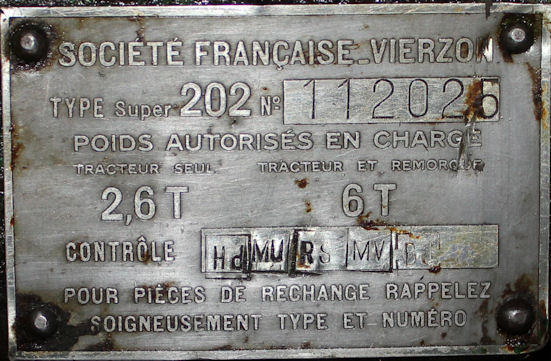

Alors un 202?
Ça allait bien avec ton nom d'utilisateur et ta Peugeot ;-)

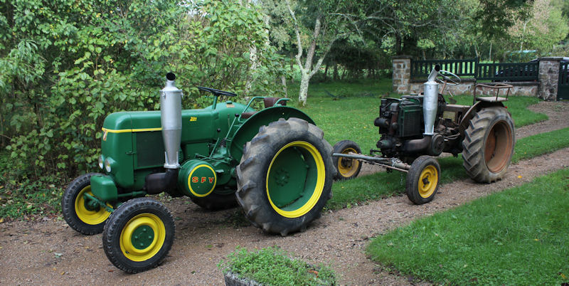

Message par Fabrice ff30 » 15 Oct 2013, 19:35
coucou les verts!!!!
pourquoi des pastilles noires sur les pots???? ils crachent des flammes?

Cest bien un SFV 202 KIVA avec la peugeot :wink:
Fabrice, la photo n'est pas truquée, effectivement on a l'impression de voir comme des pastilles noires rajoutées
Mais du bruit OUI, les voisins vont être contents, lorsque le mien tournera " symphonie pour 201 et 202 " dans le quartier lol

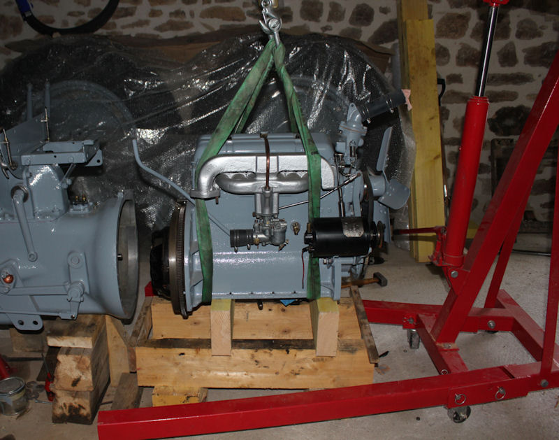

Préparation pour "rabouter" le moteur :
Pas de la tarte à déplacer le bougre , pas mal de précautions à prendre et il faut équilibrer pour le présenter le plus horizontalement possible
Pour le joint je vais mettre de la Loc ... 518, d’ailleurs quel est l'utilité de ce joint ? Eviter les infiltrations d'eau ? vibrations ou autres ? Sur la 202 pas de joint, mais la cloche s’emboîte dans le bloc
Une tite photo de la mise en position : la suite demain, peut-être... :wink:

Message par Colin » 17 Oct 2013, 18:19
Salut Alan,
Je suis ta restauration de près, ton travail est remarquable!
Pour le joint je n'en ai jamais vu ni mis à cet endroit, mais si tu en as mis un, ça ne peux pas faire de tord.
Je vois sur la photo que ton collecteur est un de TED, c'est bien un TEA ton Pépère?
La jonction entre le collecteur d'échappement et d'admition est ajourée et non pleine sur un TEA.

C'est bien un TEA, l'autre pour pièces à le même collecteur, uniquement ainsi sur les moteurs 80 et ajouré sur les 85 :wink:
