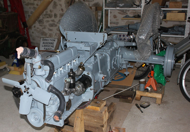

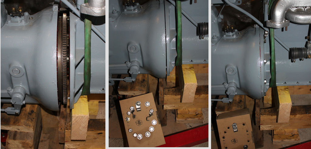

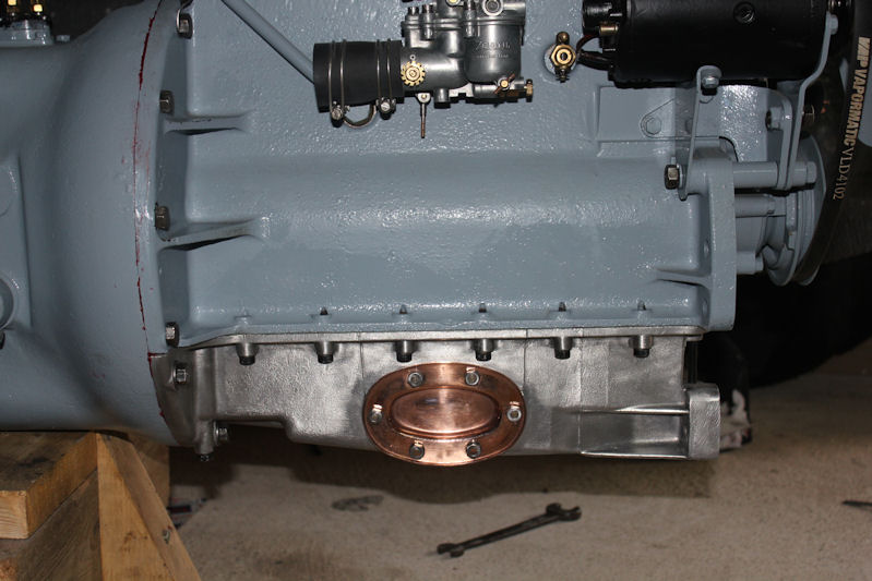

Voilà le moteur est posé, pas mal tâtonné pour bien aligner le bloc pour enclencher l'arbre, mais c'est rentré d'un coup yeaaa
Petit rappel : J'ai utilisé l'arbre de transmission moteur/boite pour un centrage de l'embrayage parfait . c'est là http://jdatain.free.fr/forum/viewtopic.php?f=41&t=6142&start=200
Et le carter d'huile il est où :?: direz- vous :!: et ben demain :lol:

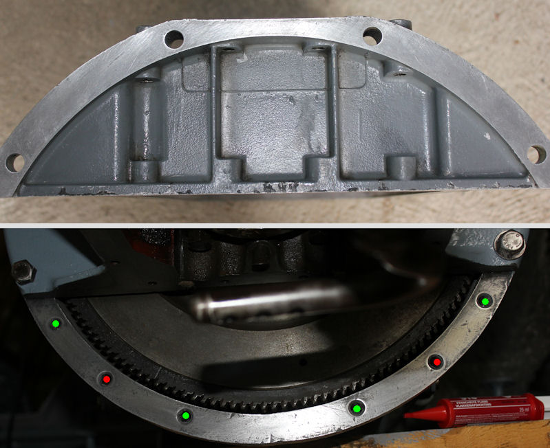

Mais auparavant une petite explication sur un détail

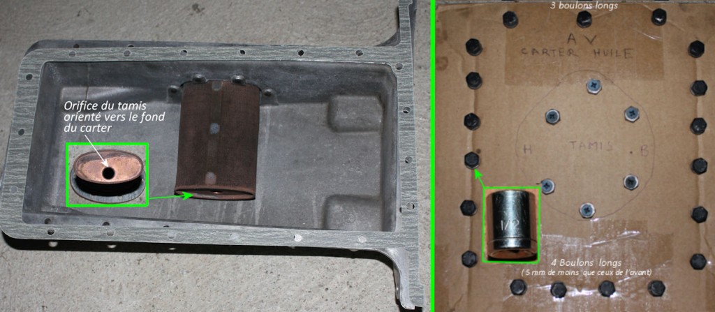

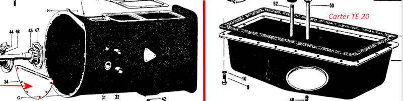

Lors du démontage du carter d’huile de vos p’tits gris vous avez certainement remarqué qu’il y avait 6 trous filetés sur la cloche alors que 4 sont seulement utilisés par le carter d'huile.
Comme j’aime bien savoir le pourquoi du comment, j’ai fouillé un peu dans la doc et trouvé la réponse :
C’est un héritage du TE 20 (moteur Z 120 jusqu’au N° 48000) en effet le TE 20 possédait une plaque fixée par 6 boulons obturant ainsi la base de la cloche, le carter d’huile étant uniquement solidaire du bloc moteur et certainement en tôle, pas en alu moulé.
Carter Z 120.jpg (41.03 Kio) Consulté 26663 fois
Le même moule a été utilisé pour le carter boite des TEA d’où la présence des 6 trous. Le carter boite n’a été modifié qu’à partir du n° 200001, lors du passage en 12 volt et nouveau démarreur (pignon tiré)
Par contre je n’ai pas la certitude de l’absence de ces trous inutiles à partir de cette modif ? Je vous laisse démonter vos carters d'huile pour vérifier haha

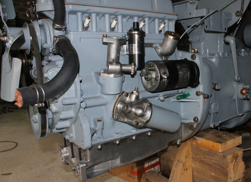

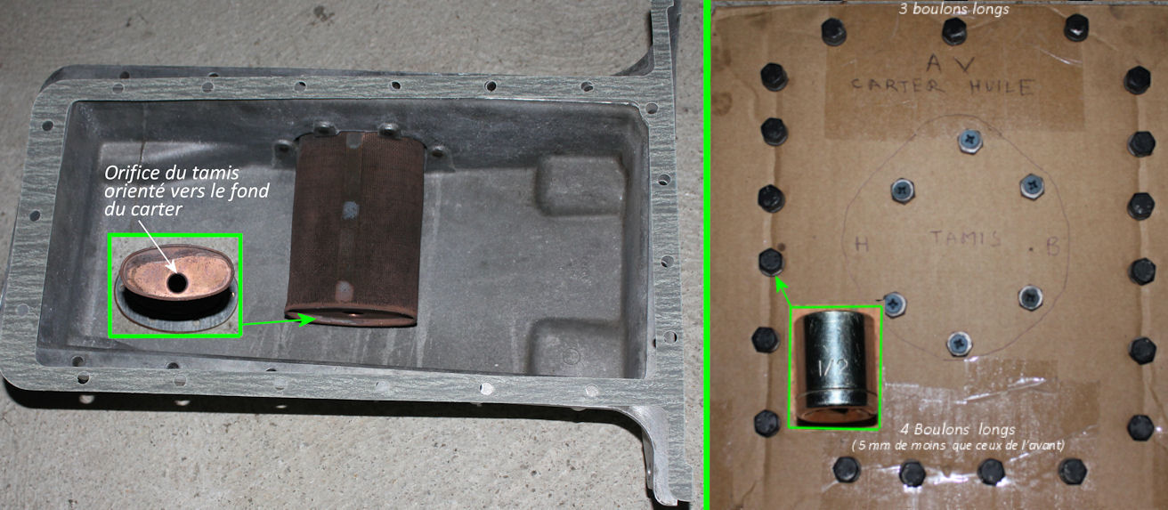

Revenons à la pose du carter :
Et voilà, ( il me manquait un peu de peinture ) mdrr
J'en ai profité pour poser le filtre à huile :wink:
A noter : Filtre incliné à partir du N° 56340
A bientôt :wink:

Message par breton gilles » 20 Oct 2013, 10:09
bonjour .Je voudrais poser stp une question .Est ce grave si l'orifice de la crépine est tournée dans l'autre sens et qu'il se retrouve vers le haut , car je ne me souvient plus si je l'ai bien remonté comme tu dis ? pfff . La tienne est en cuivre et la mienne en laiton (crépine bien entendu pas de confusion) malgré une difference d'age de 6 mois a peu pres .?bizarre
Re: Restauration du Pépère
Message par breton gilles » 20 Oct 2013, 10:23
Uploaded with [URL=http://imageshack.us]ImageShack.us[ tu peux la supprimer si elle pollue ton site c'est juste pour la difference .cdlt gilles
Message par Alan 202 » 20 Oct 2013, 11:37
Bonjour Gilles
Millow se fera un plaisir de supprimer ton message avec la petite photo, j'ai pas les habilitations pour.
Quand j'ai démonté, l'orifice était en bas, d'après le manuel de pièces il est présenté en bas également, peut être pas capital je ne sais pas :oops: je vais regarder sur le donneur
Pour le laiton je ne vois pas non plus mais bon le laiton est un mélange de cuivre et zinc :wink: , la face où est l'orifice est en cuivre sur le mien
Message par breton gilles » 20 Oct 2013, 15:21
re .Mais je pense a un truck .Quand on emboite la crépine elle rentre dans un tube non? donc on ne peu pas se tromper ?
Message par Alan 202 » 20 Oct 2013, 15:51
Tu penses bien Gilles

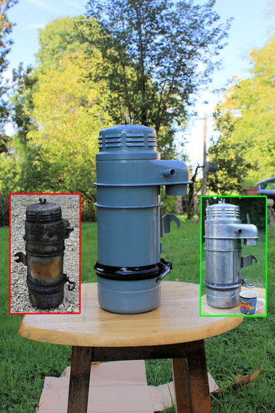

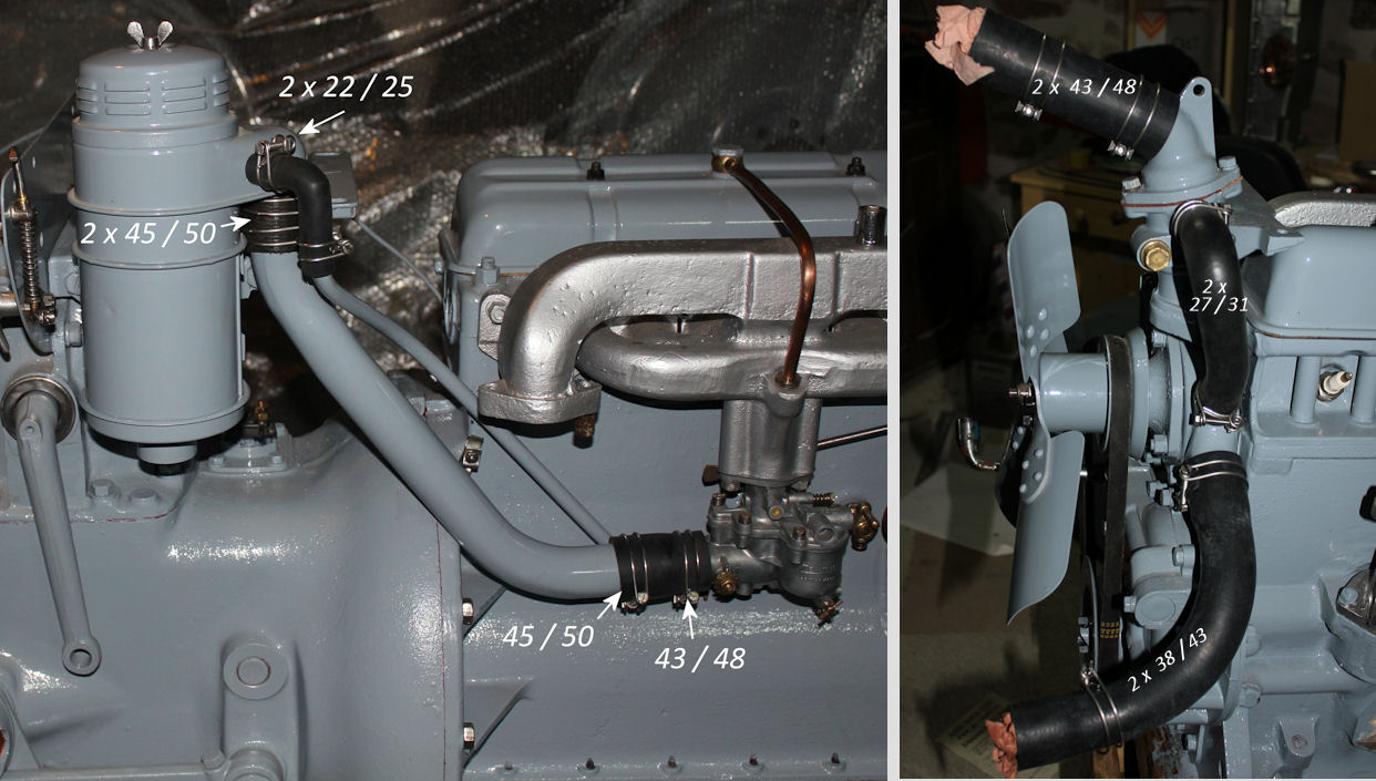

Pose du filtre à air et par la même occasion, si ça peut intéresser, je donne les dimensions des colliers utilisés pour les durites
Message par bruno tacq » 20 Oct 2013, 19:39
Bonjour Alan, Bonjour à tous,
Pour les dimensions des colliers, non non ça ne nous intéresse pas. mdrr mdrr
Si bien sur que ça nous intéresse, comme toute ta restauration vraiment magnifique. bravo bravo
Merci pour toutes tes informations très précieuses. respect respect
Message par Alan 202 » 20 Oct 2013, 21:33
mercib Bruno
Petit rappel concernant ce type de filtre : il fut monté jusqu' au tracteur 200000 et modifié sur les suivant (prise d'air au tableau de bord)
J e n' ai pas trouvé la marque mais il semblerait que c'est un A S Sphinx , aurait été montés du n° 123685 AU 200000 avec également un de marque Burgess (modèle pour l'Angleterre)
