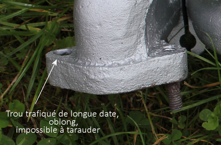

Tu n'as pas pu refileter pour passer des goujons neufs ?
C'est plus joli que des boulons

Patrick a écrit:C'est plus joli que des boulons
Je sais, mais comme de l’autre côté, un boulon était obligatoire, il m’a paru plus esthétique de mettre 2 boulons ( ils seront peints )

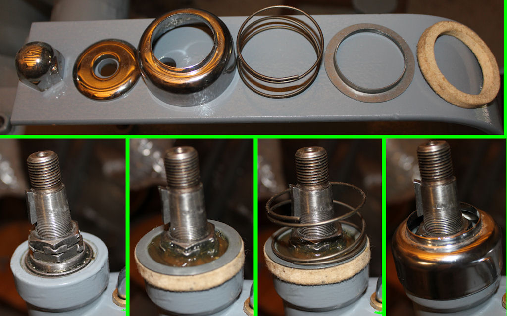

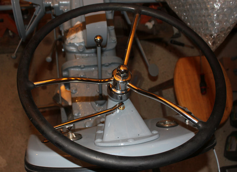

Message par Alan 202 » 25 Oct 2013, 17:54
Page 45 j'ai présenté le montage provisoire de la colonne de direction et le tableau de bord et bien voici le montage définitif du volant (j'espère) après remplissage d'huile du boitier (2,8 l )
Détail des étapes,
( j'ai du redémonté la cloison transversale pour serrer les 2 boulons de la base de la colonne grr )
Re: Restauration du Pépère
Message par damsou » 25 Oct 2013, 20:59
Sa brille de mille feux , tu risque d'éblouir les gens en face haha
Non c'est très réussit bravo

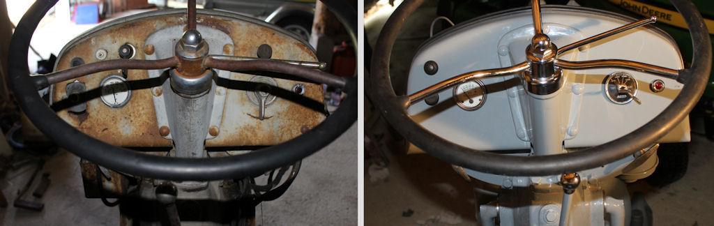

Message par Alan 202 » 26 Oct 2013, 09:53
mercib Damsou
J'ai oublié la petite photo avant / après : ( c'est le volant d'origine rechromé, pas un volant neuf :wink: )

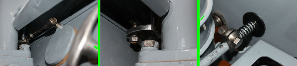

En parlant de remontage, lors de la repose de la cloison transversale ne pas oublier de passer en même temps la commande " throttle " avec son disque de friction ( en liège aussi :wink , page 43 ) Pas vraiment facile :!: et armez-vous de patience pour connecter la biellette.
Message par breton gilles » 27 Oct 2013, 12:56
bonjour .Bon c'est pas UN mais Deux morceau de caoutchouc qu'il te faut . haha
Message par Alan 202 » 27 Oct 2013, 16:03
mercib Gilles mais je ne vais pas redémonter pour te faire plaisir :lol: et en plus le liège est plus écolo que le caoutchouc (synthétique)
Elle est donnée en liège ( cork) sur le catalogue de pièces Anglais puis caoutchouc sur le catalogue FF 30 GS
Autre petite précision : bien orienter le boulon qui maintient le ressort en compression de façon qu'il ne bute pas contre le support de la batterie lorsque le levier commande est en position " 0 "

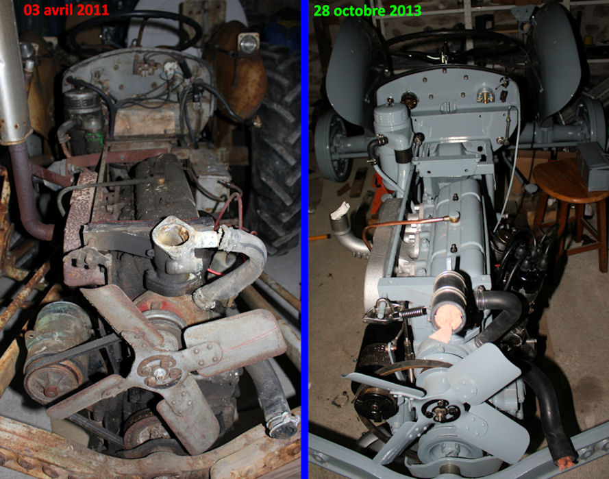

Un petit bilan après 2 ans et demi
Message par damsou » 28 Oct 2013, 19:53
Bonsour Alan
Ouai pas mal mdrr
T'as eu un peut de travail pour ce résulta non ? Ou tu as sous traité ? lol
Message par SEPPI » 28 Oct 2013, 21:38
AH... A gauche on dirait un de mes tracteurs mur
mercib grr
