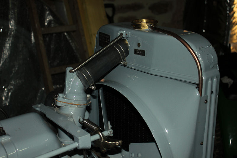

Message par Alan 202 » 30 Oct 2013, 17:15

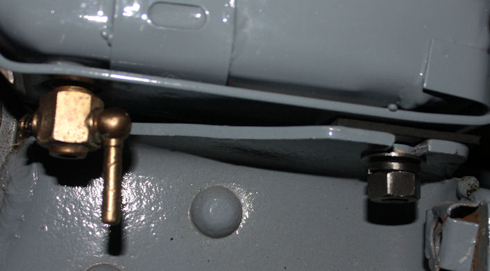

Radiateur posé :!:
( Eventuellement le voir page 7 )
Gilles :!: les silentblocs sont en caoutchououc mdrr
Et la vidange est fermée haha

Message par covengris » 30 Oct 2013, 18:23
Salut Alan,
Tu en es à la partie la plus agréable, remonter les pièces remises dans leur plus bel état. C'est superbe, bravo!!! Sa sent le sapin de Noel, mais il va te falloir un grand sapin pour mettre ton tracteur au pied!!!!
Pour la position "fermée" du robinet, l'explication rationnelle serait que, quand le robinet est monté comme ici verticalement le poids du"manche" fait qu'il ne peut pas tourner et de ce fait empèche- relativement- son ouverture sous l'effet des vibrations.
Mais avec les anglais il y a peut-être une autre raison...
Bonne continuation

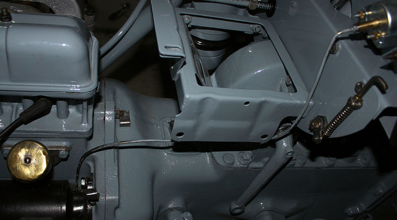

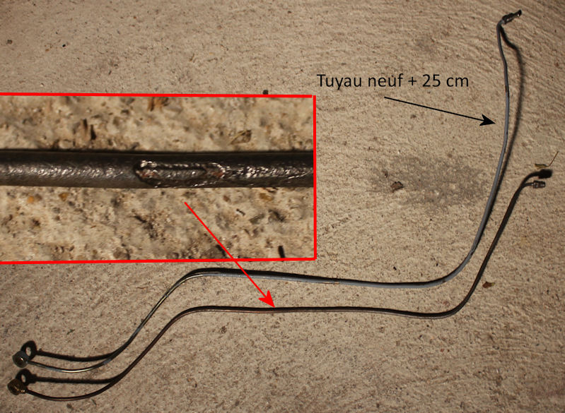

Aujourd'hui j'ai décidé de raccorder convenablement le tuyau de pression d’huile au mano, mais là petite surprise, :roll: où passer tout ça, :?: bizare, :!: je vais chercher le vieux pour comparaison, ben il est bien plus court que le neuf. Par acquit de conscience je vais voir celui du donneur d’organes, inutilisable mais lui aussi plus court. Pas de doute donc encore une pièce de m…. mais restons magnanime concernant ce distributeur, certainement une mauvaise conversion pouce/cm :lol:
Bon et bien on coupe et on refait un collet battu à l’extrémité
Et voici son cheminement :
A demain

bonjour a tous (tes) .Alain au lieu de faire un collet battu ,tu aurais pu faire un nœud. mdrr (pardon une boucle).j'espere pour toi que ton collet ne va pas fuir au mano .J'ai eu ce probleme sur mon TEC et j'ai eu de la peine a etancher. (as tu reçu mon info pour la gaine ?)
Re: Restauration du Pépère
Message par Alan 202 » 02 Nov 2013, 18:31
Gilles a écrit:tu aurais pu faire un nœud. mdrr (pardon une boucle)
blll L'on m'a même conseillé de faire une spirale type serpentin d' alambic hips :wink:

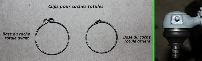

Juste une ne petite question : :wink:
Avez-vous (ou aviez-vous) ce genre de clips pour vos protèges rotules :?:
