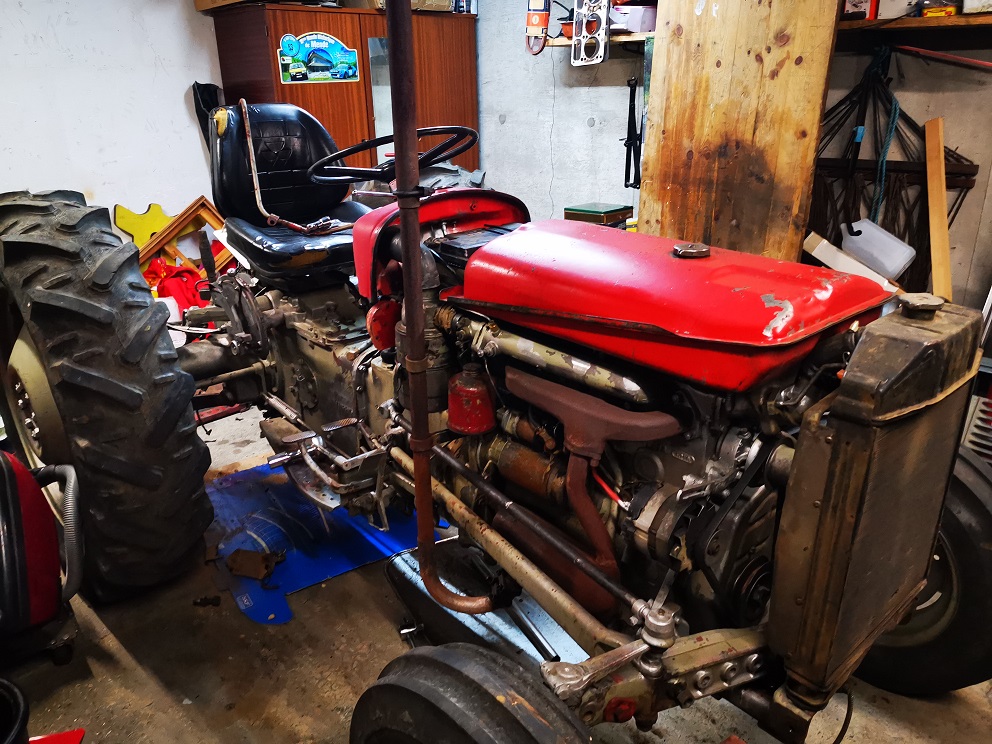

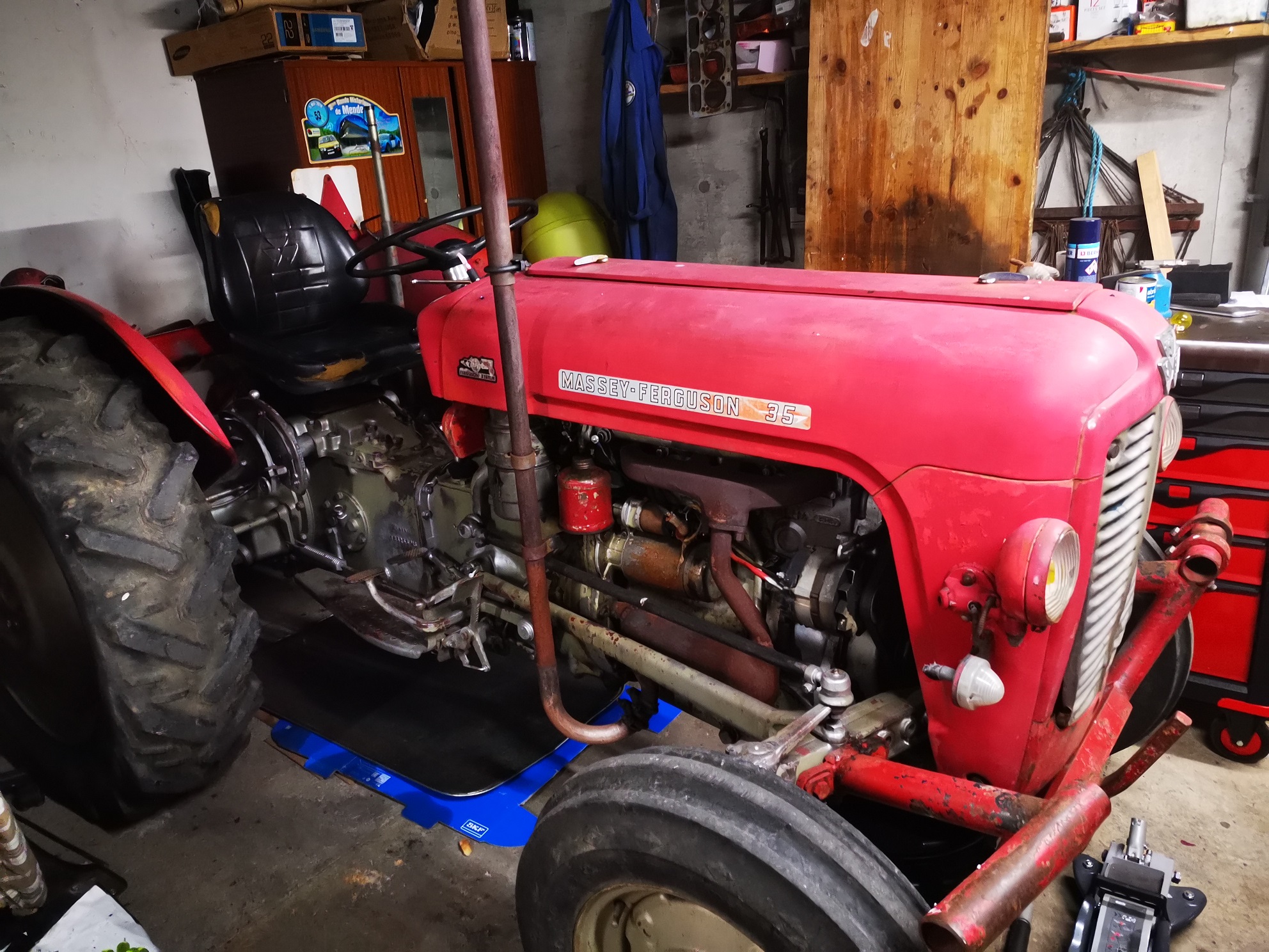

restauration de mon MF 35

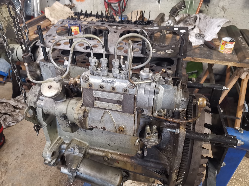

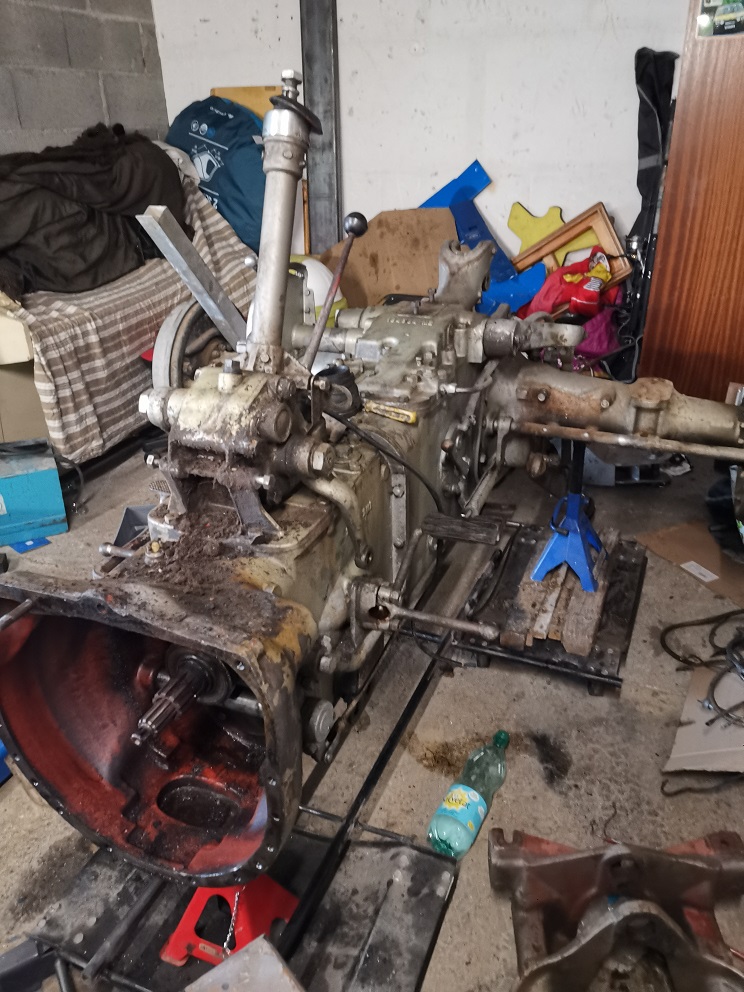

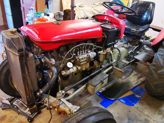

Message par Christian 48 » 08 Oct 2019, 21:13
quelques photos du début de la restauration de mon MF 35 ......

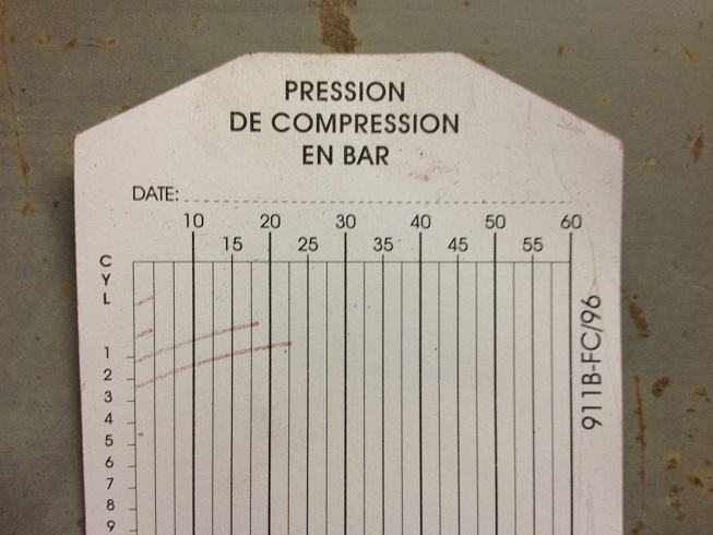

Message par Christian 48 » 09 Oct 2019, 17:07
j'ai prix les compressions en 2 fois sur la même fiche et voila le résultat
, c'est pas 8 cylindres mdrr

Message par mhf85000 » 10 Oct 2019, 13:36
il a combien d heures de vol ton 35
as tu des difficultés de démarrage ,
Re: restauration de mon MF 35
Message par Christian 48 » 10 Oct 2019, 17:49
Il a 7400 h, l'ancien propriétaire le démarré qu'avec du start pilot ...

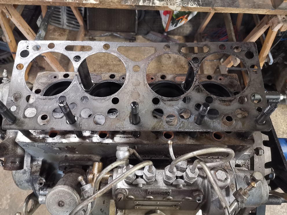

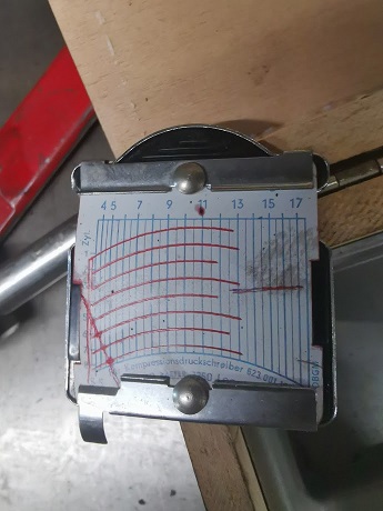

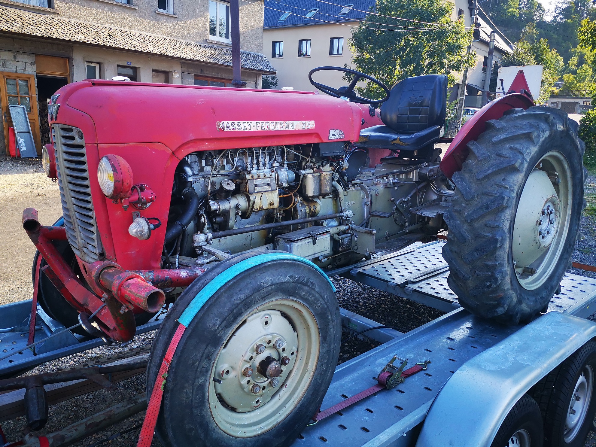

Message par Fabrice ff30 » 10 Oct 2019, 17:57
tes 4 cylindres sont usés de façon équivalente, regarde sur un que j'avais déniché y'a qlqs années..., joint cuit entre 1 et 2, mais ok entre 3 et 4
EN tout cas il est beau ton MF835, super base, carrosserie en bon etat. c est top
Message par mhf85000 » 10 Oct 2019, 20:40
ha oui ,il est réticent lui aussi
as tu contrôlé la bougie de préchauffage ?
Message par Fabrice ff30 » 11 Oct 2019, 13:41
à 13 il n'a plus beaucoup de compression

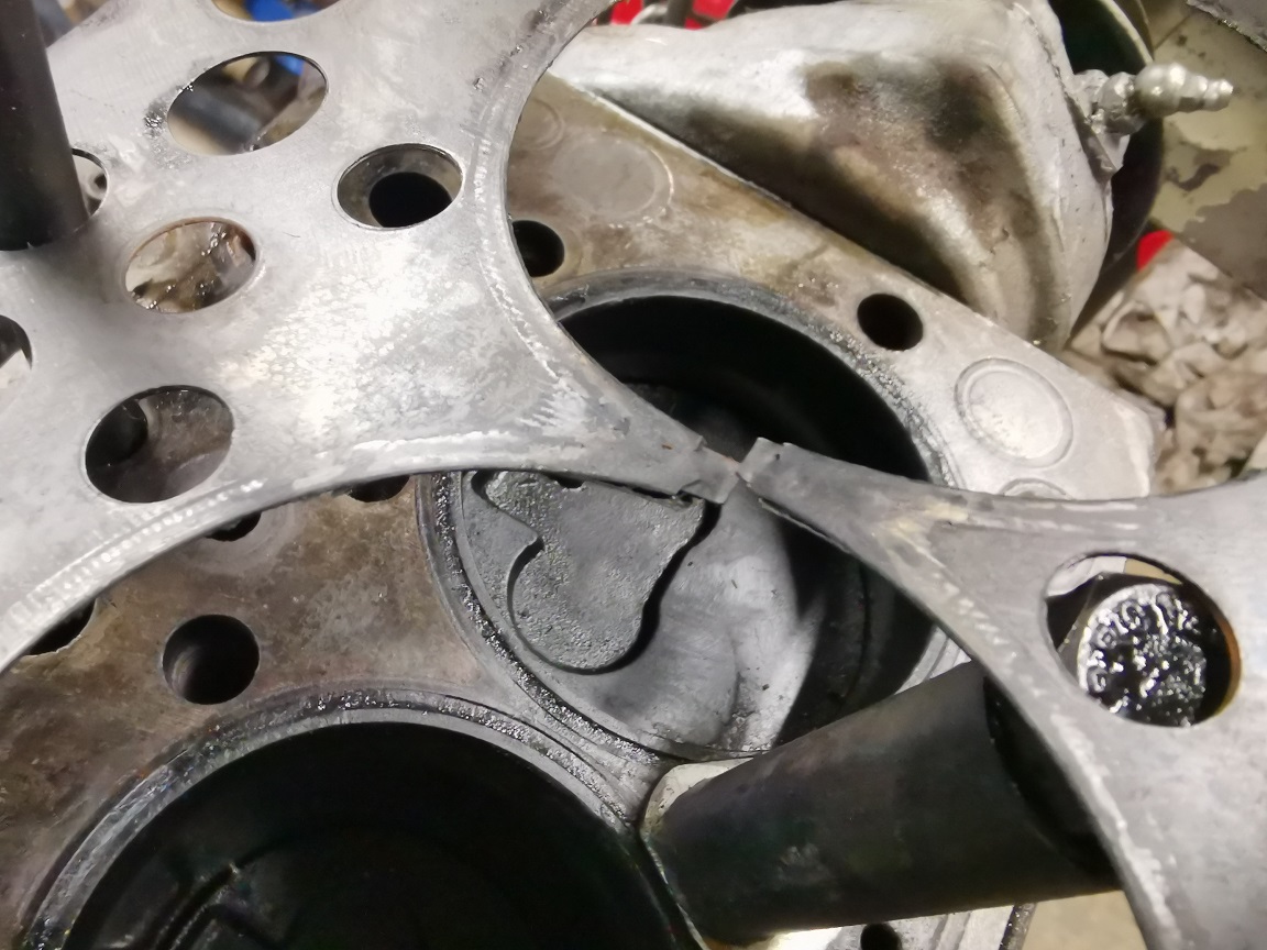

Message par Christian 48 » 18 Oct 2019, 19:59
La suite en photo , a voir le joint de culasse je comprend, entre autre, pourquoi il démarrer mal .....la suite voir l’état de segments est les changer ...
Message par patou18 » 18 Oct 2019, 20:32
Oui effectivement avec un joint de culasse dans cet état, risquait pas de pèter du 1er coup, le start pilote n'a pas dû arranger les choses.
BON courage pour la suite.
