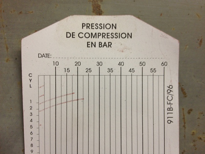

j'ai prix les compressions en 2 fois sur la même fiche et voila le résultat
, c'est pas 8 cylindres mdrr

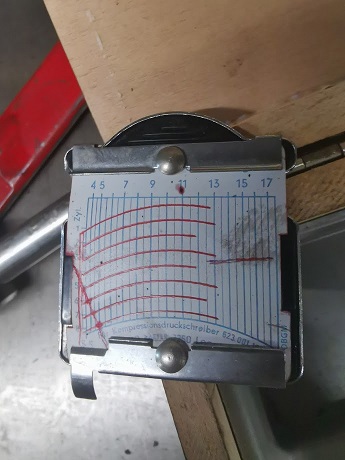

tes 4 cylindres sont usés de façon équivalente, regarde sur un que j'avais déniché y'a qlqs années..., joint cuit entre 1 et 2, mais ok entre 3 et 4
EN tout cas il est beau ton MF835, super base, carrosserie en bon etat. c est top

à 13 il n'a plus beaucoup de compression
