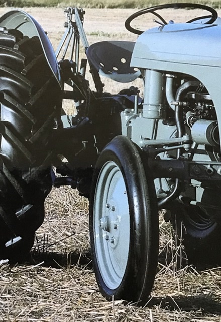

La... si tu veux coller à l origine il te faudra enlever les pneus Michelin à 3 bandes pour installer des pneus lenticulaires pour que ça soit nickel
Re: Ma presentation et mon fergi TE 18530 de 1947
Message par NicoZ120 » 31 Août 2020, 18:13

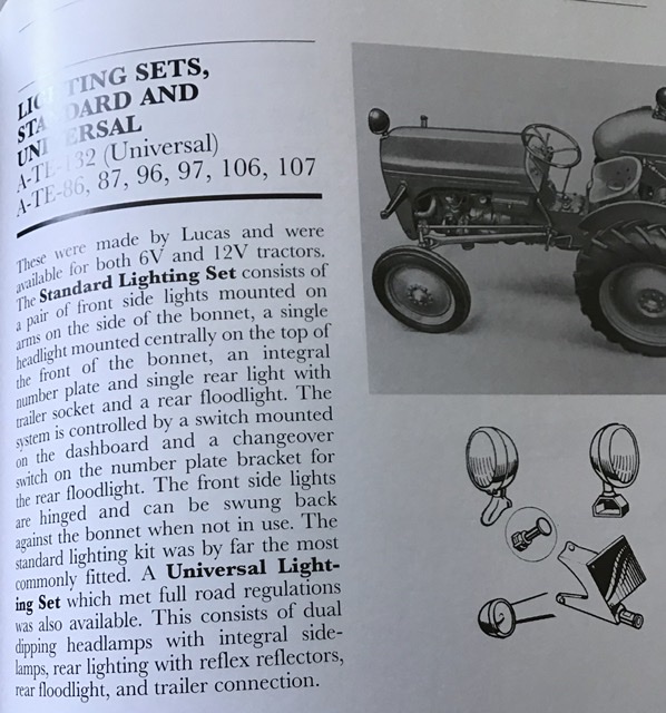

tu aurais des photos de se phare ?
j'ai fait une recherche pour les pneus que tu me dis je tombe sur des roue de vélo lol

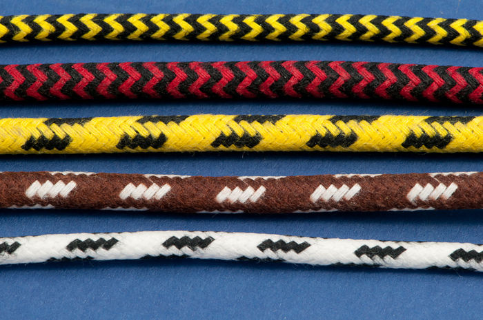

j'ai des question sur le câblage électrique
était t'il a l’origine en fil de coton tressé
ou était t'il déjà en caoutchouc
Nico
NicoZ120

Je ne saurai répondre pour les fils électriques avec certitude....
Voici pour les pneus et l éclairage
Re: Ma presentation et restoration de mon fergi TE 18530 de
Message par Fabrice ff30 » 01 Sep 2020, 14:33
Message par bruno tacq » 01 Sep 2020, 17:32
Bonjour Nico,
Tu ne paires pas de temps. bravo
Tu as l'aire bien outiller. yesss
Quelques infos pour l'éclairage et pour tout ce qui touche à Ferguson. (malheureusement site à l'arrêt depuis 2017) mur
http://www.ploughmyfield.com/Lighting.htm (pour l'éclairage)
http://www.ploughmyfield.com/ ( site général )
