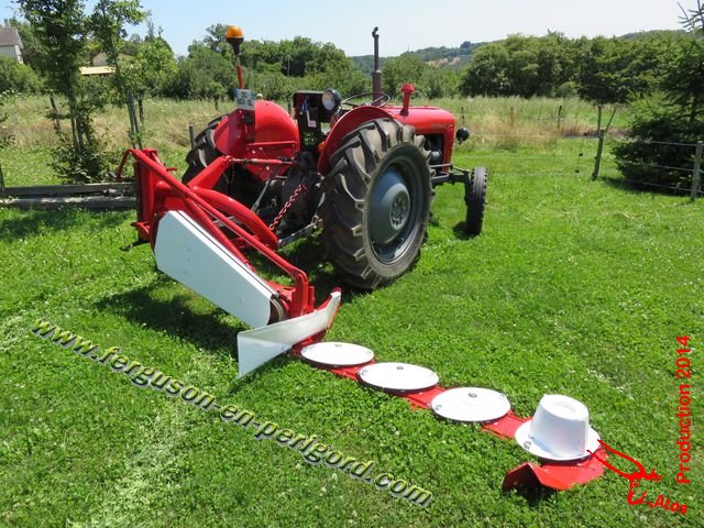

L'an dernier j'avais récupéré une faucheuse à remettre en état,
viewtopic.php?f=23&t=7311
chti02 me demandait si le FF30 était assez puissant pour l'entrainer, j'ai trouvé la solution :
chti02 a écrit:la faucheuse ne demande pas trop de puissance?
Avec le FE35 c'est l'idéal.
Reste plus qu'à dégoter les stickers de sécurité et les logos des marques . . .

Belle restauration!

Oh, des assiettes pour les truffes.........
Belle vaisselle en tous les cas, bravo.

merci respect pour vos compliments. (ramassera certainement plus de cailloux que de perles noires :? )
Reste à trouver les stickers Kuhn, Massey Ferguson et les différentes consignes de sécurité . . .
Bonne journée à vous.

Bsr , elle est superbe Atos,
niveau fonctionnement, c'est plus performant qu'une à doigts et lames?

Je pense que ça bourre moins qu'une faucheuse à section, mais elle demande plus de puissance moteur.
L'an dernier j'avais essayé avec le FF30DS c'était un peu juste. Là je vais tester avec le FE35, avec 37cv ça devrait le faire.
RDV début Août pour les essais . . .

c'est vrai que les faucheuses à assiettes sont bien plus gourmande que celles à sections, mais le travail n'est pas le même non plus.
L'idéal est également de retrouver une bâche de protection pour éviter les projection de pierres.
Je suis confiant pour le 35 et attend avec impatience la vidéo :D

Pour la bâche, les premières machines n'en étaient pas dotées et je pense que la mienne en fait partie.
J’essaierai de faire un petit reportage.

Eh, bè la v'la la vidéo (mini . . .) https://www.youtube.com/watch?v=np0gWoc1Pu0 ça ne fait pas un mauvais travail.
Si j'avais dû le faire comme l'an dernier avec la 839, j'aurai bien galéré parce que c'était bien roulé.
Y a pas idée aussi de faucher au mois d'Août, mais fallait bien attendre les petits-enfants !
C'est les petites "moutonnes" qui sont ravies, enfin de l'espace pour gambader et l'assurance d'avoir de la bonne pitance pour l'hiver.
