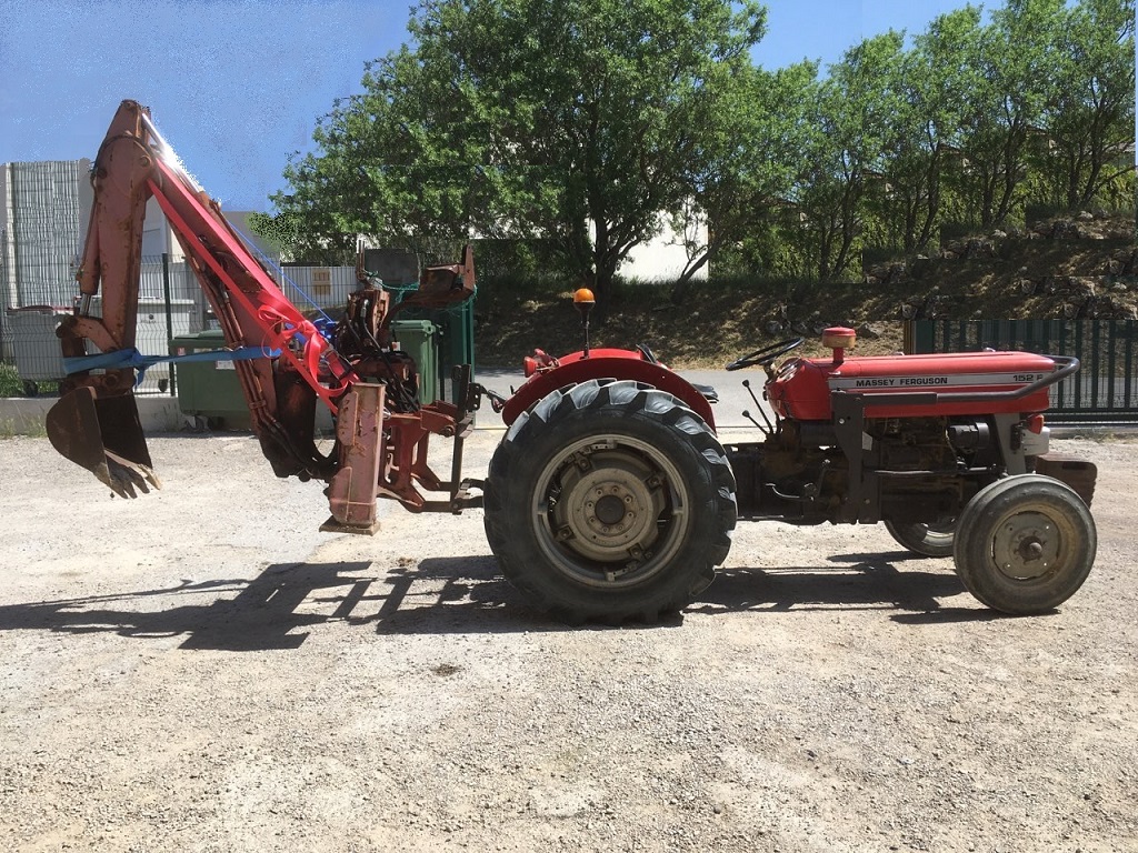

je vous présente la dernière acquisition
une rétro à bricoler et à adapter sur un tracteur. (elle était utilisée sur un engin un type bob)
rapatrier à l'aide du 152, l'ajout de 6 masses type jerrican à été nécessaire pour la sécurité de la direction...

Belle acquisition. Pour réduire le nombre de masses sur le nez du tracteur, il faudrait la rapprocher des rotules d'attelage. Je présume qu'elle est équipée de sa propre pompe hydraulique actionnée par la prise de force car le débit d'huile du tracteur risque d'être insuffisant pour une bonne fluidité des fonctions combinées.
Tu est maintenant équipé pour faire des travaux de terrassement : pelle "scraper" Ferguson, pelle hydraulique...

Tu as raison mais nous avons fait pour le moment juste un adaptateur pour le 3 points afin de la ramener mais en effet le futur support sera différent et sera plus proche du tracteur
Pour le moment l huile était fournie par la machine sur laquelle elle était adaptée
À terme en effet je pense lui mettre un pompe pour pdf avec sa cuve dédiée.
Je la testerai d ici là sur un tracteur équipé d hydraulique en auxiliaire pour voir son comportement et les petits travaux à effectuer dessus.
