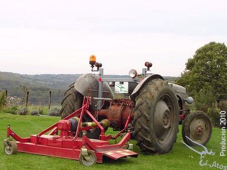

Et voilà de quoi bien travailler !
Marque : Agrimaster
Type : SM 150 L à 3 couteaux
hauteur de coupe de 15 mm à 92 mm
Poids : 184 kg.
J'ai pas d'action chez eux, il y a bien d'autres marques avec des caractéristiques semblables.
Il faut effectivement monter une roue libre sur la transmission, sinon mur
@bientôt
tondeuse portée

ATOS, j'ai une question:¨Peux-tu lever ta "tondeuse" avec le cardan en place sans risque de rentre dedans entre le cardan et le tondobroyeur?
Ah oui une autre: dans quelle hauteur maxi ( environ ) d'herbe tu arrives à passer?

Pour Seppi :
ça lève bien, il n'est tout de même pas recommandé de laisser la tondeuse tout en haut parce que le cardan a un angle assez prononcé.
Pour Didier
je tonds mon parc à environ 10 cm (+ d'1 Ha), la plupart du temps en seconde, sauf en début de saison ou maintenant lorsque la pluie aura cessé grr et là faudra aller en 1ère et relever un peu la coupe puis repasser deux ou trois jours après, mais pas besoin de réducteur.
Il m'arrive aussi de nettoyer dans des prairies de l'herbe plus haute, et de nettoyer les fougères dans le bois (on voit mieux les cèpes après, Chut !) en 1ère on y arrive mais c'est vrai ce n'est pas un gyro . . .
Bonne journée à vous respect
