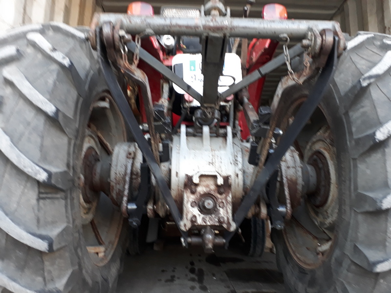

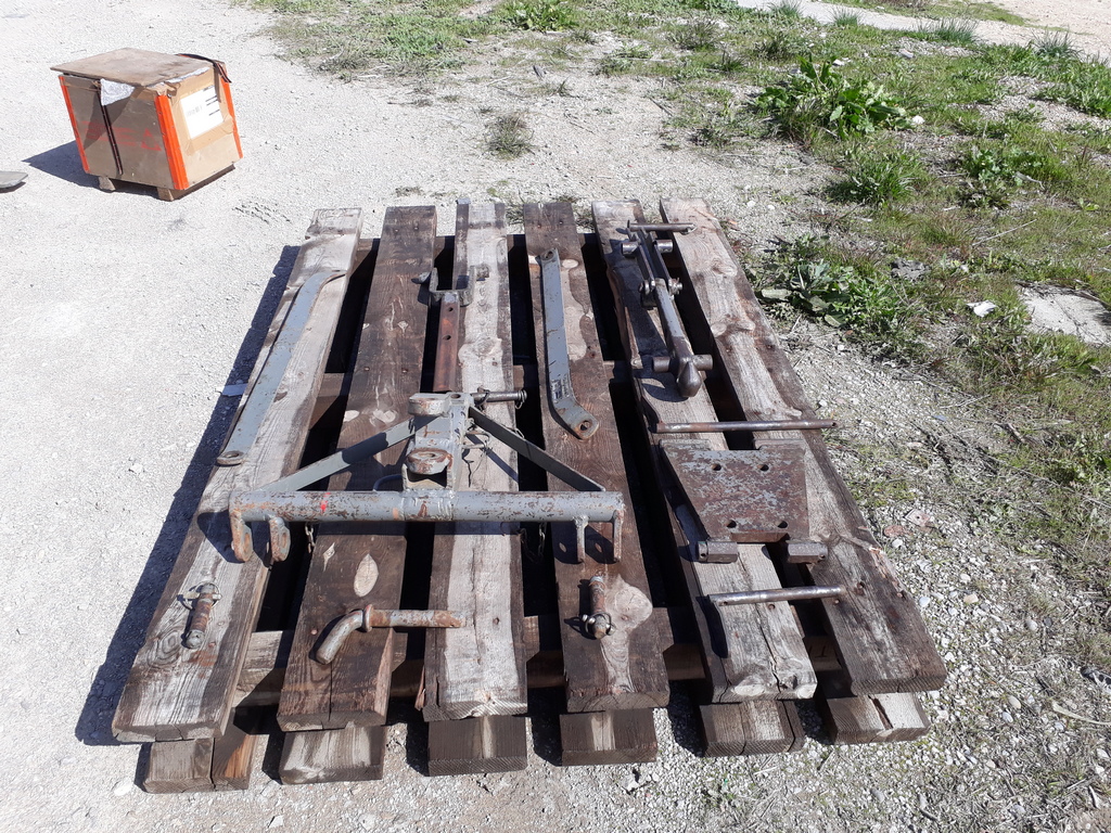

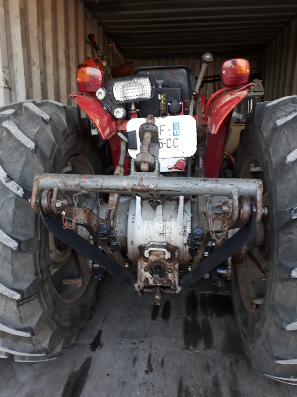

Après beaucoup de patiente j ai enfin déniche un crochet automatique Massey Ferguson pour mon 158V, cela n a pas été facile car pour les modèle vigneron ceci ne sont pas nombreux.
Voici le crochet en éclate:
Voila le crochet monter sur le tracteur:

Mais la gueule de loup sur le T de verrouillage... c’est d’origine?
Re: crochet automatique massey ferguson 158V
Message par rodolphe » 23 Avr 2018, 17:42
Salut Fabrice et Labodatko
en effet la gueule de loup n est surement pas d origine mais je vais voire a l utilisation si je la laisse car elle accroche le flexible et le cordon électrique
par contre le second trou sur le T correspond a la hauteur pour la gueule

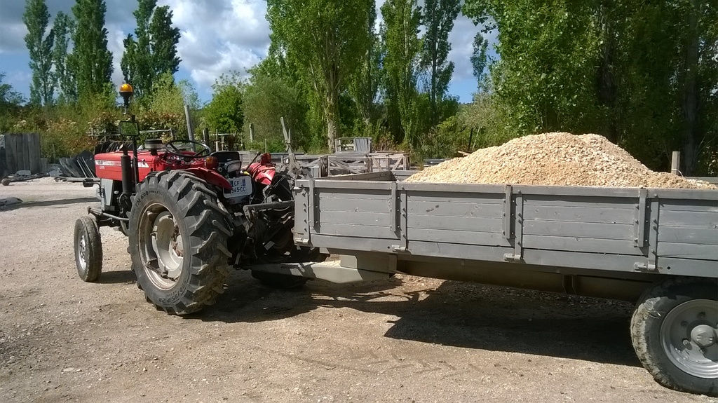

d ailleurs ce week-end j ai pu utiliser l ensemble 158+837 avec le crochet MF dans le réalisme en transportant toujours du tout-venant ;4 voyages de 3 tonnes chacun.
le résultat est des plus bluffant car avec ce crochet ,le confort de conduite chargé est formidable,avec très peu d a coups ,d oscillations.
et surtout la remorque est à la même hauteur que le tracteur ,le crochet MF est fait pour associer les deux véhicules:résultat positif à 100%. yeaaa

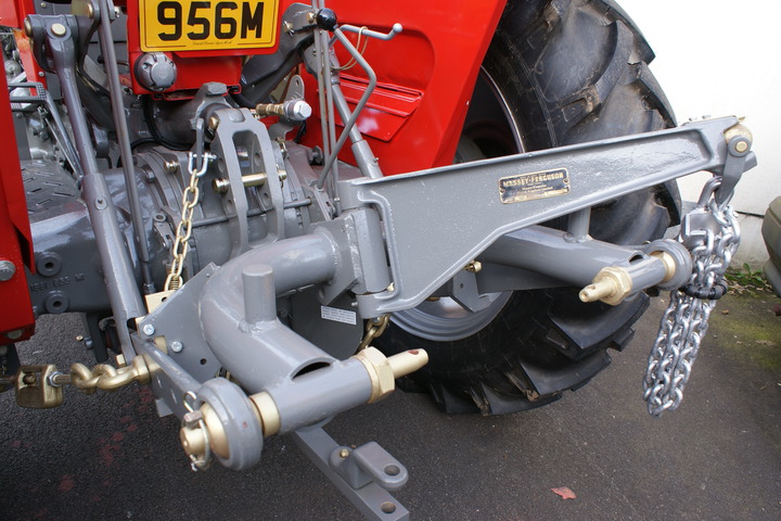

sur les remorques auto-portées ainsi que les outils trainées, sur les tracteurs MF standard, il y a une partie supplémentaire sur le secteur de relevage,(peut etre aussi en option pour certaines années, mais de serie aussi) qui est la modulation.
cela permet par l’intermédiaire d 'un outil monté sur le relevage, et raccordé au timon de la remorque ou de l'outil trainé, en cas de perte d’adhérence, de faire un transfert de charge sur les roues arrières en jouant sur le relevage tout simplement en "soulevant" plus ou moins le timon de ce qui est trainé.

voici l'accessoire dont veut parler fabrice
