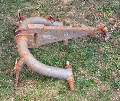

Après beaucoup de patiente j ai enfin déniche un crochet automatique Massey Ferguson pour mon 158V, cela n a pas été facile car pour les modèle vigneron ceci ne sont pas nombreux.
Voici le crochet en éclate:

Mais la gueule de loup sur le T de verrouillage... c’est d’origine?

en effet la gueule de loup n est surement pas d origine mais je vais voire a l utilisation si je la laisse car elle accroche le flexible et le cordon électrique
par contre le second trou sur le T correspond a la hauteur pour la gueule

en effet la gueule de loup n'est surtout pas d'origine et le deuxième trou pour la position transport aussi , quel idée d'avoir massacré ce système d'attelage ? par contre c'est un peu chiant a mettre en place surtout lorsque tu avais 10 ans .j'avais l'impression de lever 1 tonne !

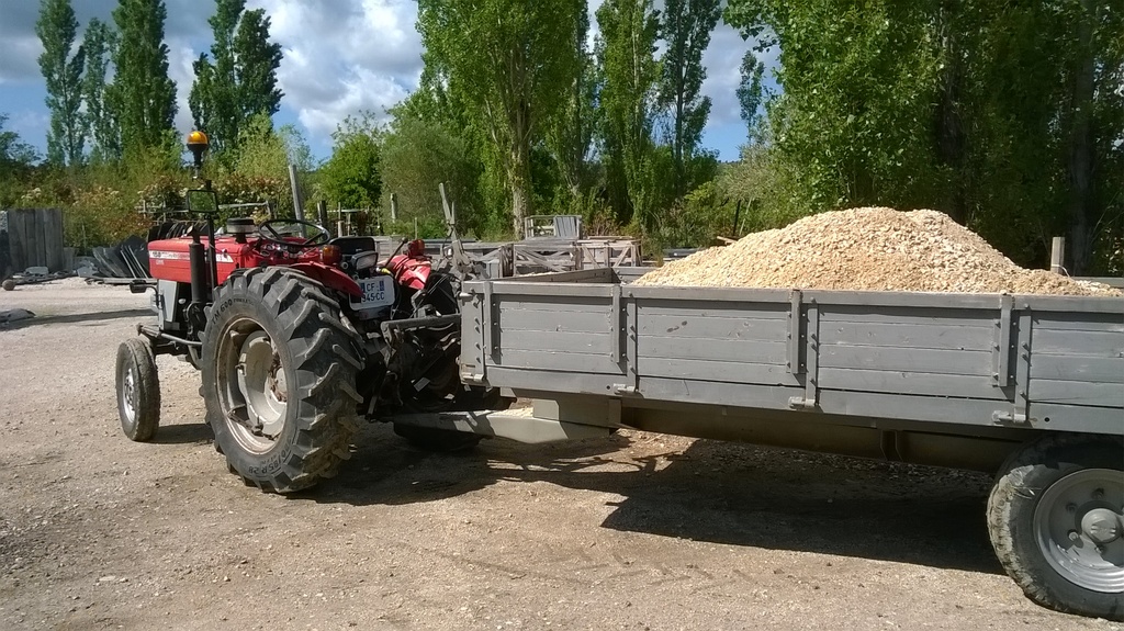

d ailleurs ce week-end j ai pu utiliser l ensemble 158+837 avec le crochet MF dans le réalisme en transportant toujours du tout-venant ;4 voyages de 3 tonnes chacun.
le résultat est des plus bluffant car avec ce crochet ,le confort de conduite chargé est formidable,avec très peu d a coups ,d oscillations.
et surtout la remorque est à la même hauteur que le tracteur ,le crochet MF est fait pour associer les deux véhicules:résultat positif à 100%. yeaaa

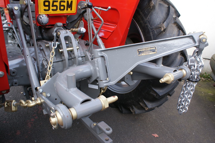

voici l'accessoire dont veut parler fabrice
