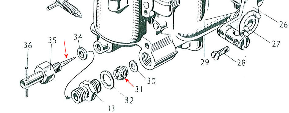

Message par Alan 202 » 17 Fév 2014, 19:45
Bien vérifié que tu n'as pas entraîné le gicleur (31) en desserrant le pointeau (36) suite à un serrage trop fort de ce pointeau sur ce gicleur (31) mal serré

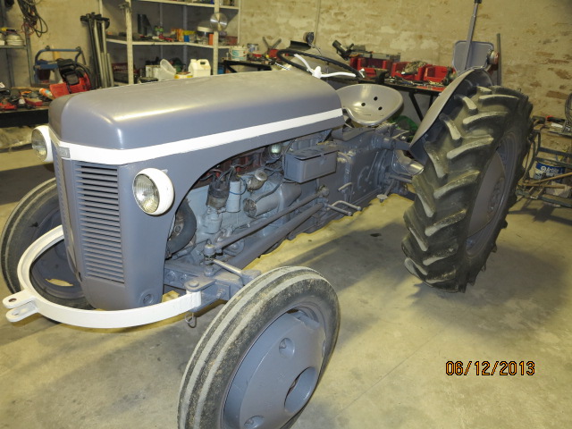

Message par damsou » 19 Fév 2014, 20:18
Très beau ce TE avec des masses inversés a l'avant sa donne un sacré rendue , je n'avais jamais vue ce montage par contre un conseil en connaissance de cause ne tire pas trop de pois avec ton attelage avant qui est entre nous très réussit ,car j'ai déjà vue des montage de ce type déformé voir même cassé net les bras du trains avant .
Encore bravo super ton TE

Message par Papounet 82 » 19 Fév 2014, 22:39
FRX sacrée alliance entre des masses arrière de Mc Cormick Cub et un p'tit gris :wink:
