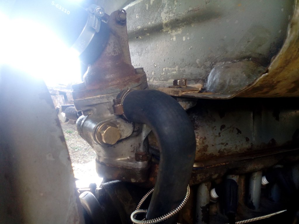

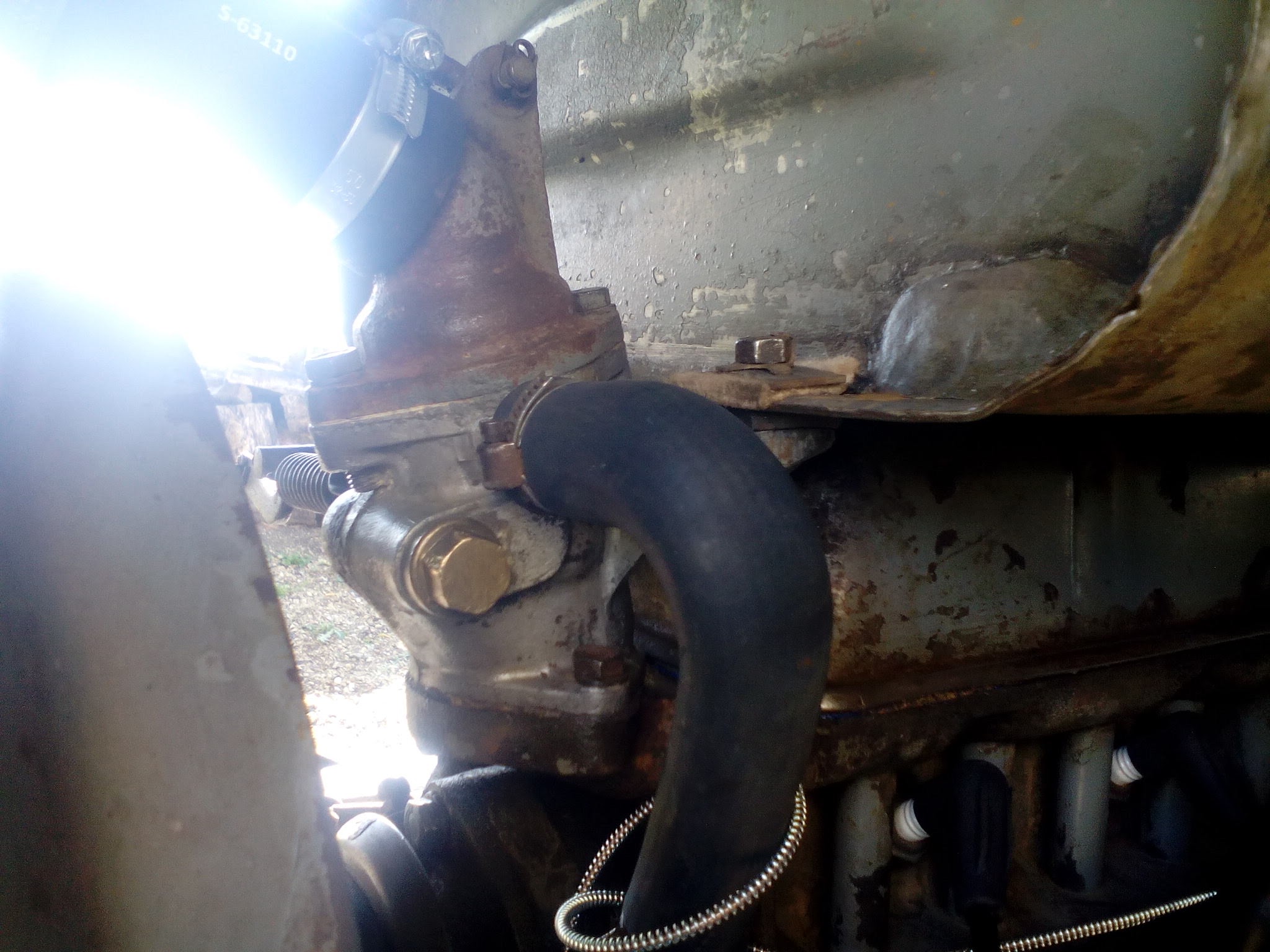

J'ai étalé la pâte sur une surface assez importante pour prevenir une nouvelle fuite. La corosion vient de l'interieur, donc autour du trou c'est déjà affaiblie, en étalant ça renforce davantage. Tapez sur la photo pour agrandir.
Jacky, je te mets une photo de mon TEA20 pour te montrer comment j'ai bouché la fuite sur mon réservoir. Juste dans l'angle ou les tôles sont assemblées. Ça tient depuis plus d'un an.Mastic epoxy pâte/durcisseur que l'on trouve en bâtonnet à malaxer.
