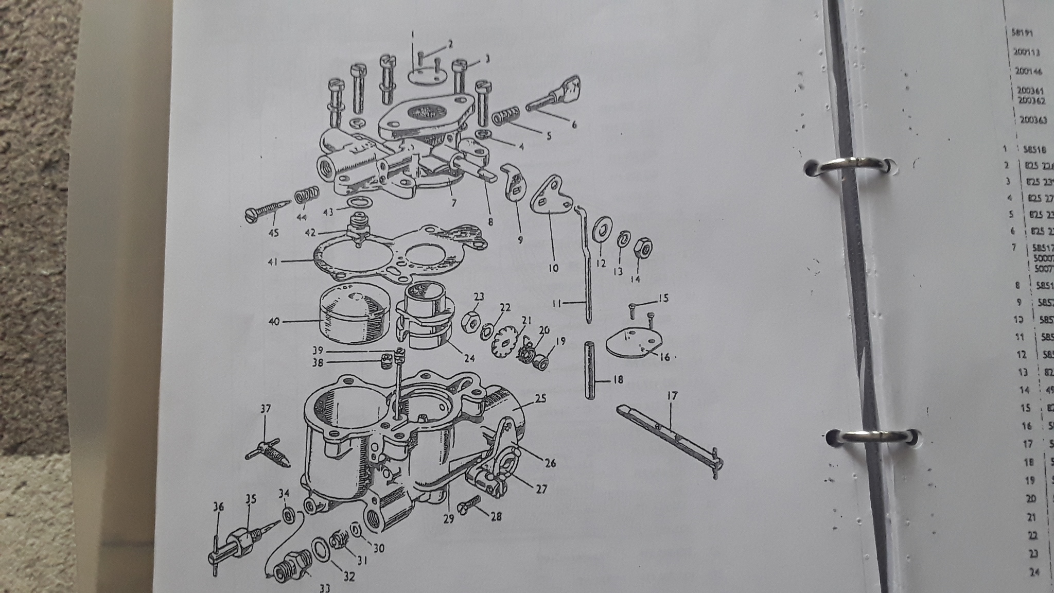

J'ai essayé de faire des recherches avant de poster ici et j'ai trouvé un sujet qui correspondait bien à mon problème mais la personne n'a pas eu de réponse alors je vous explique mon problème.
Mon carbu perd de l'essence, soit elle coule par la tige du starter, soit par la pipe d'admission... en bref, ma cuve se remplit et déborde.
J'ai acheté le kit qui va bien, j'ai changé le pointeau, le flotteur (qui était cabossé) et tous les joints.... mais il fuit toujours. A chaque fois que je veux sortir le tracteur, je dois remettre 3 ou 4 L d'essence... et je ne peux pas faire le plein puisque je perdrais presque tout dans le hangar.
Est ce que qqun aurait une idée pour m'éviter de remplacer le carbu entier à 250 euros ?
Merci à tous

Je reviens vous écrire car j'ai fait quelques vérifs et visiblement, c'est bien un problème de cuve qui déborde car je sens l'essence quand je contrôle ma jauge d'huile. J'ai donc quelques questions :
1. Est ce que si mon robinet au décanteur ne ferme pas bien, cela peut expliquer qu'a l’arrêt, le poids de l'essence (gravité) est trop grand ??? Cela voudrait dire que la fuite s'arrête moteur tournant ....
2. Est ce qu'un réglage de cuve existe sur le zenith 24T2 ... Il ne me semble pas mais je préfère demander.
3. Quand j'ai reçu le kit de réparation de carbu, je n'ai changé que les joints et le pointeau. L'axe du papillon et ses bagues teflonnées n'auraient rien changé, si ?
4. Dernière question, sur le pointeau il y'a une rondelle.. or dans le kit, j'ai 2 rondelles correspondantes. L'une d'elles est plus épaisse que l'autre... j'ai mis la plus épaisse pour être sur que le pointeau ferme mais est ce que j'ai bien fait ?

Ton soucis vient du pointeau
Les kits aujourd hui sont.... adaptables à plusieurs...
Compare et mesure tes pointeaux et en fonction remet la rondelle d origine en fonction de la course et du fonctionnement de ton flotteur autrement tu n auras jamais une fermeture lorsque ta cuve est pleine

Tape carburateur ZENITH 24T2 , il y a des vidéos de demontage/réglage/remontage sur ce carburateur.
Le joint est bien conforme en épaisseur à l'ancien ? Voir le flotteur, si pas d'asperité sur le pourtour, ça passe très juste dans le puit , il suffit de pas grand chose pour qu'il coince en remontant. Il te faut faire l'essai carbu démonté, remplir la cuve avec le joint sur et voir si la remontée du flotteur se fait bien, sans frotter ni se mettre en biais. Ensuite tu mets une règle sur la cuve ( avec le joint ) tu regardes l'espace qu'il y a entre le creux du flotteur et la règle, sur le haut carburateur regarde de combien dépasse le pointeau de fermeture, te suffit de voir si l'espace permet de forcer sur le pointeau pour le fermer. A mon avis ton problème vient du flotteur ou du pointeau, ce sont les 2 seules pièces qui contrôle le niveau et fermeture essence dans la cuve. Essai tout de même de mettre les 2 rondelles qui sait, tu peut faire l'essai carbu démonté avec de l'eau, je l'ai fait sur mon ZENITH 28G même chose essence dans le tuyau arrivée d'air ! 1 des 2 flotteurs frottait sur le côté (languette soudée au flotteur légèrement déformée) pas de fuite ailleurs, micro fissure sur la cuve, vis pointeau vidange cuve ou molette de réglage débit essence, pense pas , tu l'aurais sans doute vu.
