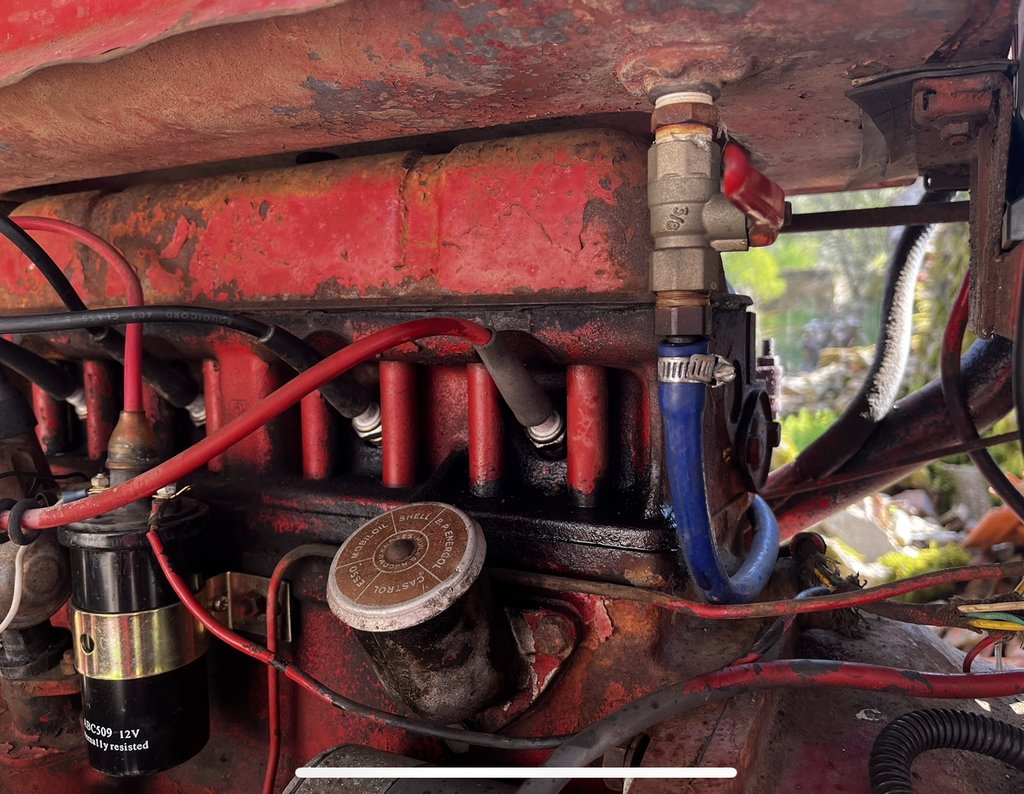

Message par Damien82 » 29 Avr 2023, 00:26
Sur mon FF30GS, je n’ai pas décanteur et je compte donc en mettre un.
Que me conseillez-vous ?

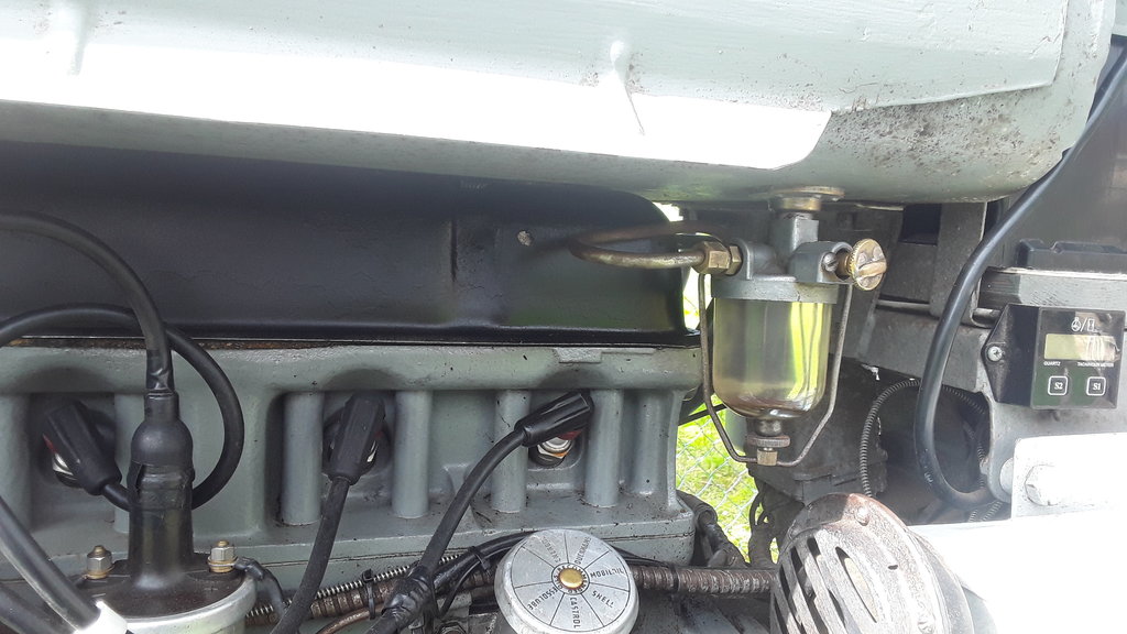

Message par patou18 » 29 Avr 2023, 10:07
L'original
Le decanteur LBC peut très bien faire pour ton FF30 10€ + envoi env 15 a 18€ c'est raisonnable. Lui manque le filtre sur l'entrée ess , pas grave, c'est tres bien filtré par celui de l'interieur. Avec purgeur ? croit pas, robinet ferme et ouvre c'est tout. Sur les ferguson, robinet 2 positions, 2 trs pour ouvrir et 3 trs à faire pour la réserve. Neuf, pas de problème mais fait plus moderne, à savoir, on ne voit que le bol capot fermé. Perso je prendrais l'ancien, mais a toi de faire le choix.
Bon week-end
