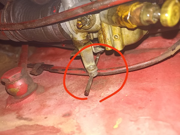

J ai l impression que la commande de starter n est pas bien montée. En effet la tige qui commande le volet coulisse et le volet ne reste pas en position. Voir photo. Pouvez vous me confirmer si vous avez une vis pour bloquer la position de cette tige au niveau de la fixation entourée en rouge ?

Je pense que la tige que tu montres en photo n'est pas celle qui commande le starter. Mais est celle qui relie de starter au papillon des gaz.
Pour que quand tu commandes le starter jusqu'en butée, cette tringlerie ouvre légérement la papillon des gaz.
Ceci dit tu es devant le tracteur, c'est plus facile pour toi de vérifier le fonctionnement du volet de starter, par exemple en démontant la durite qui vient du filtre à air et en regardant par l'entrée du carbu lorsque tu actionnes la tirette de starter.
