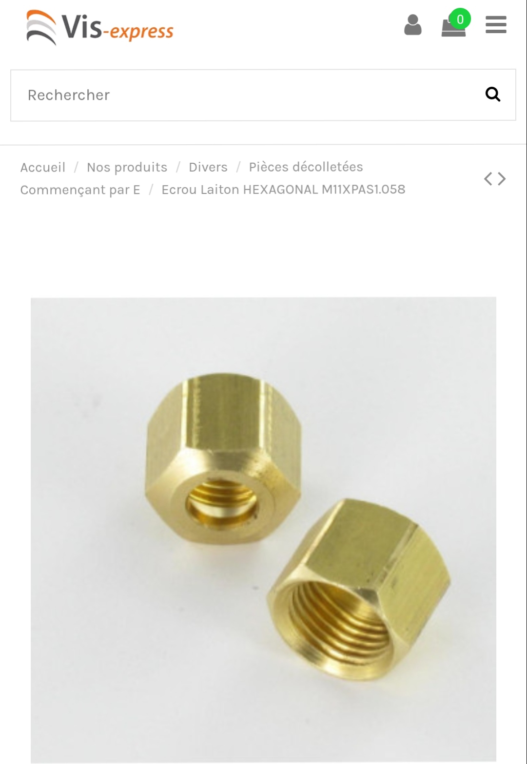

Message par Jay31410 » 01 Fév 2026, 10:36
Bonjour, désolé pour le délai. J ai trouvé la pièce qui était cassée après trois mois de recherche. Si jamais quelqu'un a le même soucis que moi (Écrou entrée carburateur Solex HS) vous pouvez trouver une Pièce compatible en M11X1 sur le site suivant :
Parfaitement compatible avec le tube cuivre a carburant d origine et avec l entrée du carburateur.

Message par patou18 » 01 Fév 2026, 18:52
Bonjour jay
Sympa le message pour trouver la pièce adaptée sur carbu SOLEX
Comment se fait l'étanchéité autour du tube, écrou avec - olive - rondelle flexible - ou le tube a une collerette

Message par Jay31410 » 01 Fév 2026, 21:19
Il y a une olive sur le tuyau a carburant. Cette olive fait étanchéité après serrage sur la pièce 459. Voir plan ci-dessous.

Message par patou18 » 03 Fév 2026, 01:19
OK pour la réponse. L'olive sur les circuits essence c'est le système le mieux pour l'étanchéité.
Pas facile de stopper une fuite essence, même avec 1 filtage fin et serré, j'ai aussi utilisé la pâte GEB cher le tube mais c'est assez efficace.
