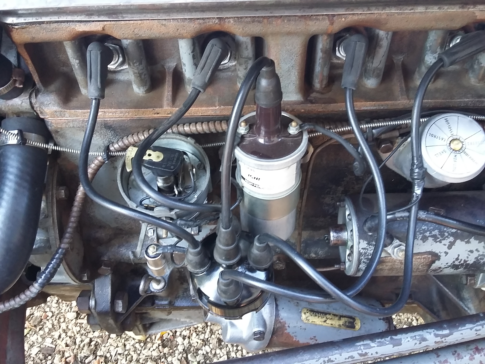

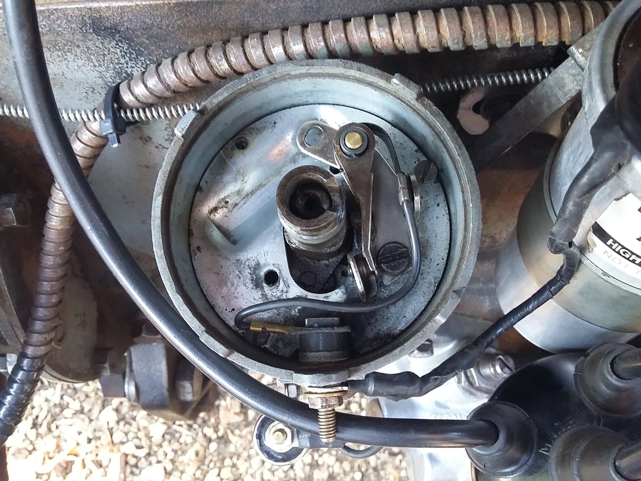

Alex, je te mets une photo de mon allumeur.

merci pour les photos patou. c'est un allumage sev?

Je peux pas te dire si SEV ou autres. Je suis actuellement sur Paris j'usqu'a lundi ou mardi. Dès que je rentre je te dis. Je regarde si j'ai une photo plus détaillé. Bon week-end

J'ai un Lucas,bossage dans la tête allumeur et doigt a languette contact "crochet" En demarreur c'est Ducelier. Rare de trouver tout les éléments montés origines.
