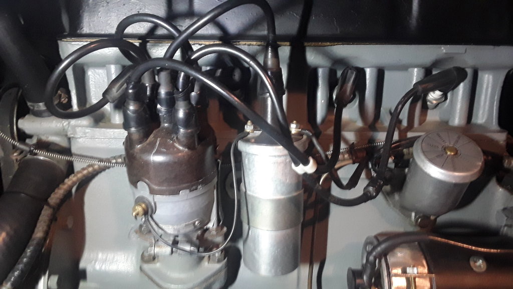

Ordre allumage TEA20 -- 1 3 4 2 --
Je viens de le vérifier sur mon TEA20
Le 1 derrière côté radiateur - ensuite sens anti horaire devant le 3 - à côté le 4 et le 2 de6rriere près du 1 (Vu de la photo)
Message(s) : 1786

Nous sommes d'accord sur le branchement 1-3-4-2 mais suivant la marque de l'allumeur (pour moi SEV) la disposition n'est pas identique à la photo de Patrice à quelques degrés près.
