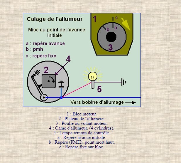

Je suis bien d'accord avec vous, une ampoule n'est pas polarisée. Par contre si on veut qu'elle s'allume et qu'elle s'éteigne il faut une coupure sur la ligne d'alimentation. Les vis platinées jouent ce rôle. Ne les appellent t'on pas aussi rupteur ? Hors le branchement tel que décrit dans le tuto Agric Old.fr ne remplit pas ce rôle.

Massey je ne pense pas (en fait j'en suis sûr !) Marc (un pilier du forum il y a qlq années, mais qui nous observe toujours !) ne s'est pas trompé dans son texte, tu as du mal l'interpréter.
En preuve un schéma récolté sur le net sur le même sujet.
Tu as pris cette panne un peu de façon "brouillonne" , comme a dit un des participants, avec une panne t'en a fait 3. Pardon pour ma franchise :oops:

Entièrement d'accord avec toi pour le branchement de la lampe.la seule chose qui pourrait contrarier les explications de Marc serait que ce tea ai été modifié avec le moins à la masse.dans son explication il dit de brancher le deuxième fil de la lampe sur le plus de la batterie,ce qui est valable avec le tea dans sa configuration d'origine avec le plus a la masse.mais pas dans le cas du moins a la masse.

Denis, il faut que je le répète sur quel ton pour dire qu'une lampe ( non led) s'en fout du sens + et -.
Réfléchissez un peu !
Bon j'ai monté le ton, mais cette discussion agace un électricien... :oops:
JM
En résumé: POUR L'ALLUMAGE ET LE DÉMARREUR plus ou moins à la masse : C'est quif quif!

Je suis d'accord avec toi q'une lampe n'a pas de polaritée. Relis bien les explications de Marc.il dit de brancher le deuxième fil de la lampe directement sur le plus de la batterie.jusque là je suis d'accord,sauf que si la polarité du tea a été inversé tu te retrouve avec ta lampe branchée du plus au plus.tandis que si on suis ton schéma avec le deuxième fil de la lampe branchée directement sur la masse il n'y aura jamais de problème.tu sais dans mon métier d'artisan chauffagiste pendant 40 ans,des problèmes électrique tordus j'en ai vu pas mal avec des clients apprentis sorciers.au passage félicitations pour la beauté de ton parc.

A partir du moment ou ton tea est en montage d'origine les explications de Marc agricold
sont les bonnes. Pour ne pas se prendre la tête , le schéma de seppi est le meilleur ,car on branche toujours le deuxième fil sur la carcasse du tracteur.peu importe si le plus est à la masse ou le moins est à la masse.loin de moi l'idée de me battre en duel avec seppi qui est presque nôtre doyen sur le forum.beaucoup sont partis mais lui il est toujours avec nous.
