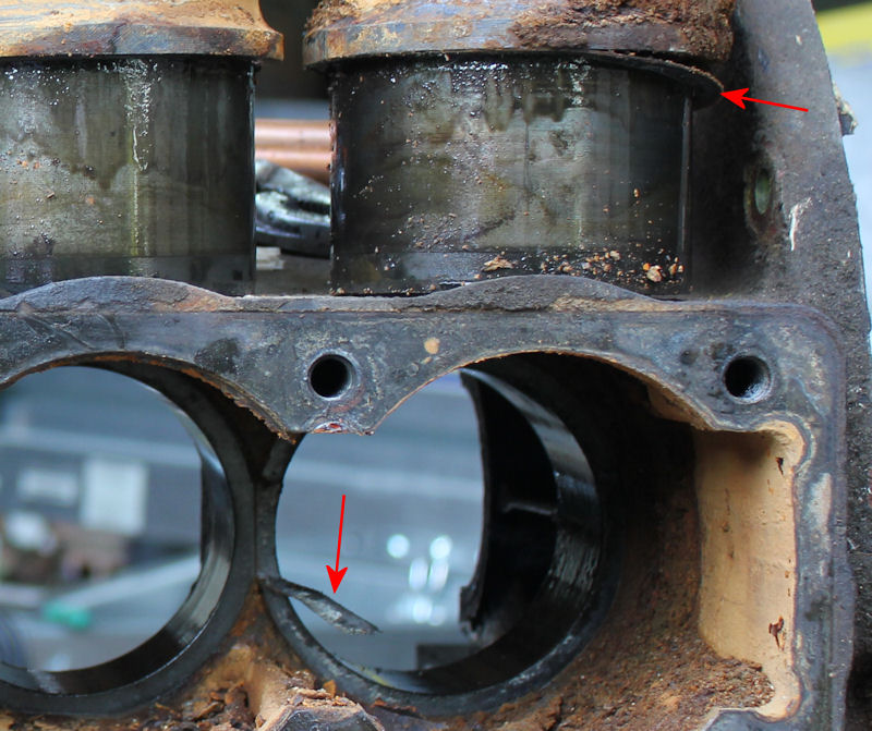

Message par Alan 202 » 18 Nov 2011, 16:19
Bonjour Aurélien
Personnellement, je n'ai pas eu à choisir, je n'avais que les joints en cuivre
comme ceux de ta pochette
[img][img]http://img141.imageshack.us/img141/5785/image5pp.jpg[/img]
Uploaded with ImageShack.us
Tu as une photo de ceux en feutre :?:
Alan [/img]

Message par Alan 202 » 18 Nov 2011, 21:02
Pas vraiment Simon mais......
Suivre les flèches Simon :wink:
C'est page 22 de mon post (tu me copieras 100 fois " bien lire et bien regarder les messages")
[img][img]http://img266.imageshack.us/img266/3035/img1241c.jpg[/img]
Alan :wink:

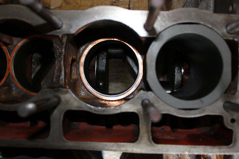

Message par Alan 202 » 03 Juin 2013, 14:08
Mes joints fournis avec la pochette avaient aussi du jeu comme tu peux le voir sur la photo mais la pose des chemises vont les centrer au besoin recentrer avant de poser la 2eme chemise
Bien nettoyer les surfaces où reposent les joints sans les rayer
Les chemises de 85 ne sont pas identiques au moteur 80 il n'y à pas que l'alésage qui diffère, elles ne rentrent pas du tout ( il y à eu erreur lors de la livraison des miennes elles ne passent pas :!: )

Message par Alan 202 » 04 Juin 2013, 08:59
mai joint y resemble fortement
A mon avis toutes les pochettes de joints son identiques
Concernant l'épaisseur, la différence ne doit pas être énorme, (voir photo) mais pas sur qu'il était en papier sa rigidité était différente d'un joint papier
