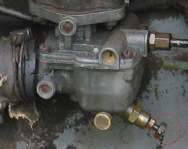

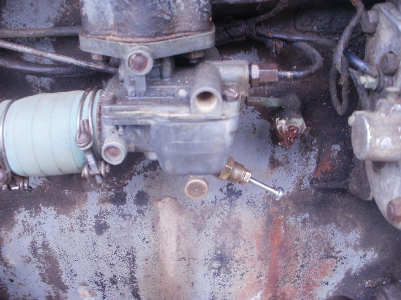

Message par Pti gris » 14 Août 2013, 08:04
Je suis nouveau sur ce forum. Je viens d'acheter un TEA20 à restaurer et je m'aperçoit que je n'ai plus la vis entourée en rouge sur la photo ci-jointe. Quelqu'un sait où est-ce que je peux trouver cette vis ?
Merci pour votre aide.

Re: Carburateur Solex26VBN
Message par breton gilles » 14 Août 2013, 08:57
bonjour pti gris .C'est me semble t'il une vis pointeau ,j'ai le carburateur complet mais je ne peux pas te donner cette vis .Tu devrais aller te présenté sur le post .Presentation de nos ptis gris afin de satisfaire la tradition car tu es sur un forum et il y a des regles a respectées et tu vas voire que tu vas etre aidé pour ton probleme ( et ceux a venir) cdlt gillou95
Message par Fabrice ff30 » 15 Août 2013, 17:31
Bonjour, ça ne se trouve plus en détail. à moins de tomber sur de la pièce détacher d'occas.
faut en usiner une. et certain 26 arrive à fonctionner sans.... avec un bouchon à la place. sur un des miens, c est un vulgaire gros clou fileté, usiné en pointe, et plié à l arrriere pour remplacer la molette. ça marche impec.

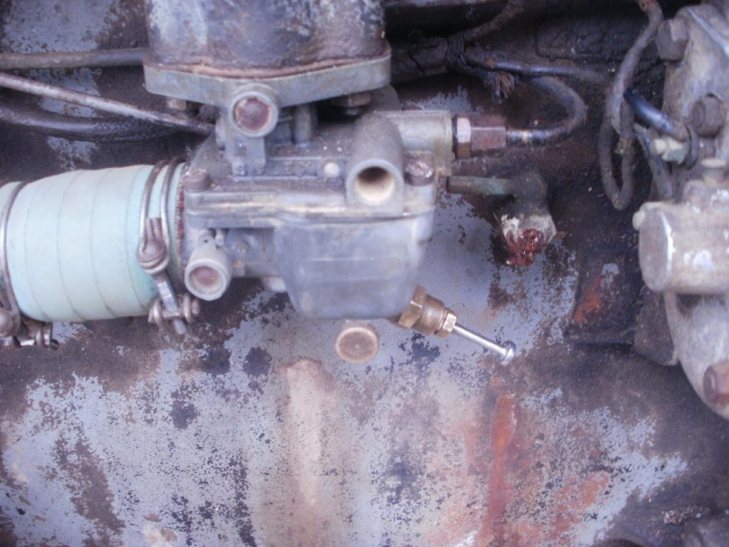

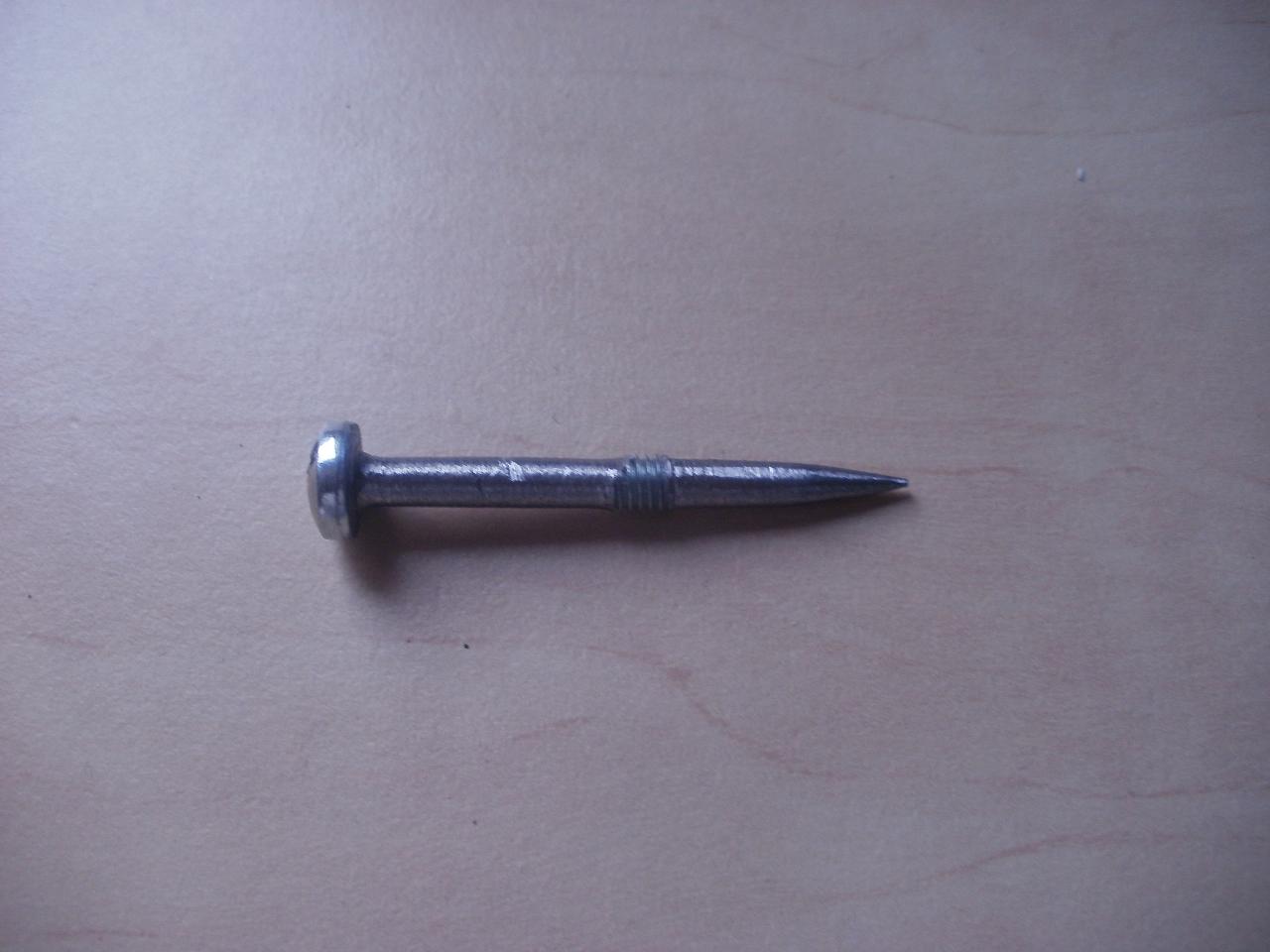

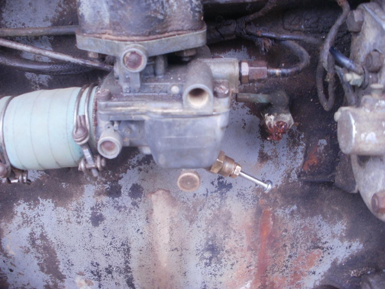

Message par Pti gris » 19 Août 2013, 19:27
J'ai finalement suivi les conseils de Fabrice. Une vis M5 assez longue taillée en pointe au touret. J'ai ensuite enlevé le filetage au niveau du presse étoupe. Voici quelques photos.
A bientôt.
Message par Millow » 19 Août 2013, 21:02
Superbe travail, j'adore, donne nous vite les conclusions de ta refabrication maison.
Message par Pti gris » 21 Août 2013, 09:01
Bonjour Millow,
Ni vu ni connu à n'importe quel régime.
A bientôt,
Pti gris
Message par patou18 » 18 Sep 2024, 19:30
Taper sur les photos pour avoir la page complète
Ce carburateur est bien 1 SOLEX 26VBN
En principe sur ce genre de carbu la grosse molette c'est pour réglé le débit essence.
On ouvre ou on ferme selon le travail à faire, perso sur le ZENITH 28G qui équipe mon TEA20 COVENTRY je n'y touche jamais une fois réglé. D'ailleurs même en donnant 1 1/2 tour en m'en moins ça ne joue en rien sur le régime moteur. Je parle pour mon Ferguson
bravo pour la vis transformée et rajoutée
Te joints de la doc si çà peut te servir
Bonne soirée
