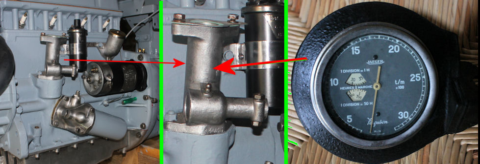

Est-il possible de monter un compte tours Jaeger Ferguson avec un allumeur Lucas sur TEA?
En d'autre termes, y a t-il un pied d'allumeur Lucas pour le renvoi de mouvement sur ce compte tours? Tous les Compte tours sur essence que j'ai vus sont avec un allumeur SEV, le seul sur allumeur Lucas est sur le FE 35 ( Golden Bird) avec un renvoi particulier et un compte tours différent(MF)
Merci d'éclairer ma lanterne, l'allumage est OK!

Bonsoir Covengris
Si tu parles de ce compteur il faut ce pied (photo) : par contre je ne sais pas si ce pied est "Lucas" il n'y a pas le logo dessus mais d'adapte parfaitement avec l'allumeur Lucas de nos TEA

Message par SEPPI » 06 Mars 2014, 20:46
Covengris,
C'est le pied! :arrow:

Message par covengris » 07 Mars 2014, 08:53
Merci Alan c'est exactement ça! Est ce le même pied que pour le SEV?
Seppi le pied serait de le trouver (ainsi que la plaque support du compte tours) !

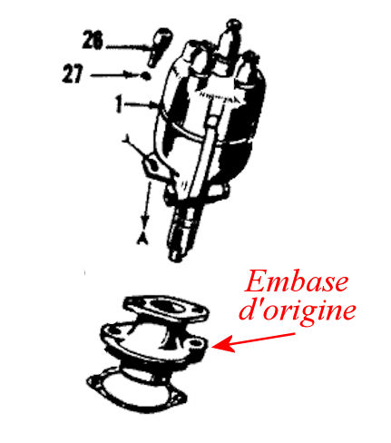

Message par Alan 202 » 07 Mars 2014, 15:12
Si ton SEV s'adapte bien sur l'embase d'origine du Lucas en principe le "pied" pour le compteur ne devrait pas poser problème
Mais je n'ai aucun moyen de comparaison, peut être les possesseurs de flotte de p'tits gris :?:

Message par SEPPI » 07 Mars 2014, 19:07
J'ai un allumeur SEV et un allumeur Lucas, mais pas le pied, donc pas moyen de faire la comparaison.
Mais j'ai une suggestion: les concepteurs n'avaient rien changé du point de vue mécanique sur ce tracteur entre sa "version" anglaise Lucas et française SEV . Un allumeur Lucas (ou SEV) va sur n'importe quel moteur de TEA . J'ai tendance à supposer que le pied du compte tour ne fait que reproduire l'universalité du récepteur de "pied" dans le moteur.
Mais ce n'est que l'avis d'un philosophe, absolument pas mécanicien! :lol:

Message par covengris » 09 Mars 2014, 08:37
Merci Seppi et Alan, moi aussi je pense que le pied est le même pour Lucas et SEV.
Donc si quelqu'un a ce "pied" pour compte tours dans ses tiroirs et la plaque de fixation sous la colonne de direction... un MP!
