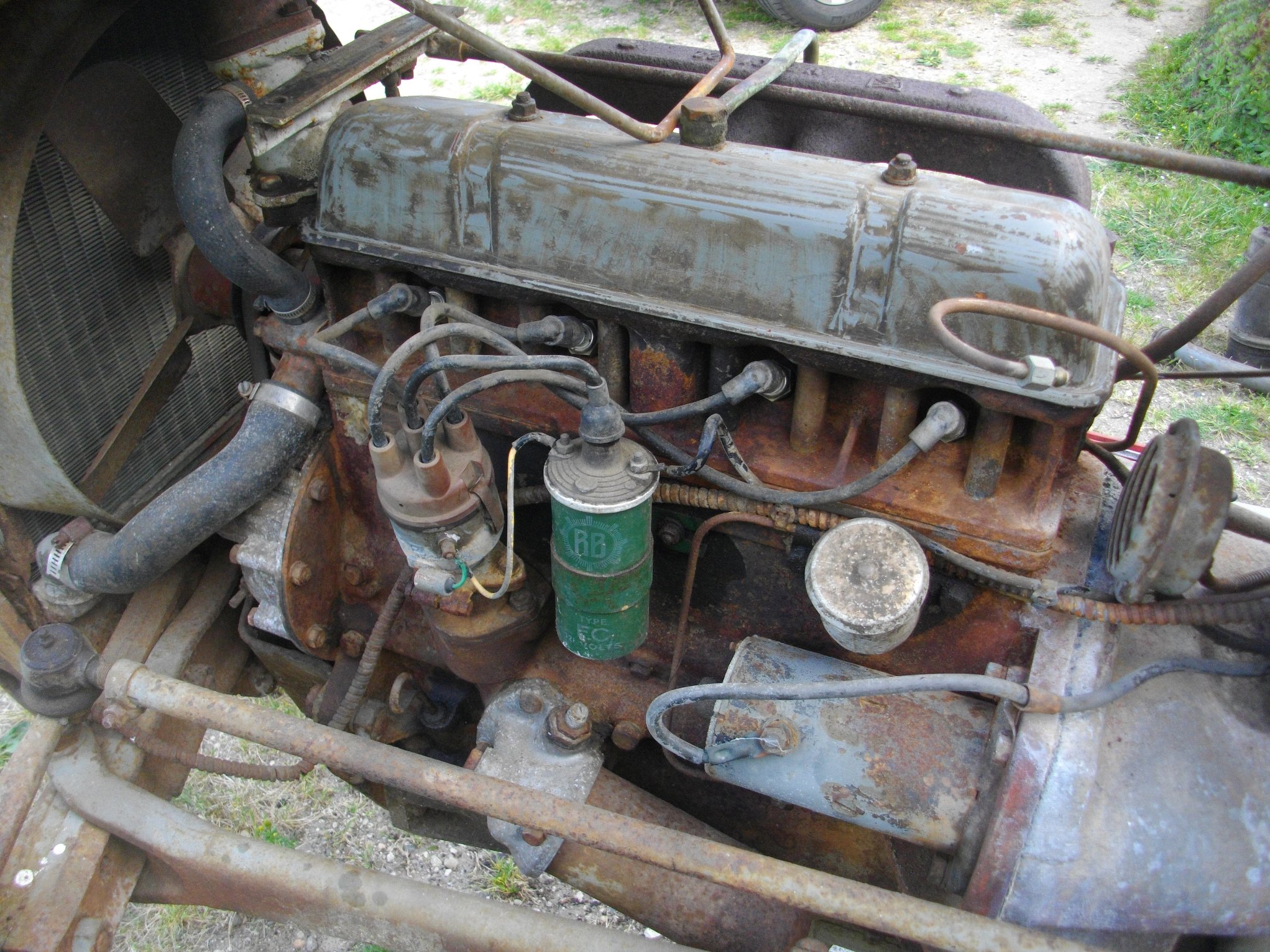

mon TE20 dans son jus

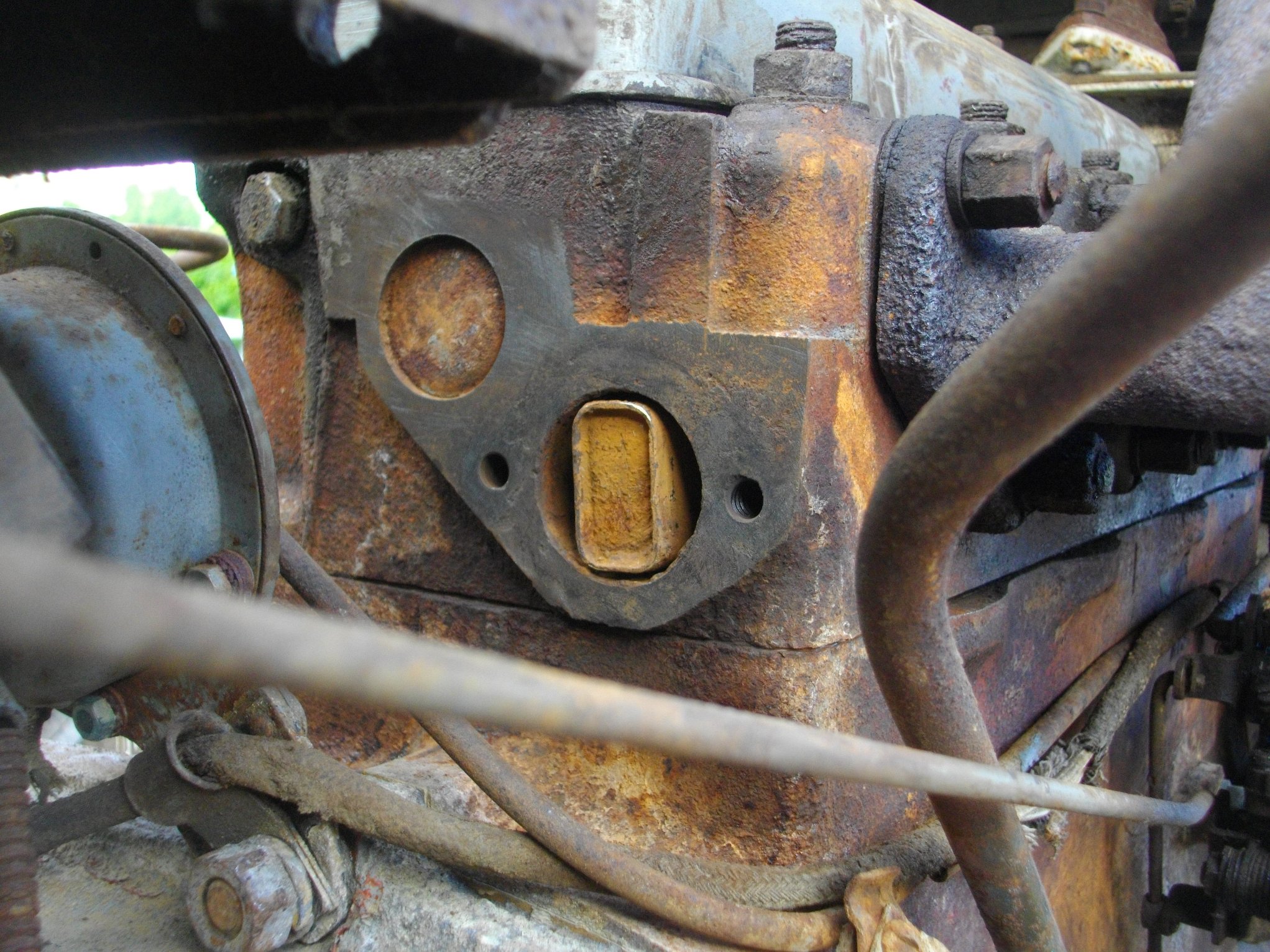

c'est un standard dans son jus cependant sa culasse est particulière
une plaque est boulonnée à l'arrière droit ... un peu comme une sortie d'eau obturée
--> existe t'il des ferguson comme ça ou bien ce serait une pièce auto adaptée ?
l'orifice et sa curiosité
derrière la plaque il y a un orifice contenant une curiosité
une pièce en laiton probablement creuse en forme de méplat
je n'ai pas essayé de la retirer mais elle gigote un peu
--> je ne la trouve sur aucun document à quoi sert t'elle ?
évidemment c'est un point faible qui a causé une fuite

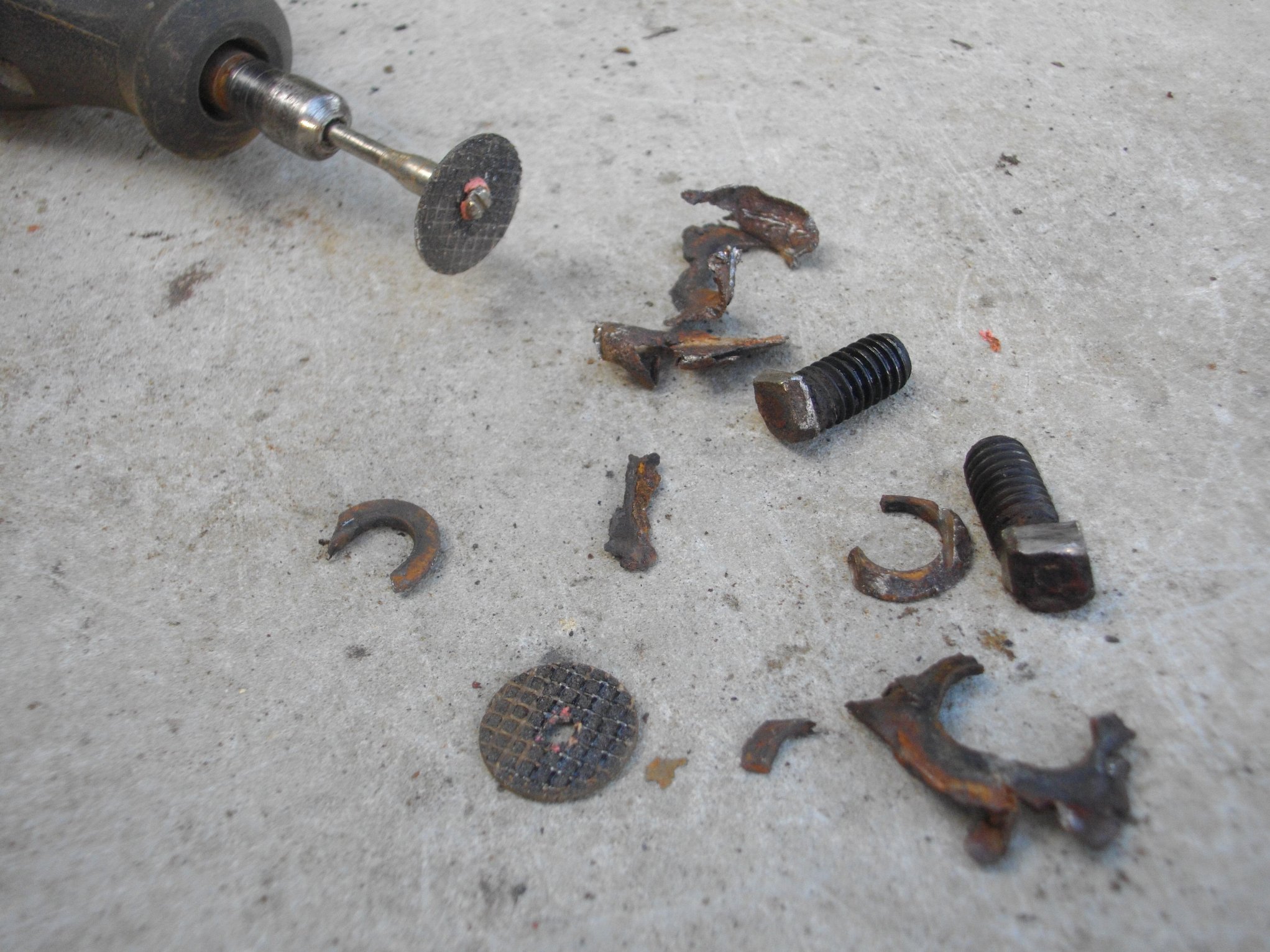

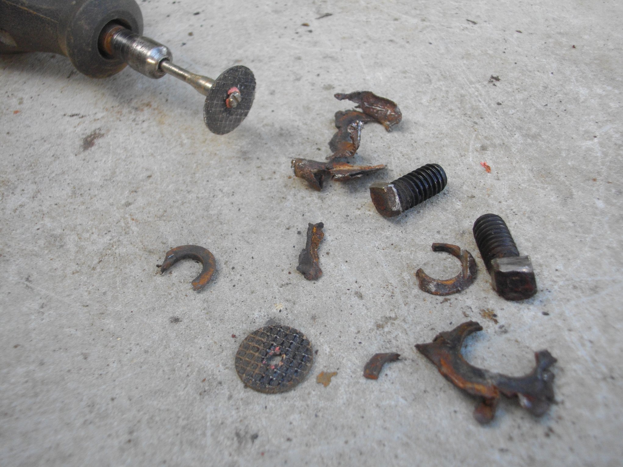

et la rouille a mangé cette bonne ferraille au fil du temps
on ne distinguat plus les têtes de vis tellement c'était amalgamé
il a fallu tout retirer chirurgicalement au dremel
je note quand même l'excellente qualité de la visserie
le filetage restant a été parfait lors du dévissage
résultat du travail de dremel
pour l'instant je refabrique une plaque et un joint au vu du trou

Re: mon TE20 a une drôle de culasse
Message par Fabrice ff30 » 27 Mai 2015, 22:55
ta culasse est tout à fait normale. sont toutes comme ça! trappe de visite pour le bouchon de sécurité expansible arrière.
Message par samdide » 27 Mai 2015, 23:18
merci pour ces informations,
d'accord ce serait une simple trappe de visite dans la culasse
mais je ne vois pas ce qu'est ce BSE bouchon de sécurité expansible ?
il y aurait une fonction à préserver comme une valve de pression
je demande ça vu que ça ne ressemblait plus à rien de technique
à ton avis on peut la refabriquer simplement pleine et épaisse ...
j'ai vu sur un coventry équivalent il n'y a pas cet orifice arrière
maintenant en 1956 un anglais c'est plus forcément comparable
l'objet en laiton dans la culasse fait il partie de la fonction BSE ?
savoir si on doit le sortir pour le contrôler ou faire son entretien
et vu qu'il dépasse un petit peu va t'il bien rentrer au serrage
voilà
samdide
Message(s) : 2
Inscription : 26 Mai 2015, 17:43
Message par Fabrice ff30 » 28 Mai 2015, 07:56
là faut je pense demander à qlq un qui s'y connait mieux sur ce moteur, en tout cas ça doit servir de fusible en cas de surpression dû à un fonctionnement anormal ou au gel peut etre? pour moi c est un fusible qui libere de la place, il y en a un second à l avant.
si tu la rebabriques en plein, autant ne pas le faire, ça n'assurera pas sa fonction.
faudrait demander à John, il aura certainement une explication plus précise.
tu as du croiser un coventry moteur 80, mais si tu regardes sur un coventry moteur 85, tu verras que les culasses sont identiques.
Message par Colin » 25 Mai 2017, 18:35
La rampe en laiton serre à répartir l'eau sur les 4 cylindres, la pompe à eau est fixée sur la culasse.
Sur les models plus ancien, la pompe à eau est sur le bloc moteur et il n'y a pas cette rampe. Le cylindre 1 est plus refroidis que le 4.
La plaque c'est un bouchon, tu peux la refaire dans une tôle épaisse, ça ne bougera plus.
