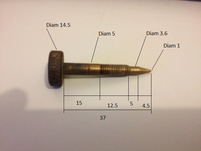

Si vous avez l'occasion de démonter la vis moleté du carbu, pouvez vous partager une photo de cette dernière avec un mètre a coté pour donner une idée des cotes ?
je voudrait refair une vis semblable vu qu'elle est introuvable (cela dit si vous savez ou la trouver je suis preneur!)
actuellement j'ai une vis bricolé un peu à l'aveugle, il consomme énormément et ca fuit..bref faut y faire quelque chose :oops:
merci par avance!

Message par Fabrice ff30 » 09 Juil 2018, 18:59
Bonsoir Raph
si t'es pas trop pressé, j essaye de prendre des cotes dans la semaine.

Message par Fabrice ff30 » 10 Juil 2018, 20:41
pas de souci, j'ai repéré avant démontage.
Voici pour que tu puisses fabriquer ta vis

Message par raph331 » 12 Juil 2018, 10:45
c'est génial! je ne pensais pas avoir de réponse aussi rapide, c'est super de faire vivre se forum (et de me dépanner ;)) en prenant un peu de son temps, un GRAND merci Fab !
je vais essayer de la faire moi même, faudra peut etre que je fasse appel a un pro à voir il faut essayer ^^

Message par flavienc » 10 Jan 2021, 21:27
J'ai lancé une fabrication de la vis ainsi que de la petite pièce qui vient fermer le diffuseur chez un usineur. J'en ai fait faire 2, si la mienne se monte bien il m'en restera une en rabe si tu es intéressé. Les deux pièces doivent sortir a un peu moins de 50€.

Message par NicoZ120 » 11 Jan 2021, 11:58
ne pas oublier le pas du filetage c'est très important
je veux bien en faire si il faut
c'est a mon avis mieux de passé par un membre du forum
L’entraide les gars l'entraide c'est primordial sur un forum :wink:

Message par flavienc » 11 Jan 2021, 21:26
J'ai réalisé les plans des deux pièces, a voir si elles sont fonctionnelles.
Ne faites pas attention a la cotation qui n'est pas aux normes :p

J'ai bien vu le plan de la vis de réglage sur le forum, et déjà usiné une pièces d'après ces cotes, merci pour ces plans.
de mon coté, j'ai a dispo les machines (et le savoir faire j'espère) pour réaliser des pièces comme des gicleurs, ce que je n'ai pas en revanche, c'est des plans fiables où assez d'expérience dans le domaine pour être sûr de mon coup si je procède par relevé de cotes des pièces en place dans le carburateur, et selon moi, les pièces en place comme les gicleurs où le tube a émulsion sont des pièces d'origine, jamais remplacées.
