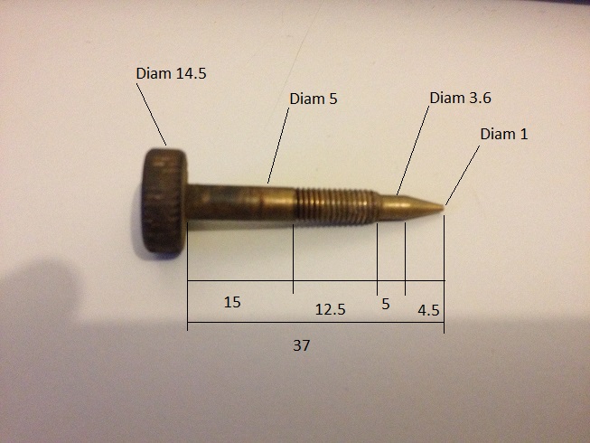

Si vous avez l'occasion de démonter la vis moleté du carbu, pouvez vous partager une photo de cette dernière avec un mètre a coté pour donner une idée des cotes ?
je voudrait refair une vis semblable vu qu'elle est introuvable (cela dit si vous savez ou la trouver je suis preneur!)
actuellement j'ai une vis bricolé un peu à l'aveugle, il consomme énormément et ca fuit..bref faut y faire quelque chose :oops:
merci par avance!

par Fabrice ff30
Bonsoir Raph
si t'es pas trop pressé, j essaye de prendre des cotes dans la semaine.

Message Publié : 10 Juil 2018, 20:41
par Fabrice ff30
pas de souci, j'ai repéré avant démontage.
Voici pour que tu puisses fabriquer ta vis
Re: Carburateur Solex 26VBN
Message Publié : 12 Juil 2018, 10:45
par raph331
c'est génial! je ne pensais pas avoir de réponse aussi rapide, c'est super de faire vivre se forum (et de me dépanner ;)) en prenant un peu de son temps, un GRAND merci Fab !
je vais essayer de la faire moi même, faudra peut etre que je fasse appel a un pro à voir il faut essayer ^^

Message Publié : 10 Jan 2021, 21:27
par flavienc
J'ai lancé une fabrication de la vis ainsi que de la petite pièce qui vient fermer le diffuseur chez un usineur. J'en ai fait faire 2, si la mienne se monte bien il m'en restera une en rabe si tu es intéressé. Les deux pièces doivent sortir a un peu moins de 50€.

J'ai bien vu le plan de la vis de réglage sur le forum, et déjà usiné une pièces d'après ces cotes, merci pour ces plans.
