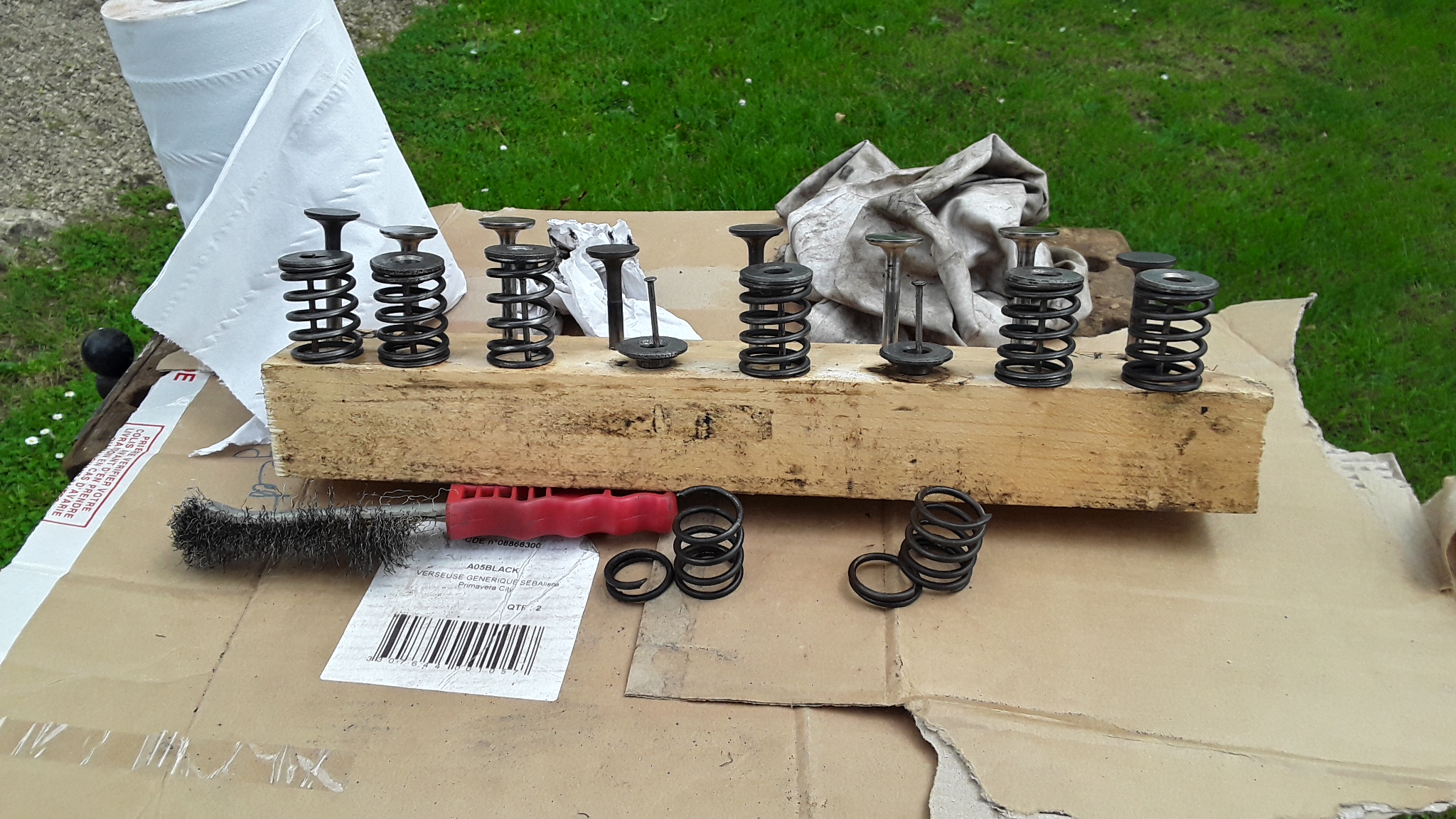

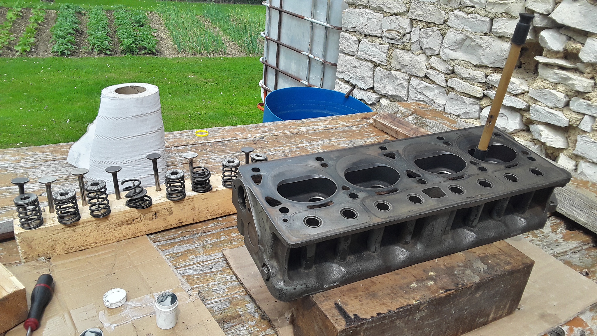

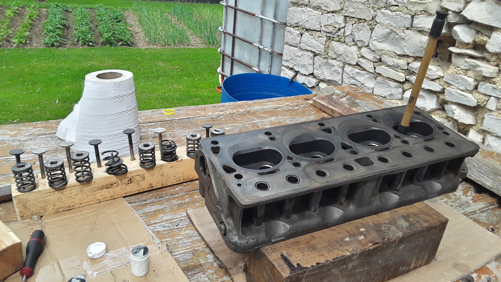

Soupapes nettoyées 2 ressorts cassés et un autre a changer trop haut de 5 mm !! Ça sent un demontage ancien et une resto vite fait.

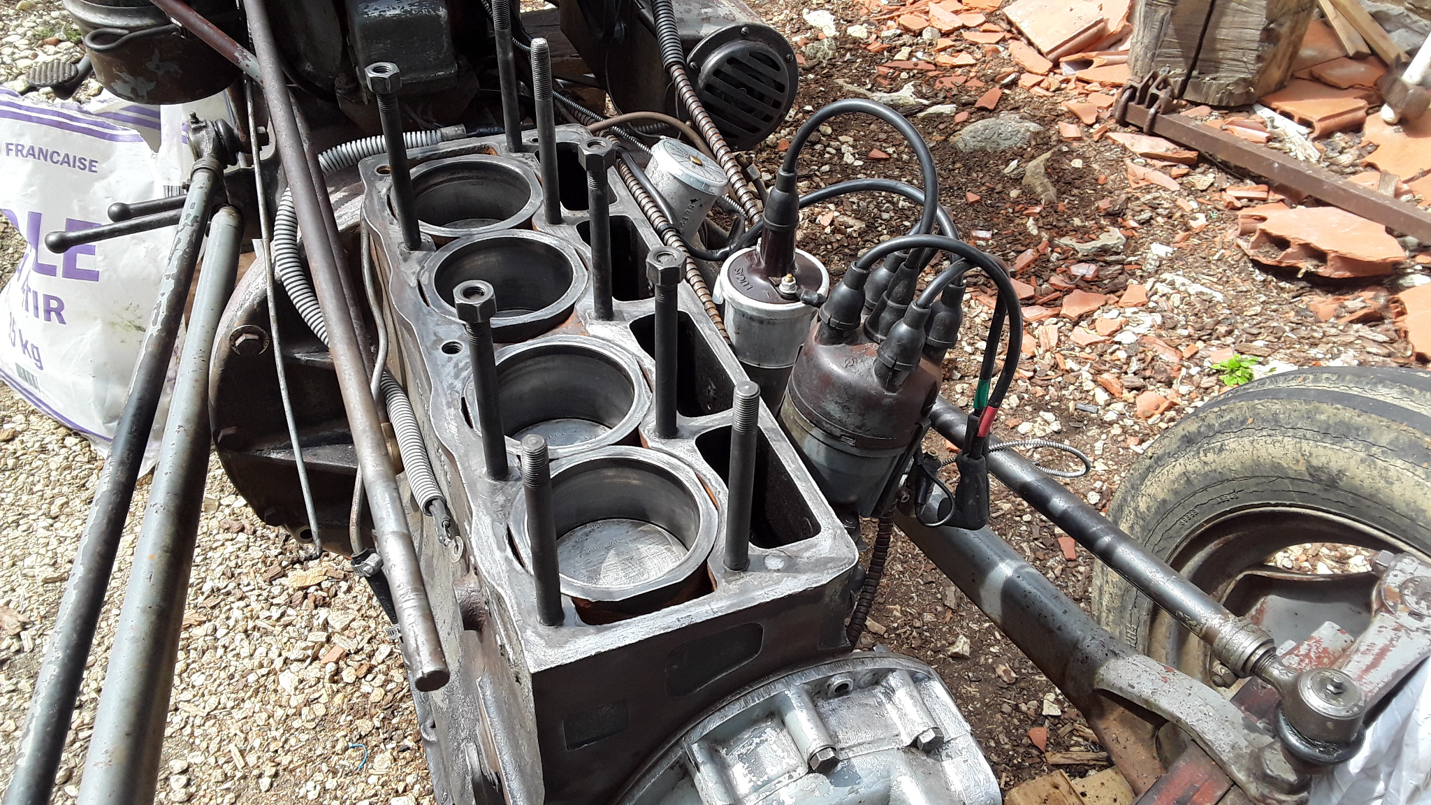

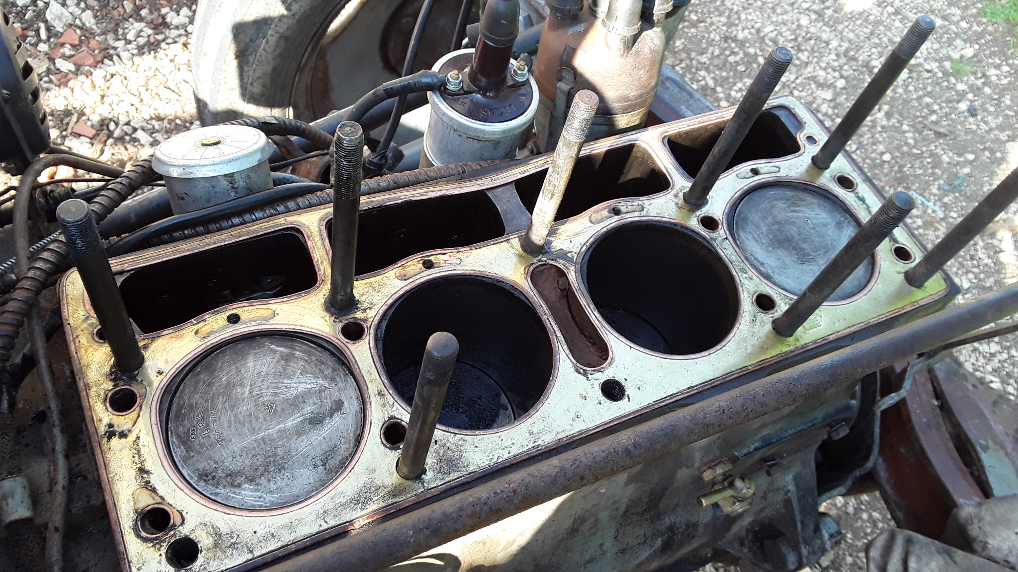

On voit le joint déformé sur le côté poussoir et autour des cylindres

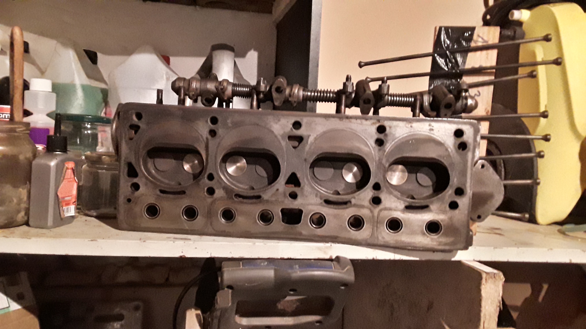

Culasse et rampe de culbuteur, les soupapes et les portées sont en bon état

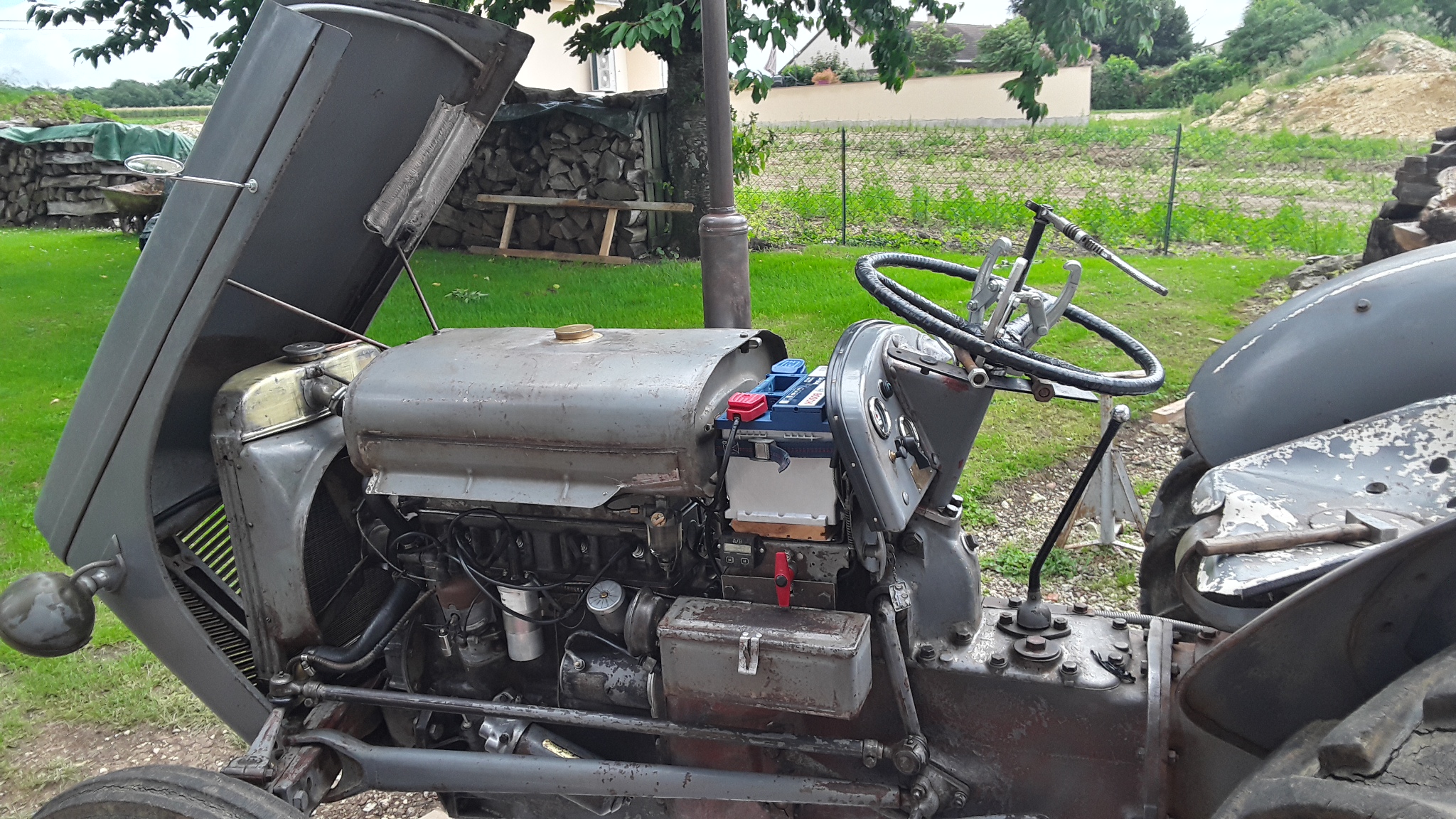

Après un blem de couleur huile, grise puis blanche, j'ai décidé de faire " le mécano " de tout façon pas le choix et surtout pas les moyens de faire faire !

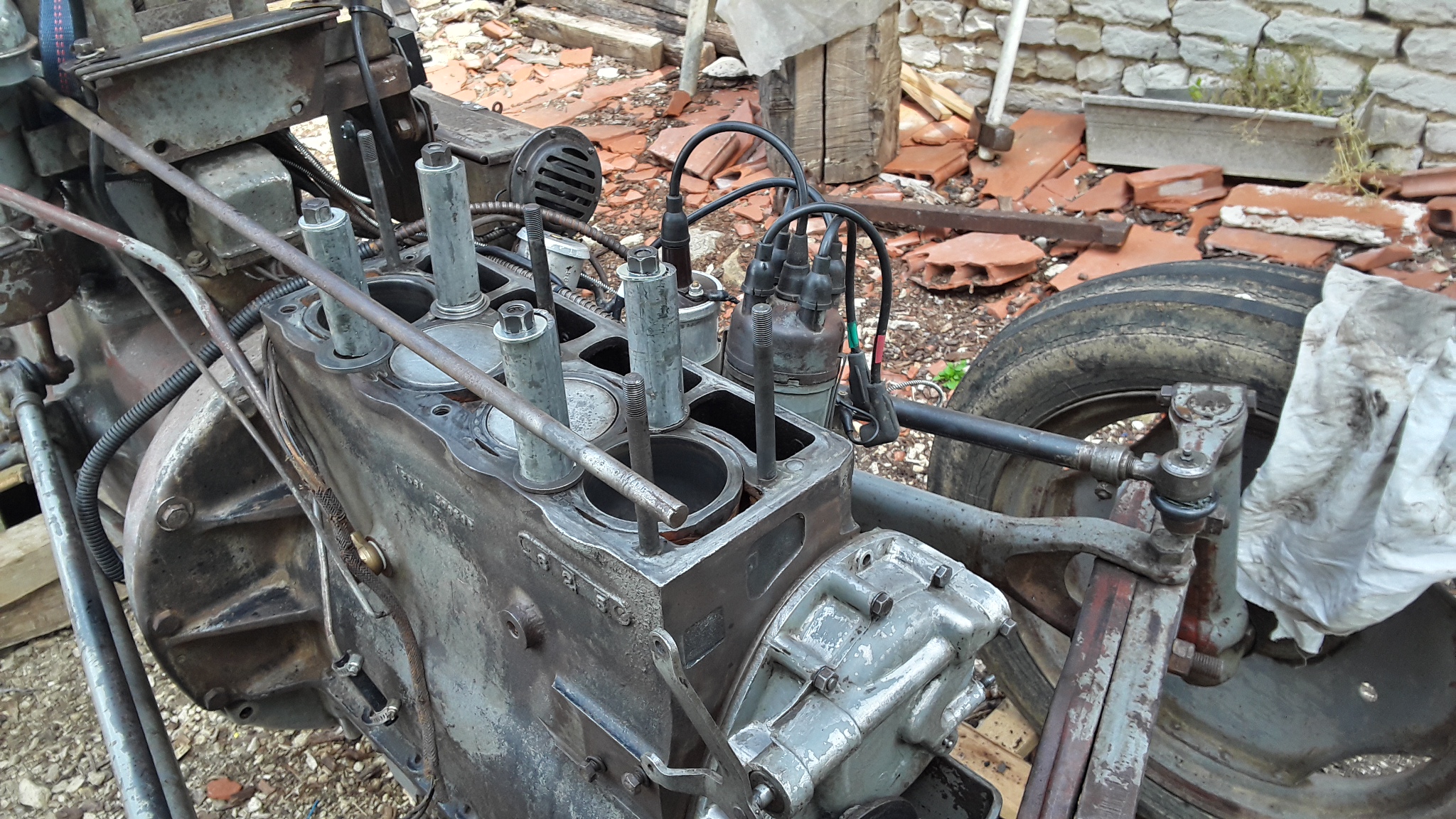

Fait le démontage, un peu long pour tout enlever, pas eu de blem avec la boulonnerie, par contre passé une AM à sortir la culasse,coincé par un goujon, à force de WD40 et tapoter sous le départ eau de culasse, ça a remonté doucement. Apparemment le joint n'est pas coupé, mais déformé et sur la culasse, 2 ressorts cassés et un 3ème qui n'est pas d'origine et trop haut. C'est long à faire, car c'est vraiment très sale et n'étant pas du métier et pas toujours le bon matos, je suis obligé de faire plus attention qu'un gars mécano ou de la partie. Je vous mets quelques photos. Bonne soirée à tous

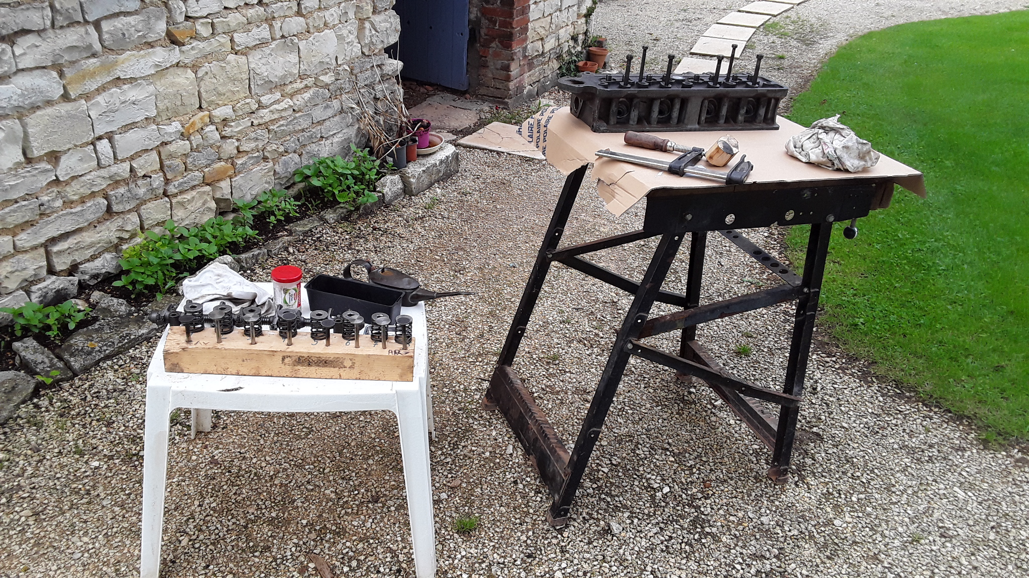

Rodage soupapes tant qu'a faire c'était démonté et avait ce qu'il fallait

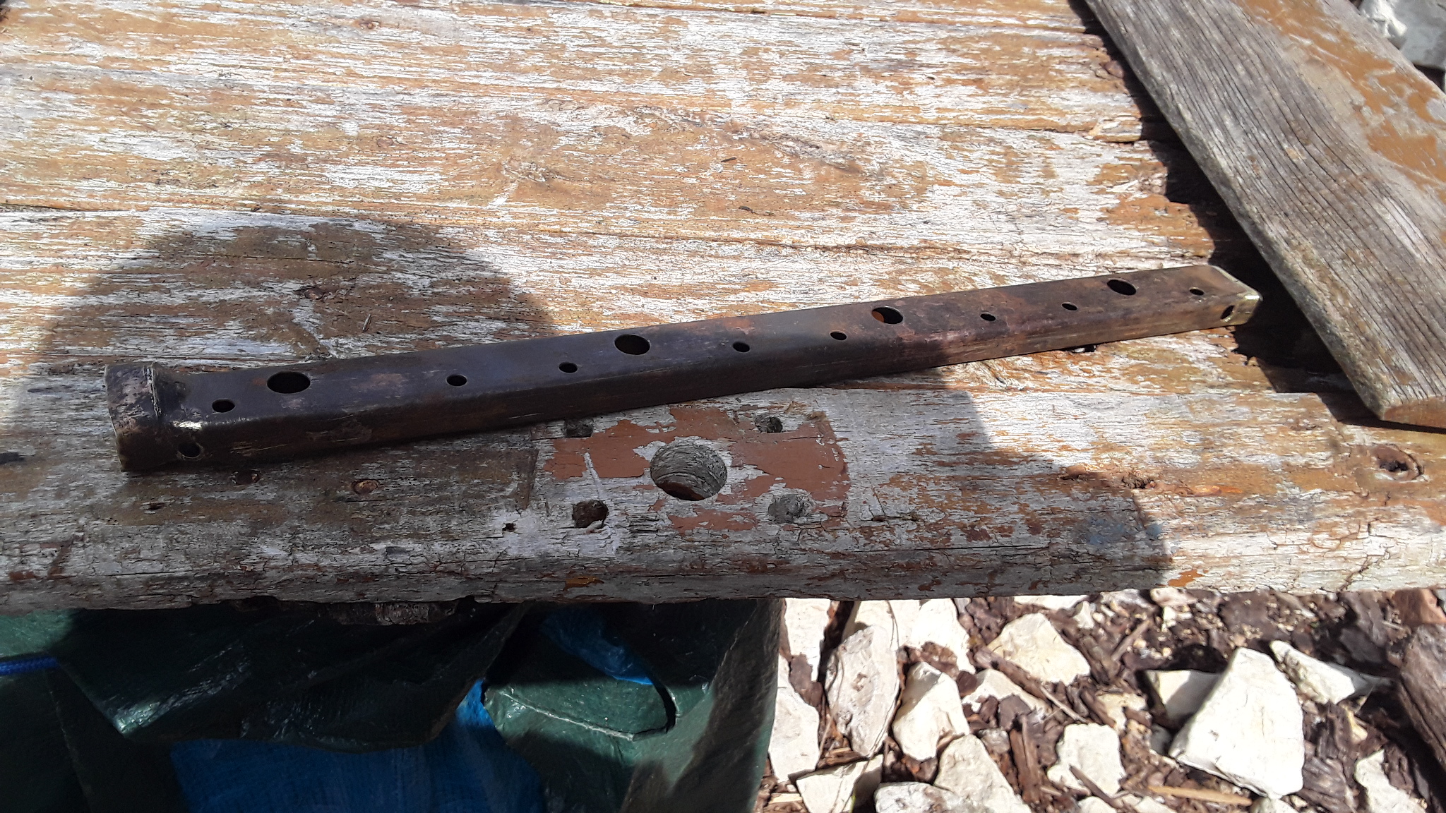

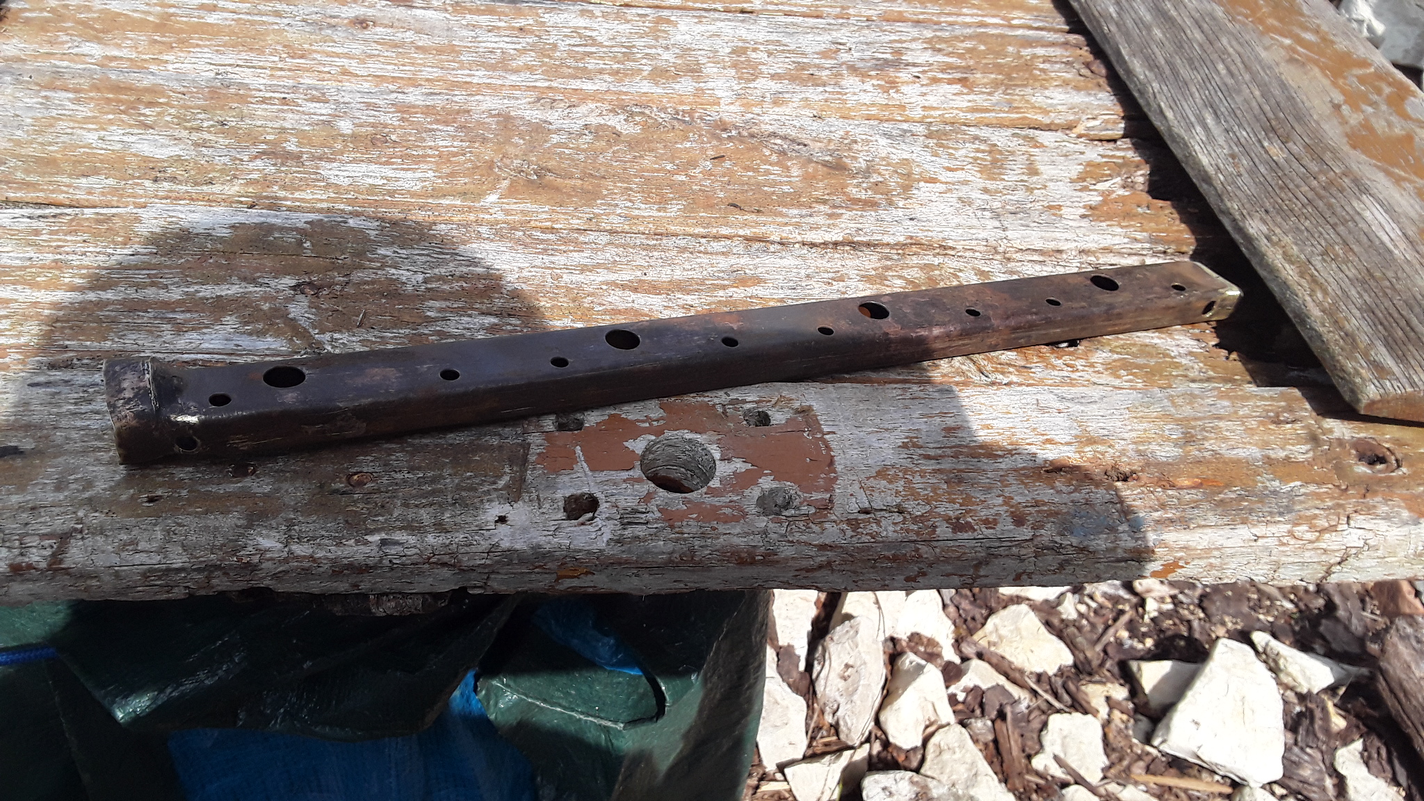

Tube cuivre de répartition d'eau dans la culasse
Bien vu Fabrice à mon égard, je compte continuer à mon rytme et selon mes compétence. En même temps, je me suis pas lancé dans la remise en état sans savoir ou j'allais. A la base, moteur de conception simple, un avantage, c'est de ne pas avoir l' AAC en tête qui oblige à des calage pas toujours faciles, j'ai une bonne connaisance de la mécanique motoculture, ça me donne une base et une certaine logique dans l'ordre du travail. De plus, pas le choix, ce n'est pas de la renov pour faire beau, vu le joint de culasse et les ressorts soupapes à changer, fallait faire quelque chose. !! J'ai quelques outillages mécaniques qui ne servent pas souvent, mais qui sont indispensables pour certains travaux, de la doc et j'aime çà. Dans mon cas, j'espère que l'eau dans l'huile vient bien du joint de culasse et pas d'un joint d'embase chemise, parce-que là ça changerais tout. Aujourdhui j'ai fini le débauchage circuit eau de la culasse, j'ai enlever le tube cuivre, plus simple pour faire sortir tout les morceaux de rouille. Après petit rodage de soupapes, j'ai le matériel pour, me restera à gratter le dessus des pistons, plus de noir de fumée que de la calamine.

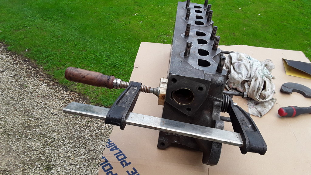

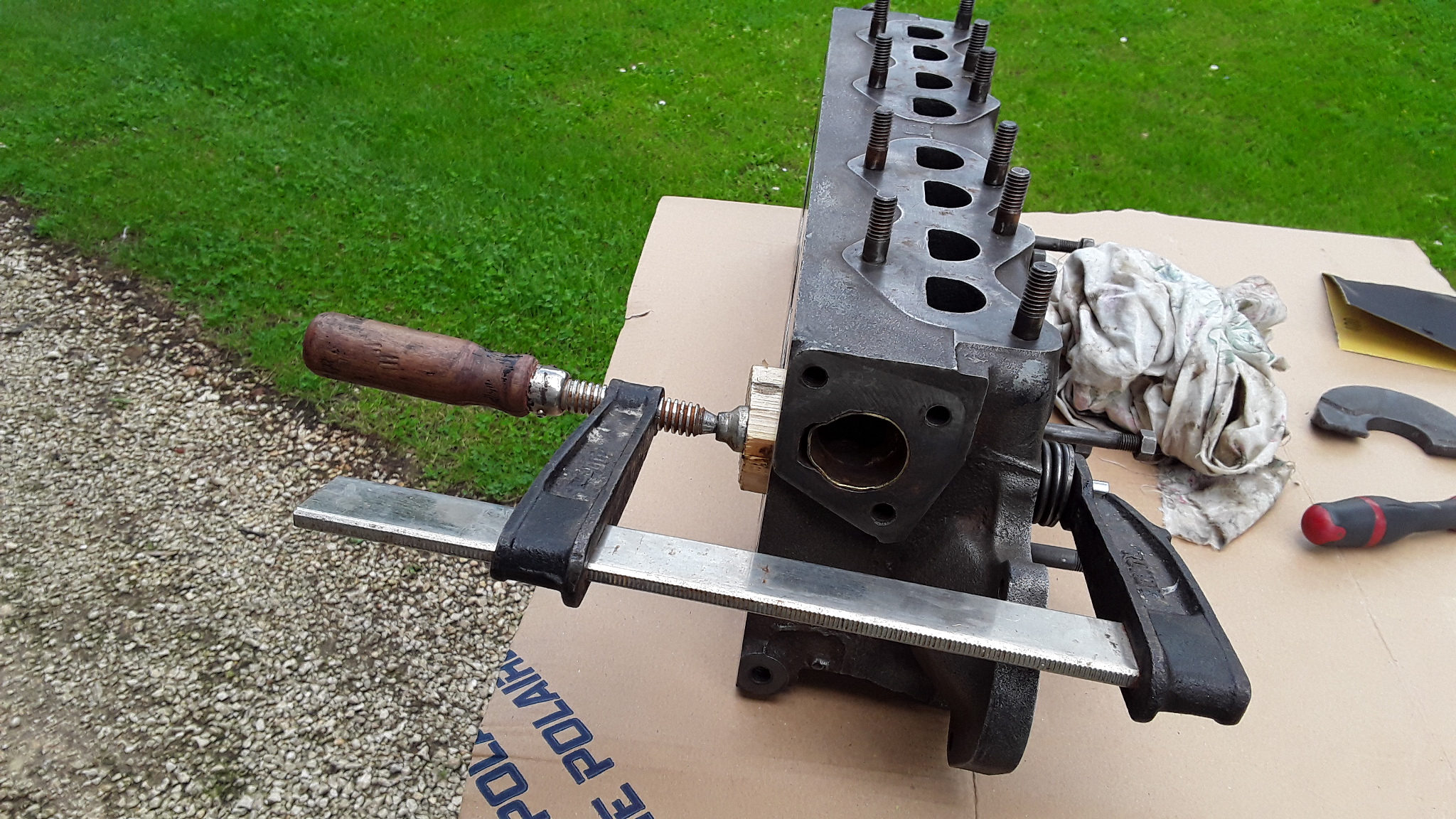

Ça a avancé dans la préparation du bas moteur et culasse. J'ai nettoyé les pistons et le plan de joint, j'ai fini la culasse, rodage des soupapes, vérifier la planeité, pas de problème de ce côté, pas de défaut visible à la reglette. Je suis à l'extérieur, donc pour le remontage oups ! pas très beau cette semaine.

Soupapes prêtes à être remontées
Outil maison pour démontage/remontage soupapes

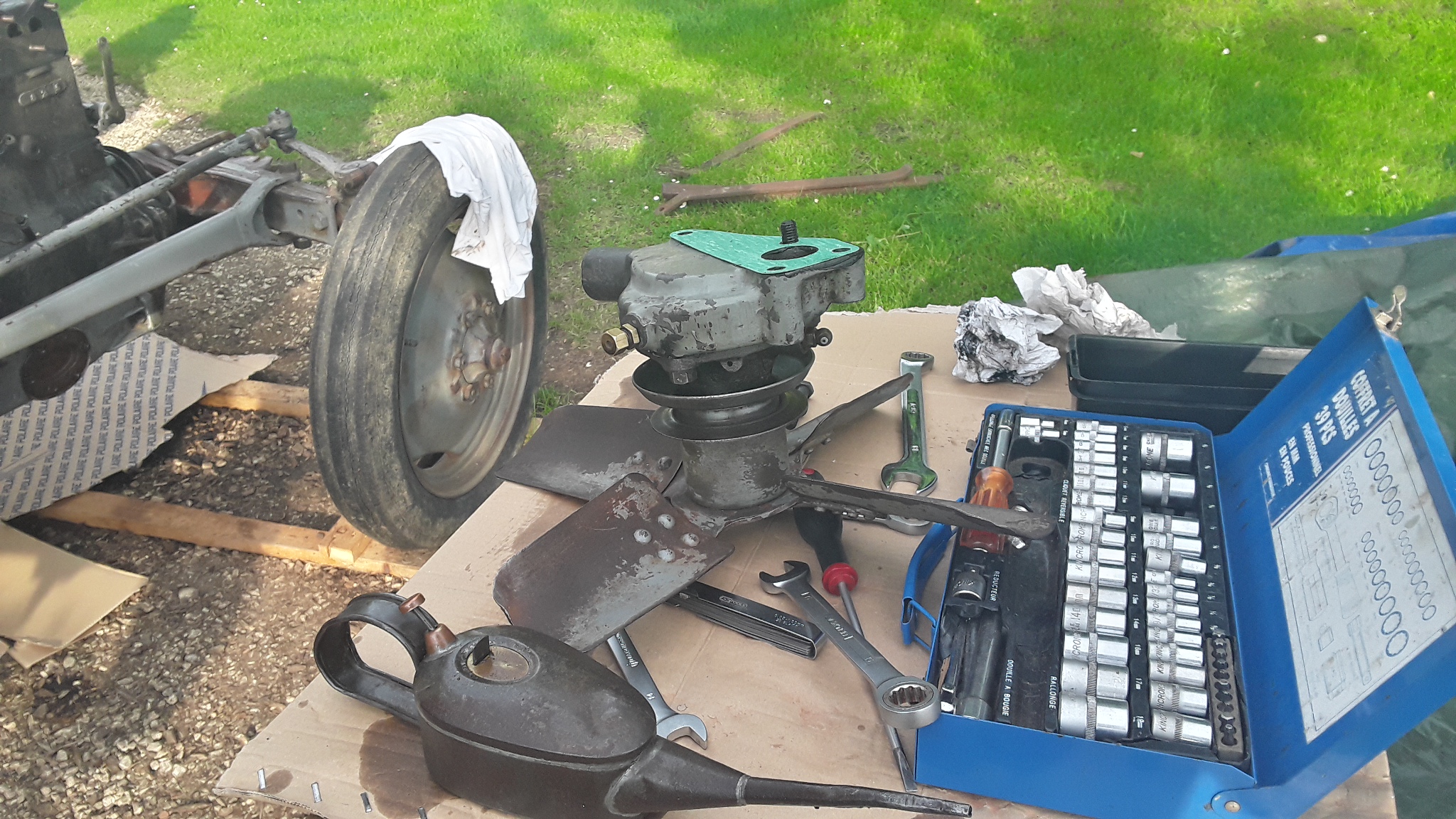

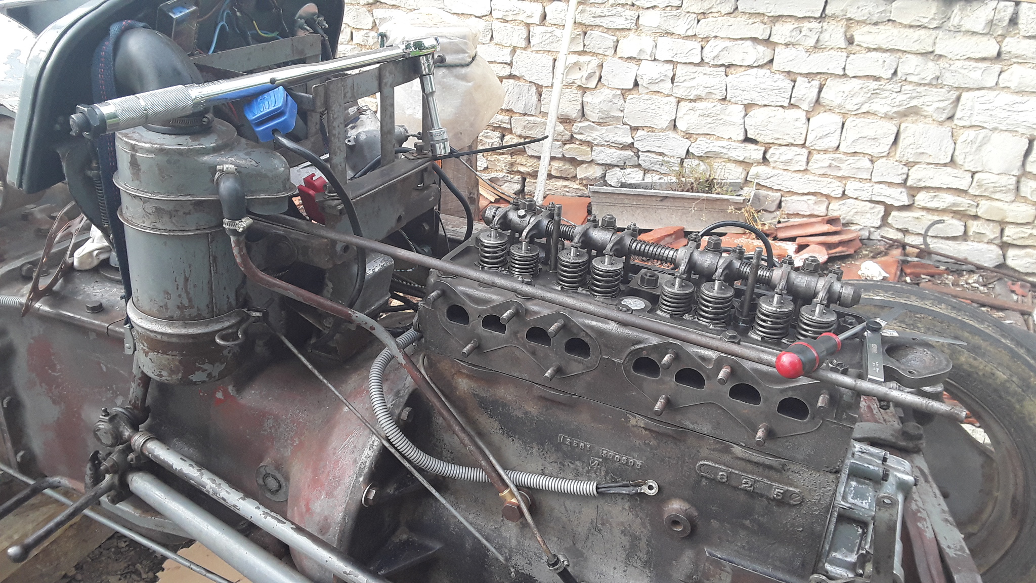

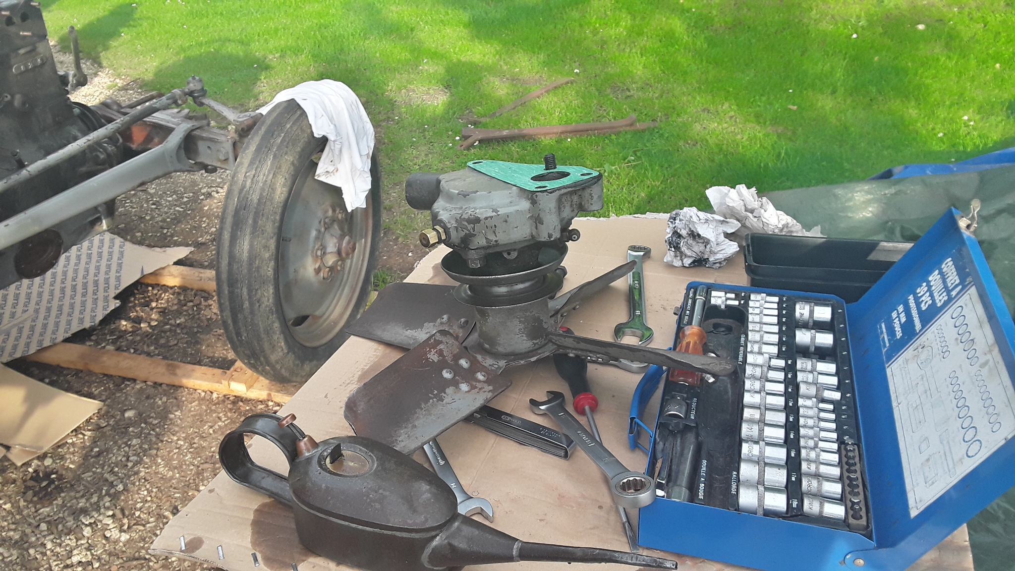

Pompe et ventilo robinet cuivre cassé remplacé par un système bouchon
Remontage culasse serré a la dynamometrique 8.30 ensuite 9 et repasse a 9 soupapes réglées huilé rampe culbuteur et fond de poussoirs pompe et ventilo montés. texte photo inversé

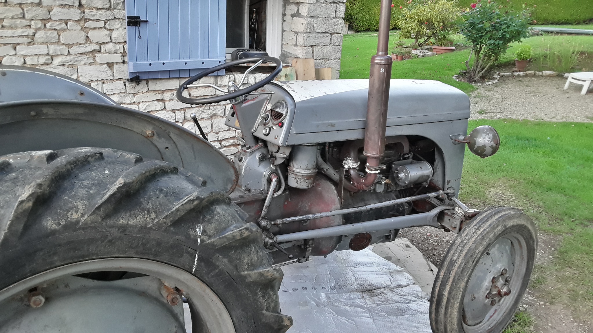

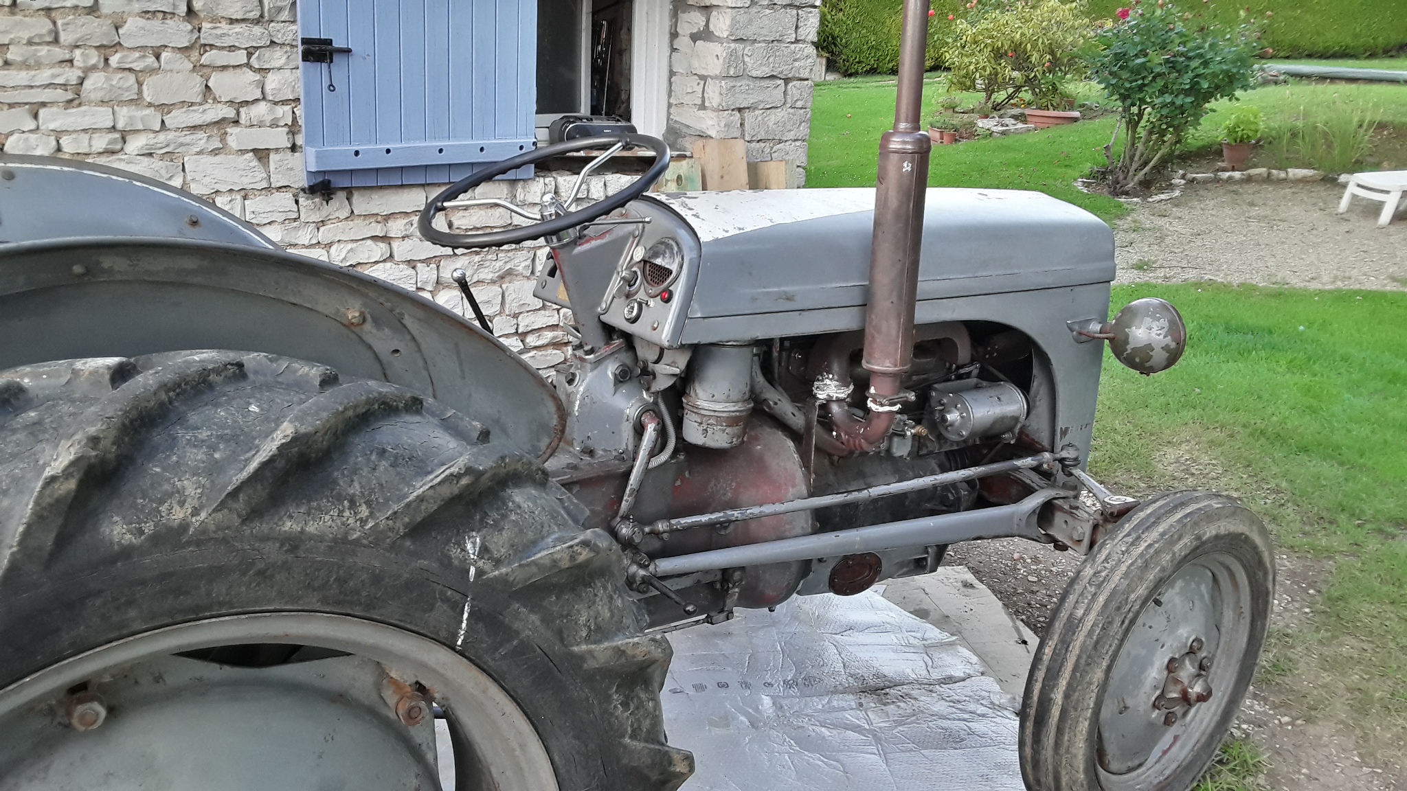

Voilà c'est remonté, essai ce matin, tourne bien, plus souple et silencieux. Par contre blem de démarreur et fuite au joint porte filtre huile, donc démontage et remise en état. Ensuite changement du volant et là oups ! Voulait pas sortir, après problème pour visser le boulon du volant, voulait pas prendre le pas de vis.
On verra ça demain pour le faire tourner, un petit tour avec pour finition des réglages freins et carbu, affinage de la tringlerie régulateur.
Passé un bon dimanche vous dit A + pour le resultat final SANTÉ hips

Ce matin démarrage du TEA après la réfection du démarreur fait hier, nickel mise en route impec sans hésitation, prends son régime de suite. Au niveau refroidissement, fait un tour avec, ne chauffe pas à plus de 70°, c'est vrai que j'ai bien nettoyer le circuit eau culasse. J'ai réglé le carbu au mieux, reste à voir la tringlerie du régulateur pour être pile poil. Reste à voir si l'huile ne blanchie pas de nouveau, sinon c'était pas le joint de culasse. Pour l'instant, c'est OK
Une bonne chose de faite ! mercib pour tout et bonne soirée
