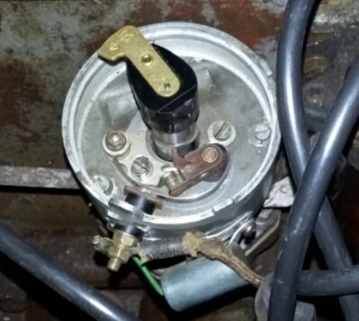

mon doigt allumeur est dans cette position lorsque le cylindre 1 est au pmh.
2018-10-10 19.52.36.jpg (106.54 Kio) Consulté 52950 fois

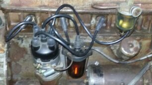

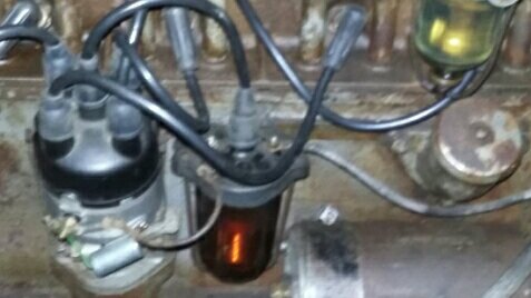

mon allumage tel qu'il est monter en ce moment.
Re: problème redémarrage
Message Publié : 10 Oct 2018, 18:59
par alex50
la qualité n'est pas des meilleures car j'ai pris les photos à l'aide de mon portable.
cordialement
Message Publié : 10 Oct 2018, 22:47
par patou18
Désolé Alex, je t'ai mal lu, c'est sur que si ça démarre pas ?? Les fils de bougies OK bien dans l'ordre 1342 sens anti horaire, l'allumeur est dans une position qui est bonne, on peut pas dire comme ça qu'il est calé pile poil, mais il est dans une position classique, c'est pas ça qui l'empêche de partir. Sur qu'avec un qui fait tourner pour voir si étincelle, ce serait pas mal, tes vis platinées s'ouvre bien au moment de passer les bossages de l'axe carré ? c'est à l'ouverture que le courant passe en HT vers les bougies (regl 0,40) . Ton essence arrive bien au bougies ? Tu fais tourner, tu regardes si bougies mouillées, classique comme recherche, mais aussi la plus sûr, en même temps faut pas qu'elles soient noyées, trop d'essence, peut faire fumer noir et même empêcher le démarrage. Mais ça tu as du verifier, voir l'étincelle sur la bougie, essaie de la fixer avec un fil de fer que tu passes autour de la colonnette de culasse ou passe la tige culbuteur, lève le capot, mets en route et en te penchant, tu devrais pouvoir regarder la bougie et son étincelle, quitte à attendre la soirée, dans le jour, pas toujours évident de bien voir, surtout du siège, je sais, c'est " un peu tiré par les cheveux " mais j'essaie de t'aider. Tu as dit que tu avais un parent qui était mécano ? Je pense qu'il n'est pas prés de toi, si tu lui envoyait la photo de ton allumeur, il pourrait peut être voir si ton montage intérieur est correct. As-tu une petite rondelle isolante dans ton montage ? Je crois que l'une des 2 parties doit être isolé mais lequel ? Si isolant, est-il monté sur le bon élément ? Faut aussi être sûr que le blem, se trouve pas ailleurs . Tu es sur de ta bobine ? Elle est pas classique la tienne.
Ça m'embête pour toi, être bloqué là, si au moins il démarrait. Pas facile a distance de dire faut faire ci ou ça ! on n'est pas devant le moteur, en même temps, à ta place, pas sur que je ferais mieux.
Alex on souhaite que tu trouves et qu'enfin ça tourne. N'hésite pas à appeller, même si c'est répétitif, on est là pour ça. A+
Message Publié : 11 Oct 2018, 05:13
par guillaume_69
Lorsque l’on tourne l’allumeur, on modifie l’avance à l’allumage du moteur. Je ne sais pas comment c’est fait sur un petit gris essence, mais en générale, sur les anciens moteurs à essence, il y a des repères d’avance sur le volant moteur. A minima, il y a le repère du « point mort haut ». Parfois, il y a également des graduations en degrés. Pour faire un bon réglage, il vaut mieux utiliser une lampe stroboscopique. La technique des anciens (à l’oreille) permet de dégrossir, mais attention à ne pas mettre trop d’avance car cela peut abîmer le moteur (ça cliquette, ça chauffe).
Je ne connais pas les préconisations d’avance pour un moteur essence de petit gris, mais on trouve généralement 2 valeurs d’avance (en degrés) à régler: une au ralenti, une en charge.
Pour ce qui est de démarrer, es-tu certain que ton allumeur est bien calé avec le point mort haut du cylindre 1 (piston en haut de course dans la chambre) lorsque le doigt pointe sur la bougie de ce même cylindre? Parfois, on se loupe au remontage de l’allumeur et rien ne va plus au moment de démarrer...
