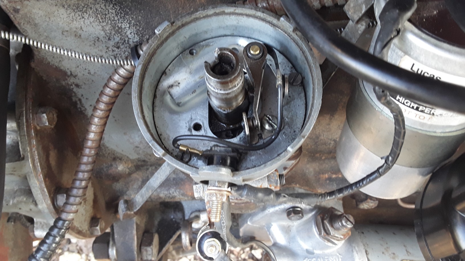

Hier regardé mon allumeur, un LUCAS grosse surprise, à l'intérieur sur le plateau porte vis platinées des trous partout !! Hé oui, le vis platinées ne sont pas des Lucas, mais des vis récentes montées sur les derniers véhicules avec ce système. Pour fixer ces vis pas du tout adaptées au plateau il y a des trous qui on été percés. De plus la vis de maintien est foiré, je pense que c est ça qui m'a fait calé sans pouvoir redémarrer. J'ai recalé à 0.40 tenter le démarrage, est parti mais à "cafouiller" de suite comme au 1er arrêt. Regardé les vis, c'était déplacé. Voilà le problème. J'ai remis une vis un peu plus forte, mais comme il y a plusieurs trous de maintient des vis, faut que j'essaie à tous pour trouver le bon ! Encore un bricolage fait à la va vite, ça fonctionnait OK, mais maintenant pour remettre des vis origine impossible.

mercib massey pour ton message. J'ai également un petit doute sur l'allumeur, axe porte rotor à beaucoup de jeu axiale, peut-être à cause du réglage centrifuge. J'ai déjà commandé des pièces à Damsou. Je vais le contacter si il a toujours cette pièce.

Vu comme ça paraît pas de blem, sous les vis platinées plusieurs trous au moins 2 positions pour fixer ? pas évident. Les vis paraissent pas usées. J'ai un jeu axial de l'axe porte rotor assez important c'est normal ?
