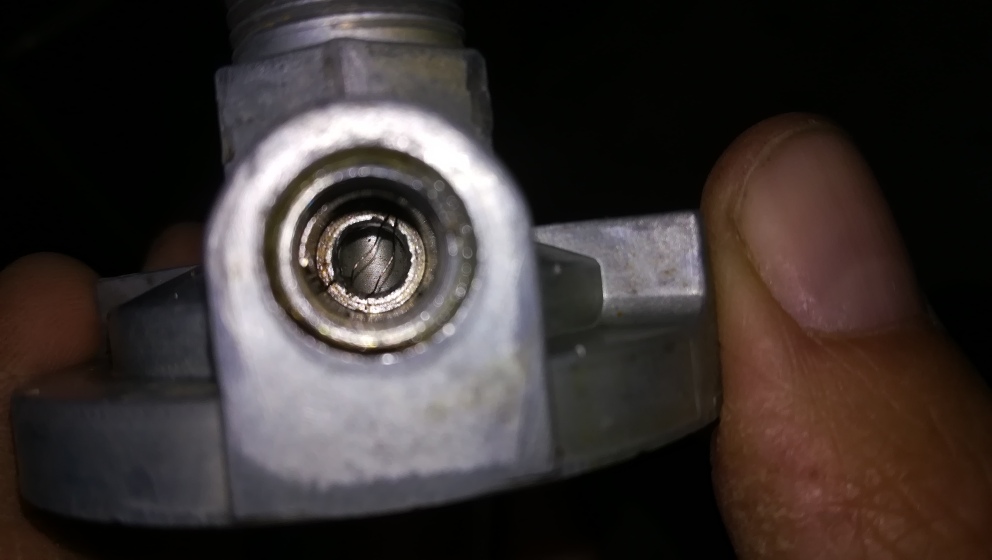

Toujours dans la suite de ma rénovation, et pour comprendre pourquoi mon réservoir se vide intégralement dans mon carbu, j'ai démonté le bol décanteur et j'ai tout nettoyé.
Dans le filetage du robinet, je vois 2 tout petits fils de fer pliés au fond. Les fils remontent dans le filetage. Ils tiennent assez bien. Au début j'ai pensé à des saletés mais ils sont durs et ont l'air fixés. Par contre, si c'est normal, je me demande si ça ne gene pas la fermeture du robinet.... Quelqu'un en sait plus ?

Serrage excessif, de travers ou pièces non appareillées. Je pense à un filetage arraché lors du vissage !
Certain que ces brins gênent, pas lieu d'être là, avec une pince à bec fin, tu les enlèvent et voir si ça fuit dans le bocal.
Voit pas bien à quoi correspond le creux que tu présentes, emplacement du robinet ouv/ferm ? de toute façon, faut les enlever, essaies de les couper, plutôt que tirer dessus.

Comme je n'avais pas de réponse, j'ai essayé de remettre le robinet et fermé, il n'y a plus de fuite. J'ai retrouvé une tete de guepe et une paillette métallique grise assez grosse qui genait la fermeture. Tout nettoyé et remonté. Le carbu aussi avec son loctite... j'ai ouvert l'essence, la cuve s'est rempli, j'ai refermé.... Verdict demain, fuite ou pas fuite

oui oui ! je sais, j'en ai conscience ! mais finalement, j'avais tout démonté, tout nettoyé ... je me suis dit que j'avais posé une question bizarre alors j'ai tout remonté en attendant de voir si le robinet fermait bien. Et comme il fermait bien, j'ai rien touché ;)

Bon .. le robinet a l'air de bien se fermer donc problème bol décanteur résolu.
Mon carbu fuit toujours par contre mais au moins, je ne perds que ce qu'il y a dans la durite d'arrivée.
