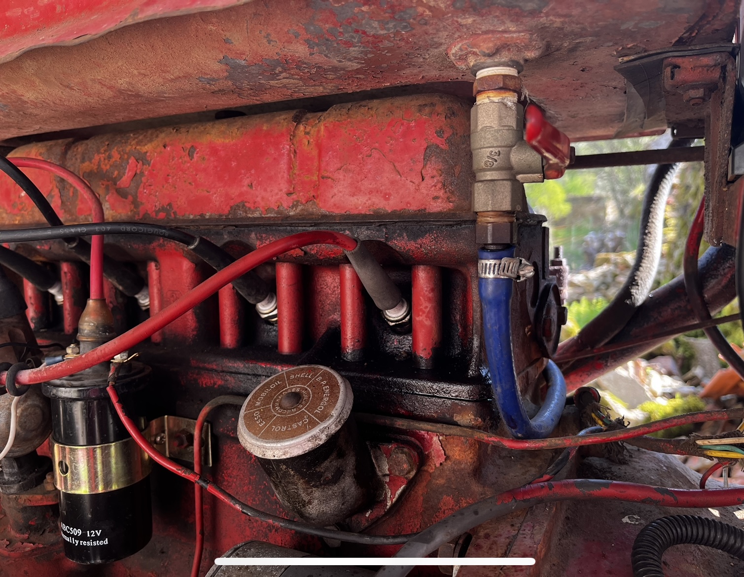

Message par Damien82 » 29 Avr 2023, 00:26
Sur mon FF30GS, je n’ai pas décanteur et je compte donc en mettre un.
Que me conseillez-vous ?
Ce modèle ?
http://m.laboutiquedutracteur.com/A-891 ... 8n-9n.aspx
Ou un ancien trouvé sur lbc ?
https://www.leboncoin.fr/equipement_auto/2210031771.htm
Ou autre ?
Bien cordialement.

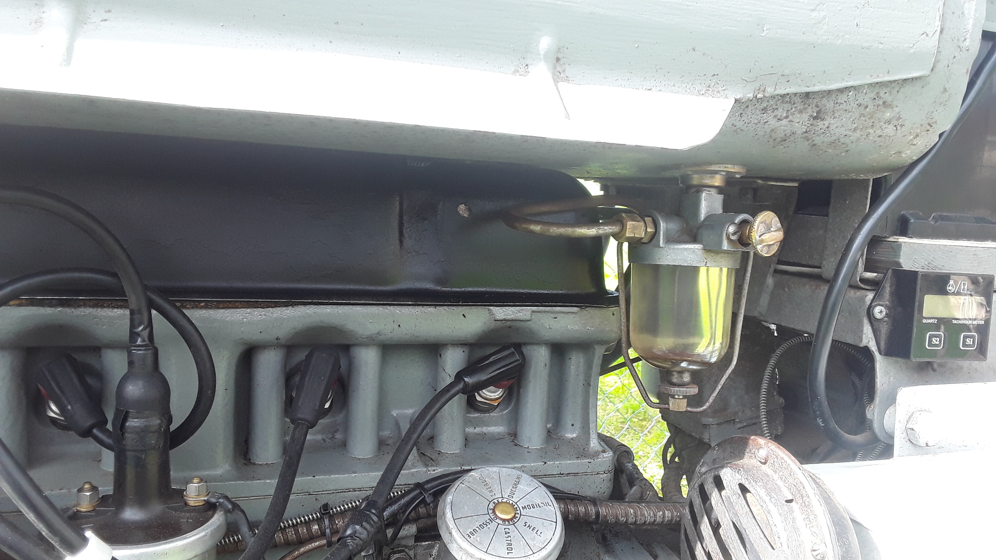

Message par patou18 » 29 Avr 2023, 10:07
L'original
Le decanteur LBC peut très bien faire pour ton FF30 10€ + envoi env 15 a 18€ c'est raisonnable. Lui manque le filtre sur l'entrée ess , pas grave, c'est tres bien filtré par celui de l'interieur. Avec purgeur ? croit pas, robinet ferme et ouvre c'est tout. Sur les ferguson, robinet 2 positions, 2 trs pour ouvrir et 3 trs à faire pour la réserve. Neuf, pas de problème mais fait plus moderne, à savoir, on ne voit que le bol capot fermé. Perso je prendrais l'ancien, mais a toi de faire le choix.

Re: Décanteur pour FF30GS
Message par roro 55 » 29 Avr 2023, 20:48
C sur que pour être comme l'origine vue de l'extérieur celui de lbc et bien mais le soucis c que le filtre d'entré et manquant mais le filtre intérieur peut l'être aussi ou alors comme pour moi sur le 42 quand je l'ai récupéré il se désagrège des que tu le touche donc pour moi pour évité tous soucis de panne et avoir un tracteur qui reste fiable je conseillerais plutôt de prendre le neuf.
Le neuf se patinera avec le temps.
Si le tracteur est destiné à travaillé pour moi c la fiabilité qui prime donc c du neuf.
Je pense que quand un tracteur est destiné à travaillé même si c que quelque heure par mois tu n'a pas envie d'avoir à le bricolé à chaque fois pour un carbu bouché, une fuite au robinet ou au bocal.
Dernière chose; si le tracteur sera repeint par la suite il sera donc comme un neuf donc un filtre neuf ne fera pas tache du tout par contre pour quelqu'un qui souhaiterais lui gardé sa patine pour l'exposé par exemple sa peut être plus gênant effectivement.
C juste mon avis.
