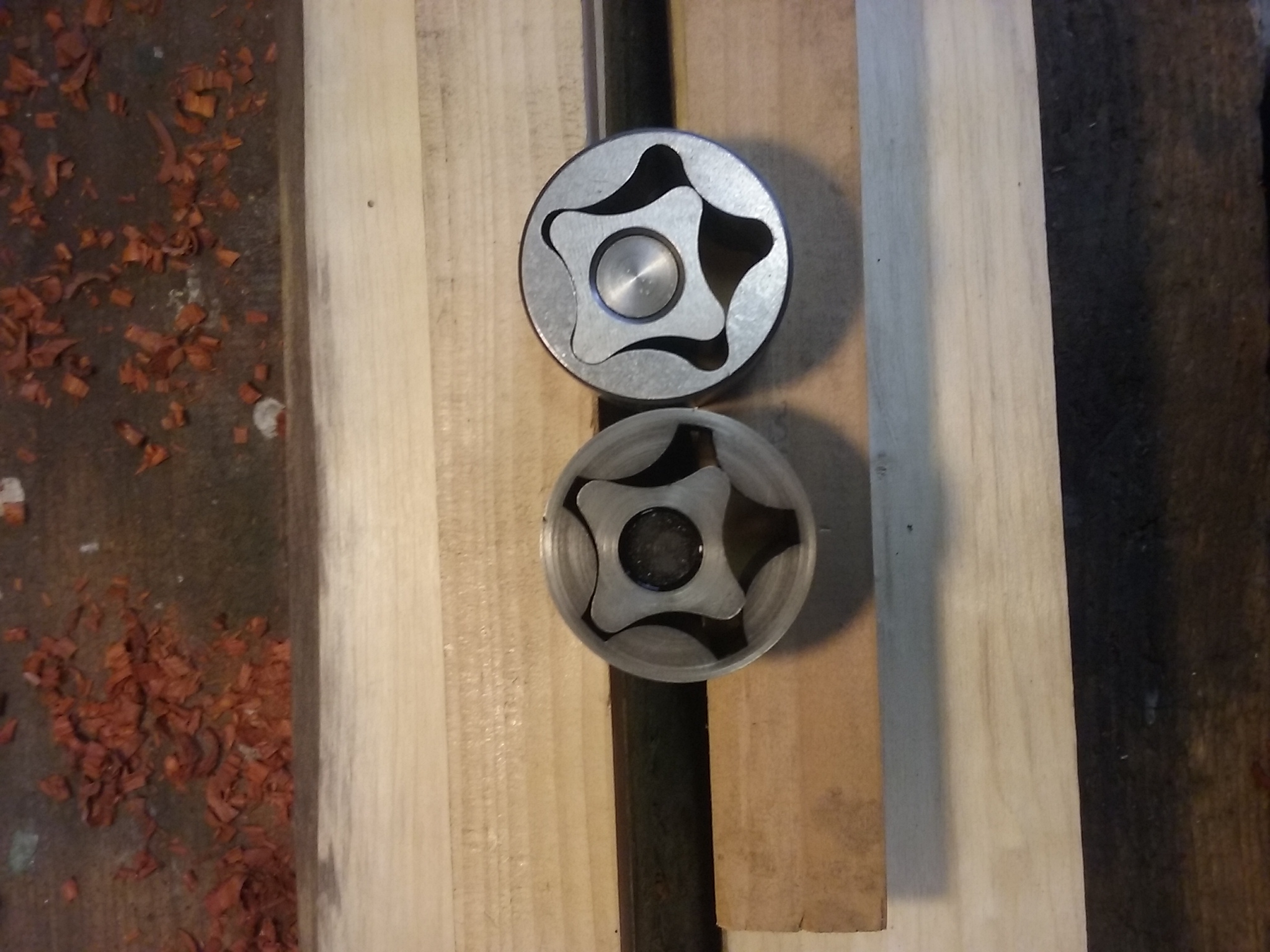

Le jeu entre les 2 pièces est de 0.5 mm... Je contrôlerais la nouvelle pour comparer.
Re: Remplacement pompe à huile TEA de 1956
Message par Massey 37 » 01 Août 2023, 15:08
J' ai reçu hier mon rotor de pompe à huile qui semble avoir nettement moins de jeu que celui de démonte.

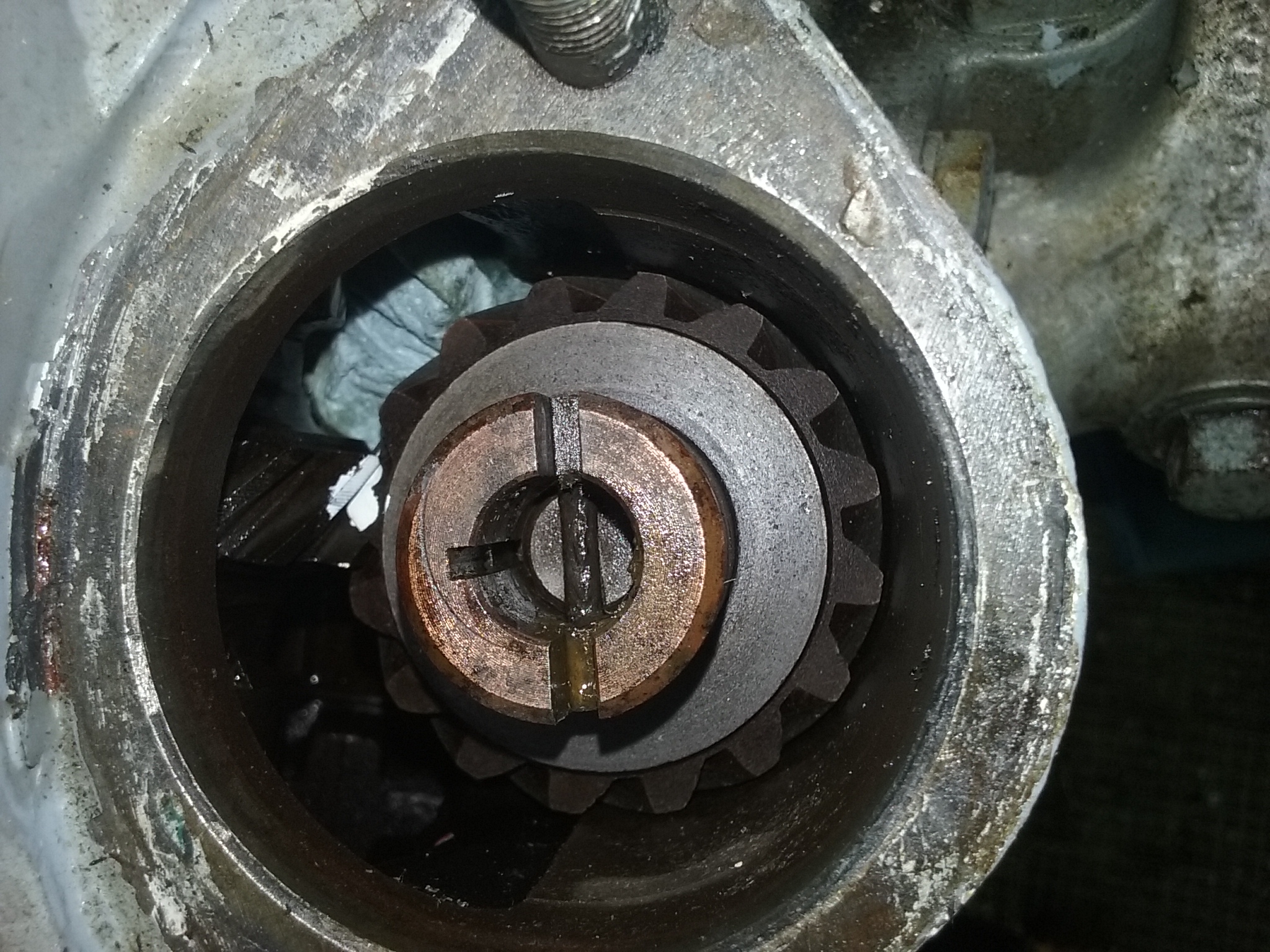

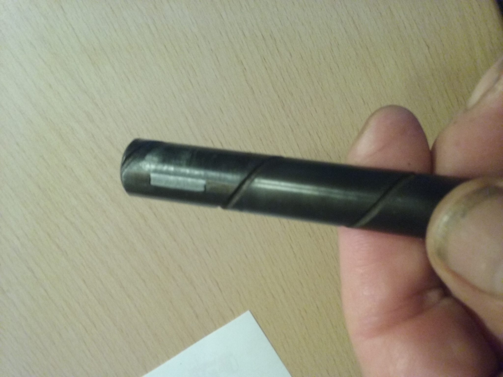

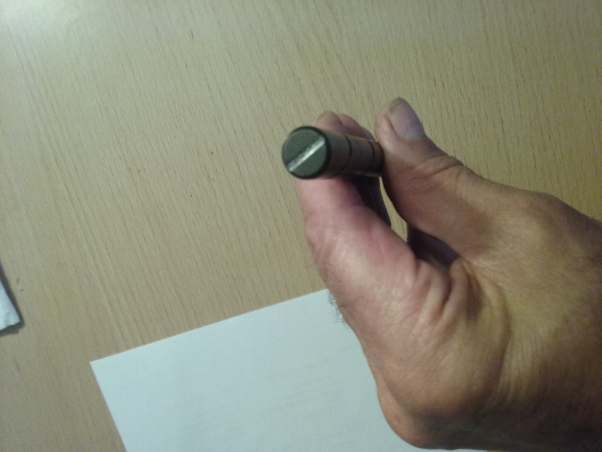

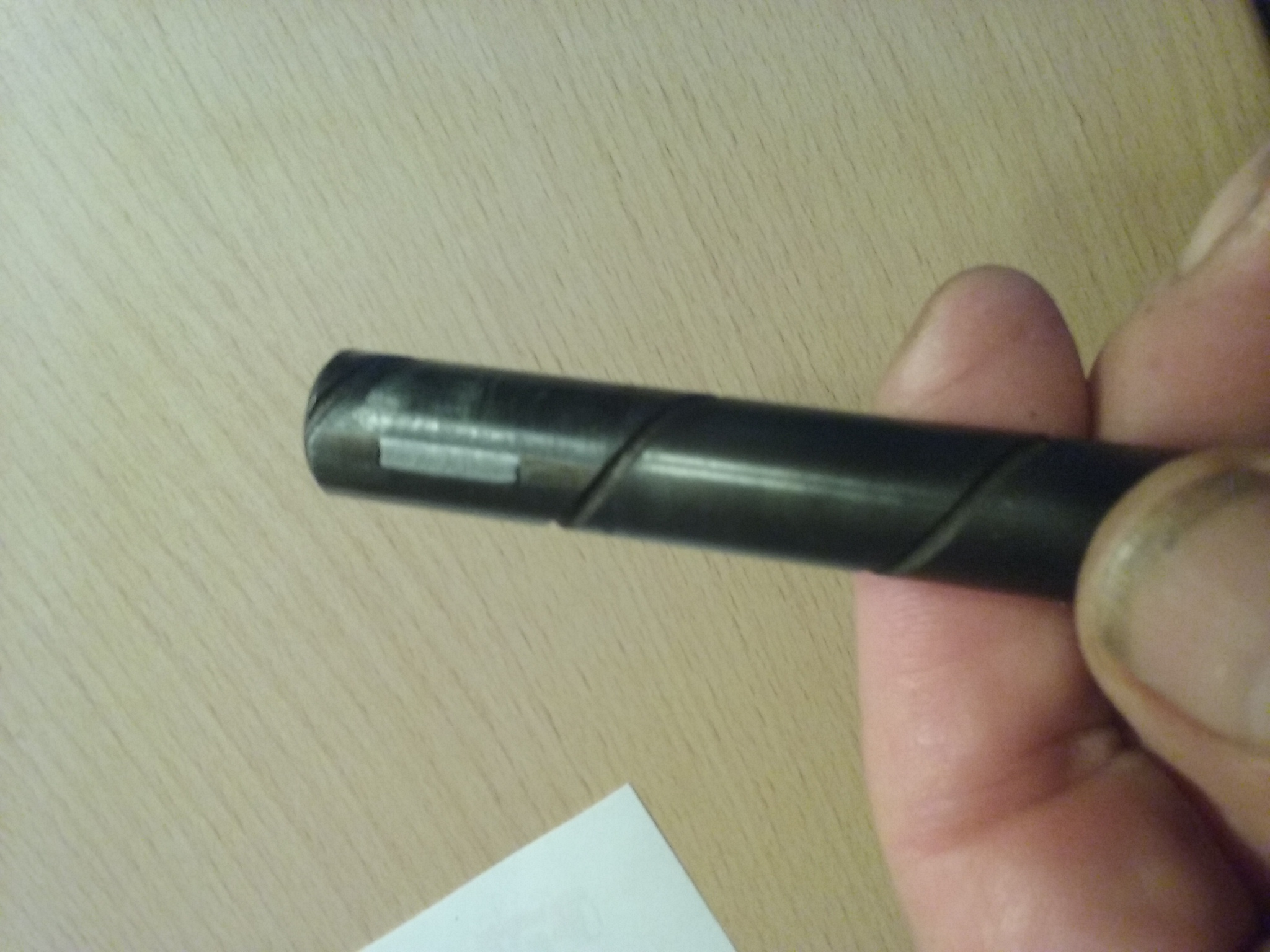

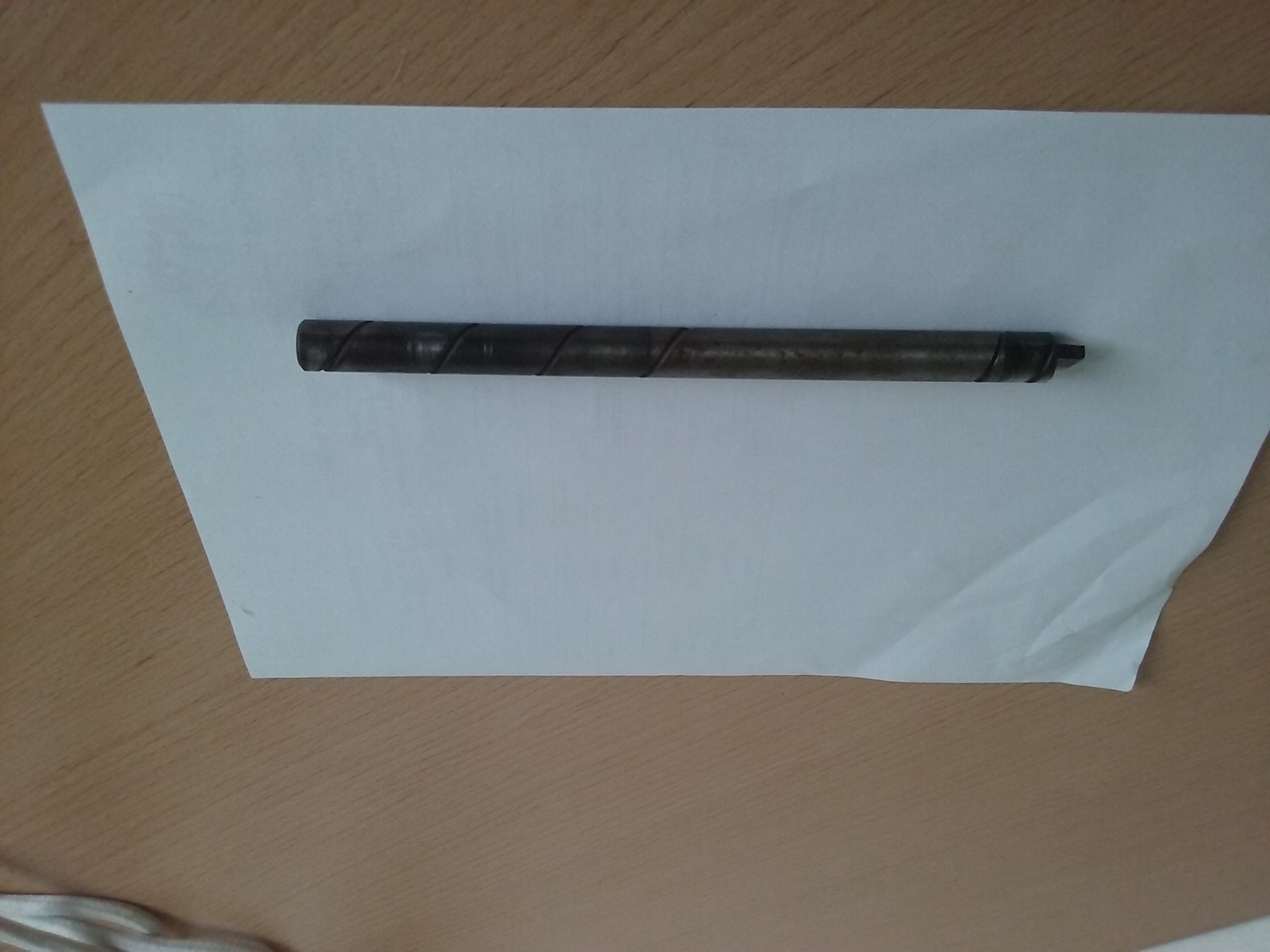

Message par Massey 37 » 02 Août 2023, 07:02

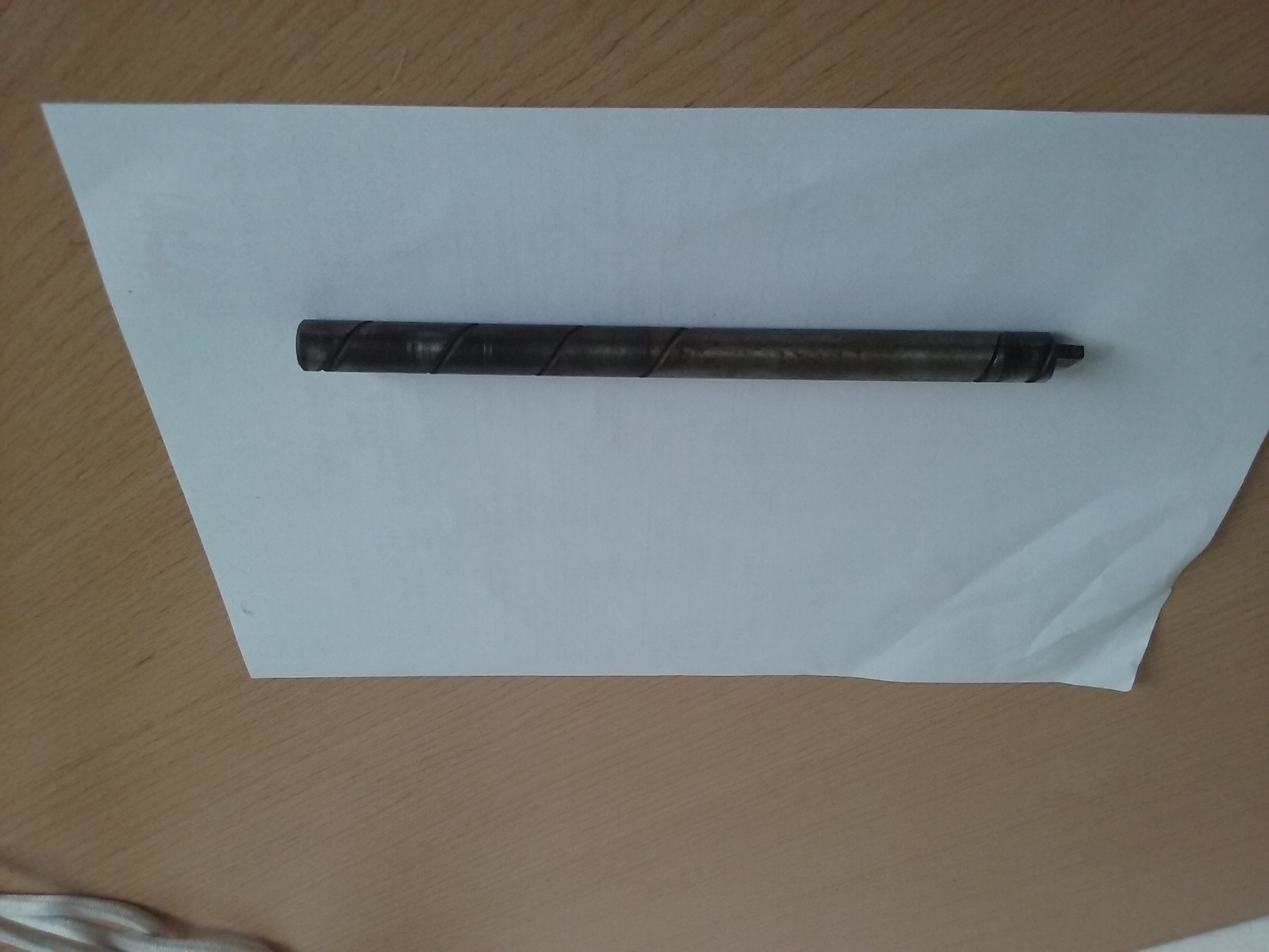

Petit complément d'information en photos.
En regardant de plus près, je ne suis pas certain que l'entrainement de l'axe prolongeant le rotor de la pompe à huile se face par un tenon terminal au niveau de l'arbre à cames mais par un tenon latéral ...!

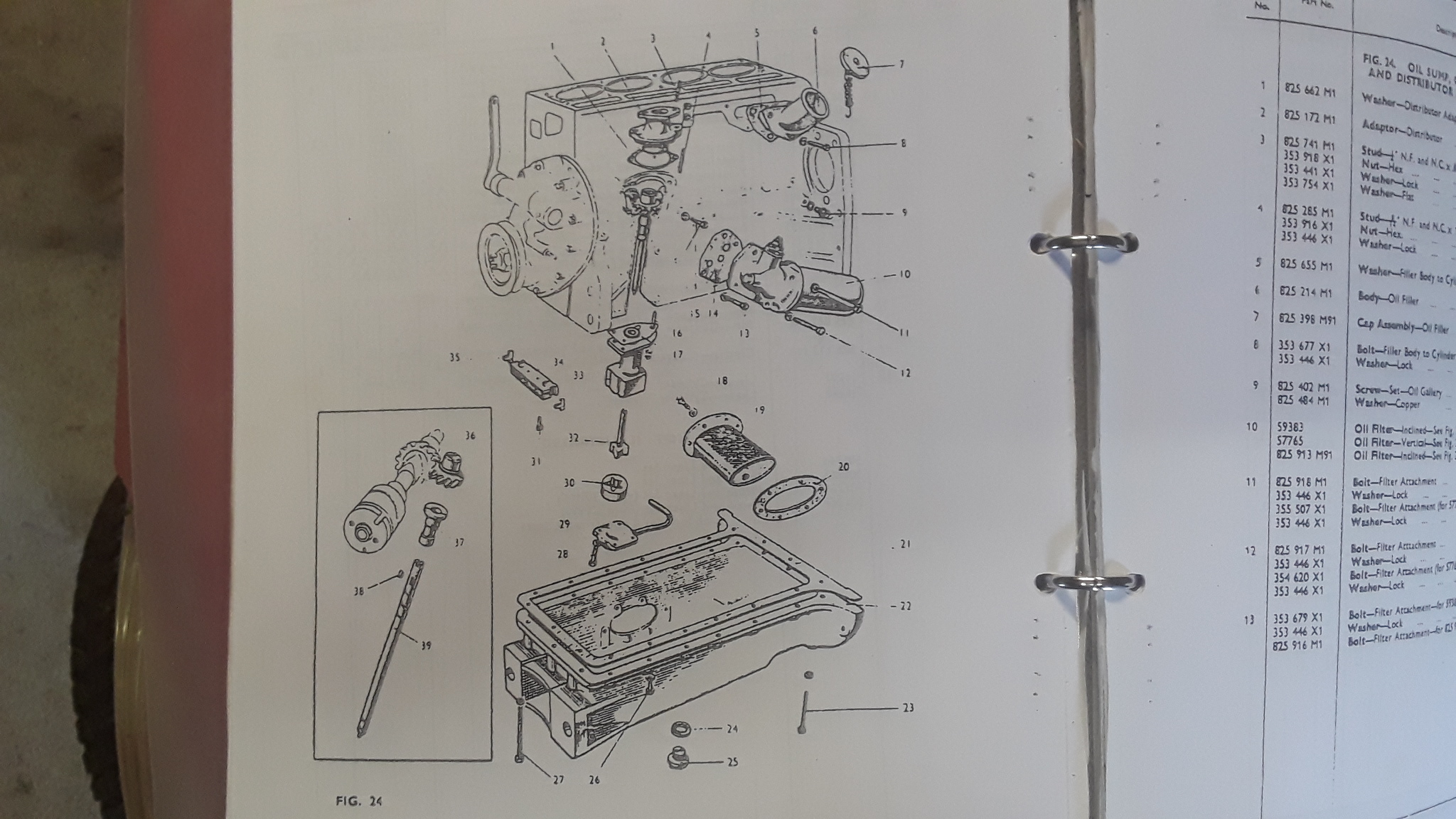

Message par patou18 » 02 Août 2023, 09:59
Voilà ce que j'ai comme éclatés, si ça peut t'aider
La REF pièce si c'est bien celle-ci : pièce 39 REF 825 263M1
Il me semble que l'axe est entraîné et bloqué par 1 goupille sur le haut.
Bon courage
Message par Massey 37 » 02 Août 2023, 10:28
Bonjour Patrice,
Merci pour cet éclaté.
Si on regarde bien il y a bien un tenon sur la tête de l'axe 39 + une clavette 38 qui entrent dans le manchon 37 qui prend le mouvement sur le pignon 36.
Pour être sur de mon coup il me faudrait l'ensemble de ces pièces sans doute à récupérer sur un moteur HS.
Je crois que je suis bon pour faire les casses ou attendre que l'on me propose ces pièces.
A suivre...

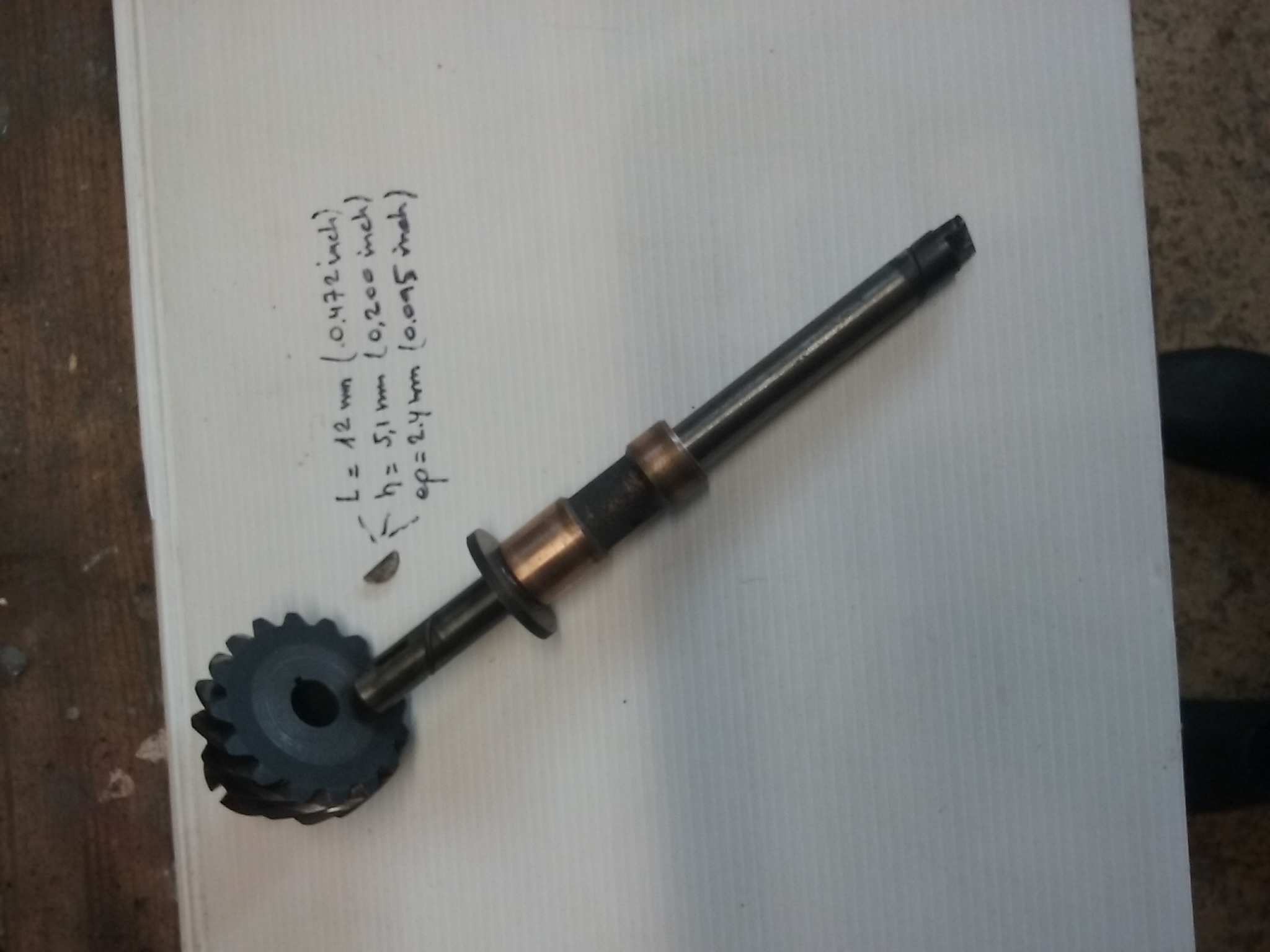

Effectivement, le remplacement de la clavette pourrait suffire mais introuvable en neuf. La fabriquer pourquoi pas ! mais il n'est pas évident de la mesurer, épaisseur environ 2.3mm longueur 10 à 11 mm hauteur totale ? et dans la bonne matière.
Un membre du forum va me fournir l'ensemble récupéré sur un moteur HS.
Je vais essayer de ne pas faire les mêmes bêtises que la première fois et faire un reportage photos du pas à pas
Message par HOUPPERT Pascal » 07 Août 2023, 20:48
La clavette en pouce: 3/32 X 3/8 ou 3/32 X 7/16. ça existe.Cdlt

Merci pour cette info. Je me doutais bien que les cotes étaient en pouce, à réception des pièces je donnerais les dimensions mesurées au pied à coulisse électronique (c'est plus parlant pour nous francophone).

C'est un membre du forum qui m'a fourni les pièces recherchées a savoir : l'axe de pompe le manchon laiton et la clavette cassée par un malheureux coup de manivelle !
Finalement, je n'ai remplacé que la clavette pour 3 raisons :
- j'ai remis en place l'arbre de pompe démonté après avoir non sans quelques difficultés réussi à extraire la clavette cassée car le "neuf" était plus long de 0.5 mm et je craignais que le rotor frotte de manière excessive sur la culasse de la pompe
- j'ai hésité à extraire le manchon laiton car il n'est pas évident de jouer du marteau de bas en en haut au risque d'un coup malheureux sur le vilebrequin
- je n'ai pas détecté de jeu plus important entre les pièces démontées sur mon tracteur et les pièces fournies.

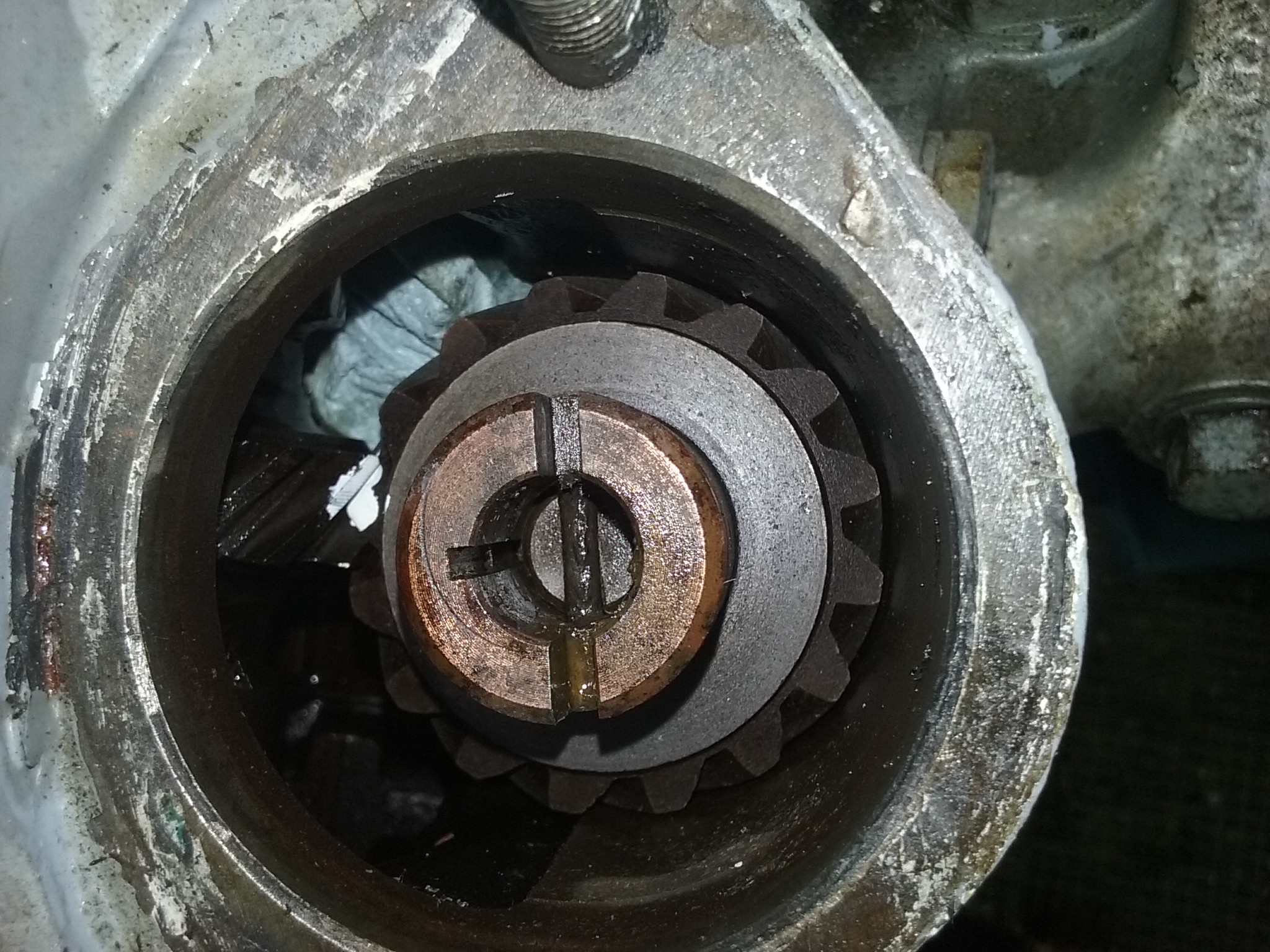

Pour extraire le morceau de clavette cassé dans le pignon d'entrainement mixte pompe à huile et allumeur, il faut déposer l'allumeur avec son pied. Ce pignon sort par le haut. Il est impératif de repérer à la peinture sa position sur l'arbre à came pour ne pas avoir à recaler la distribution.
Pour la mise en place de l'axe claveté et du pignon je pense que c'est plus facile de le faire par le haut, on vient ensuite enfiler par en dessous le pied de pompe fixé par 3 boulons sur le bloc moteur. Ce pied de pompe reçoit alors le rotor et son cylindre qui doivent affleurer le pied de pompe obturé par la culasse et 4 boulons. Attention à ne pas mettre trop de pate d'étanchéité qui en polymérisant risque de coller le rotor (c'est la cause de ma casse). Il est impératif de vérifier que le moteur tourne sans résistance à la manivelle.
