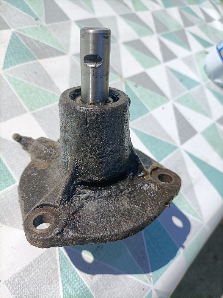

bonjour, sur mon TEA20 ess de1951,je dois remplacer ma pompe a eau (voir photo)
les modèles sur le net ont toutes un embout fileté, est ce que elles sont compatible ? j'entend par la l'alignement poulies et courroie, qu'il n'y ait pas de décalage.
je précise que je le commanderais complet avec moyeu de ventilateur.
autre question : un calorstat est-il nécessaire ? (malgré le risque qu'il se dégrade dans le temps)
merci

Sur ta photo on dirait que le bout de l axe de ta pompe à été recoupé et chanfreiné
Je suppose que son ancien propriétaire avait foiré le pas de vis ou autre et l aurait tronçonné :?:
Pour ma part les pompes du net auront le bon alignement lorsque tu auras remis ta poulie à l emplacement de l axe claveté de bridage.
Le calorstat c est mieux… cela permet à ton circuit d être en pression

Si tu commandes une pompe équipé du moyeu, ça va fonctionner.
Le thermostat est une bonne chose pour que le moteur fonctionne à sa température nominale.
