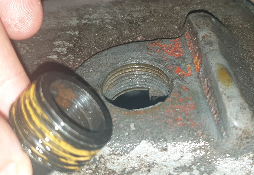

Message par nonob56270 » 30 Août 2025, 23:14
Après avoir démonté les bouchons de vidange situés sous la boîte (2 petits et 1 gros) qui suintaient, je me suis aperçu qu’ils ne possédaient pas de joints d’étanchéité. mur
Comment procédez-vous aujourd’hui pour rendre ces bouchons étanches ?
mercib de vos réponses.

tu peux mettre de la Loctite 577 un genre de frein filet mais mon difficile que le bleu ou le vert a dévisser plus tard
ou du filet blanc en téflon je pense que c'est Loctite 55
Bien sûr il y a d'autre marque équivalente

Le plus simple est d'y mettre un peu de téflon de plomberie.

+1 pour le téflon
