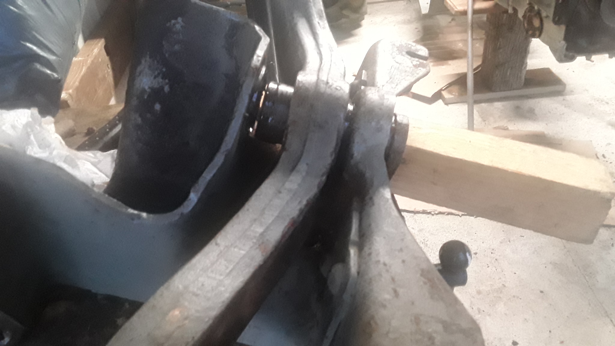

Message par patou18 » 23 Oct 2025, 21:30
Ça passe pas pour l'axe, la bague est montée
Bien usé, mais aurait peut-être encore pu faire enfin je pense
On voit que c'est sorti d' un des support, mais encore beaucoup d'effort pour qu'il tombe.
Pour le support mis un morceau de poutre chêne sous la boite.
Une fois l'accès au train AV tout n'a pas été comme je le voulait.
Pour séparer les demis essieux 2 boulons bloqués ! Pas été facile pour les séparer. Le pompon ça a été de sortir l'axe, complètement bloqué comme soudé :cry:
Passe l'après-midi à le sortir avec beaucoup de difficulté !
Et c'est pas fini, mis la bague dans la partie essieu passait juste mais fait. Par contre gros problème pour rentrer l'axe dans les parties fixe du support, passe pas. Vais voir demain si je peux gagner un peu sur le diamètre de cet axe. Je pense que c'est dû à la déformation du support, ça a souffert et jamais démonté.
Demain je reprends la suite et vous dirai où ça en est lol

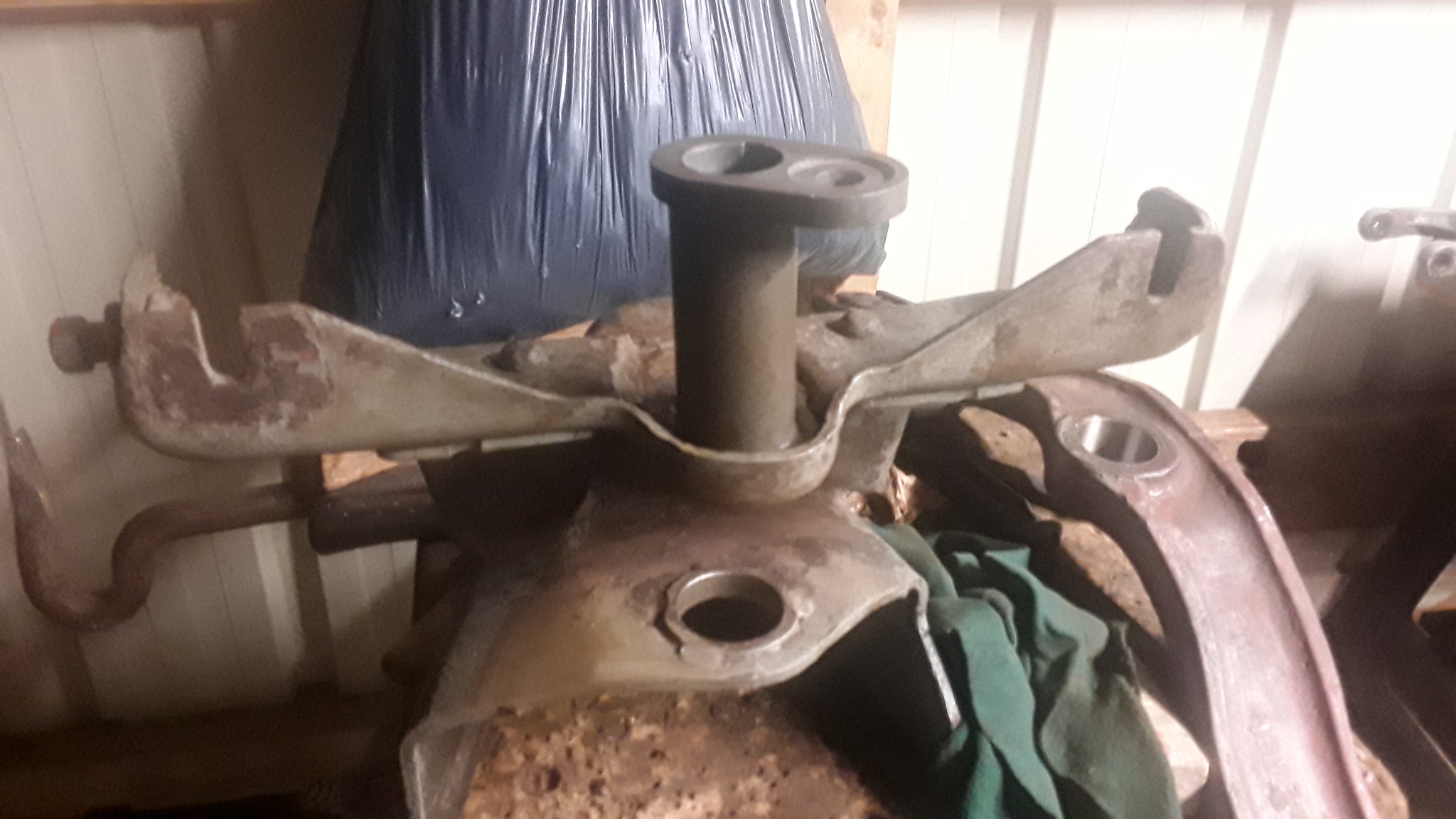

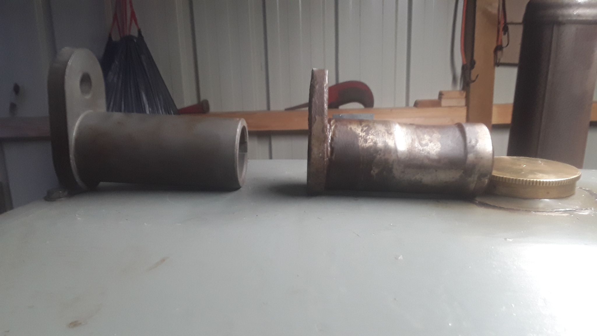

Photos restantes du montage pivot central essieu AV
Désolé pour le retard de celles-ci, entre temps changé de tablette. Le temps de récupérer le maximum de données et photos pour l'échange.
Terminé, profité pour ajouter un pare-choc, dans les bois ça peut servir. Mais pas fait pour porter contre-poids
L'axe est enfin monté dans le berceau, m'a fallu realeser les 2 trous. Fais avec papier de verre enroulé sur une grosse douille.
Voulais pas diminuer la circonférence de l'axe car il passait pile dans la bague fixe d'essieu central ( bague monté sur partie essieu central à gauche sur la photo ) En faisant sur le berceau tout s'ajuste impec sans jeu.
Montage fait de l'essieu central avec boulonnerie en partie neuve + peinture antirouille minium gris Julien sur l'ensemble du train avant.
