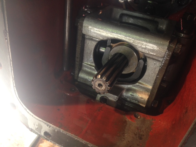

Je n'ai pas réussi à sortir la prise de force du vigneron j'ai donc séparé le tracteur en deux entre la boîte et le pont avec la prise de force. effectivement elle est vrillée on le voit un petit peu sur la photo .

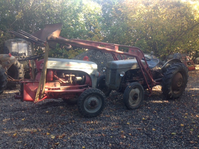

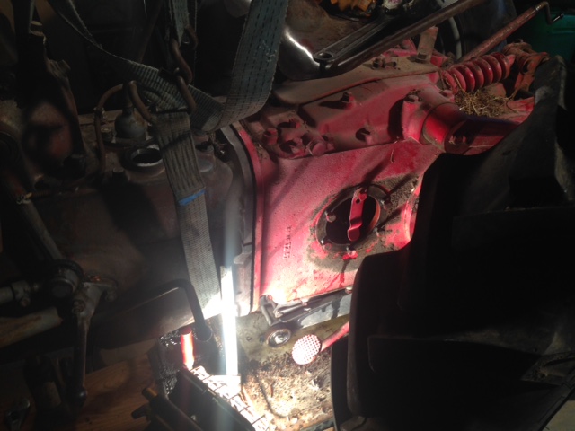

je joins également des photo du transport des demis tracteurs
