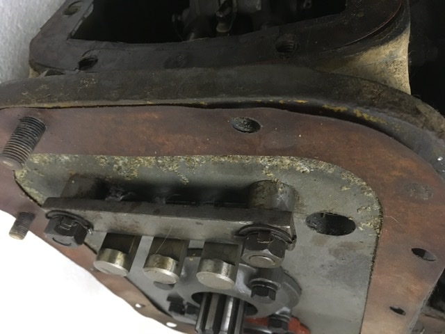

J'ai put enlever les ressorts, il y en a un qui était bien coincé, je n'ai pas réussi à sortir les pions de leurs puits. Je bourre de dégrippant.
J'ai put faire bouger la fourchette de gauche, elle bouge sur ça course complète mais au marteau. Je peut donc enclancher la marche arrière.
Pour les deux autres ça ne bouge pas.du tout Elles sont coller au coincer.

Alors ouvre côté levier de la prise de force
Compliquer un peu l’accès oui car le réducteur est par là.

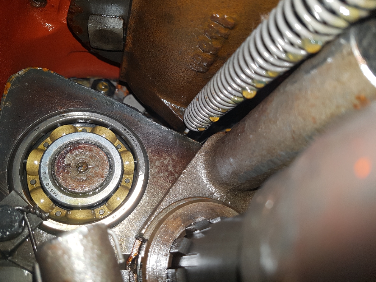

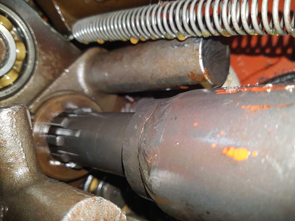

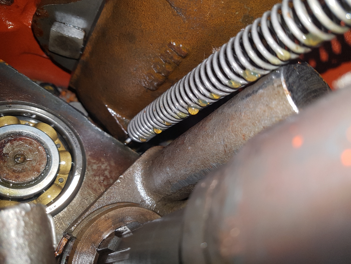

Message par olivier63 » 25 Nov 2021, 18:20
Salut Web
J'ai vidangé tout à l'heure 20 litres aux moins.

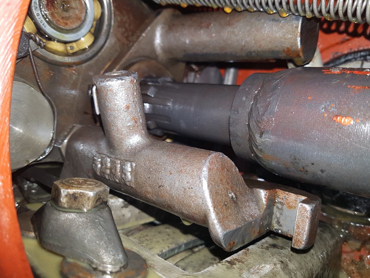

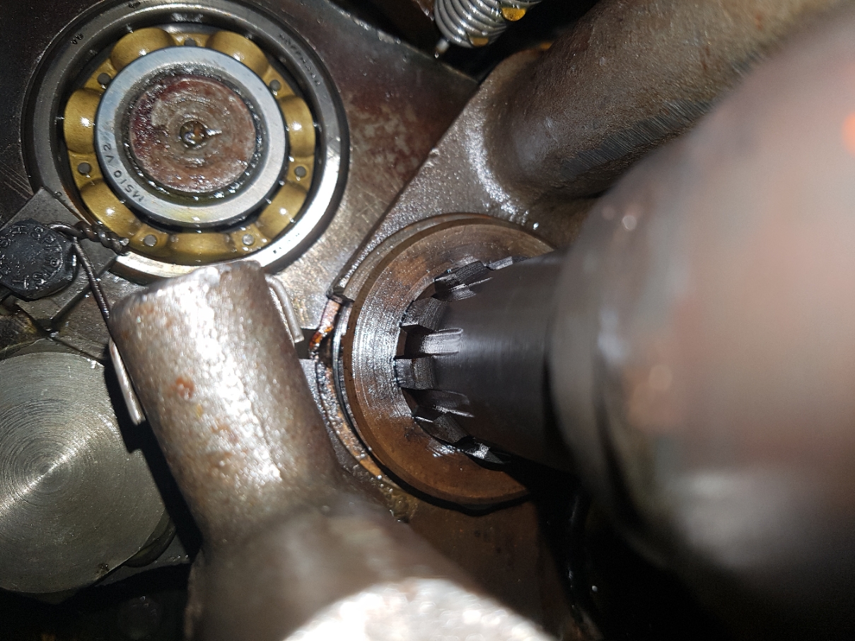

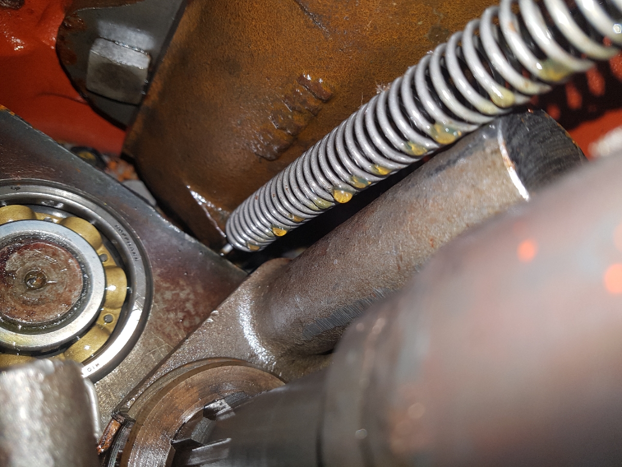

J'ai fait des photos par la trappe de prise de force.
Je n'en ai pas accès à grand chose. Le réducteur cache tout je pense ?
Je peux chauffer pour essayer de dégripper ?
Il n'y a pas de joints qui risque de prendre cher ?
<iframe src="http://a.lqdn.fr/acta_fr_horizontal.html" style="width: 650px; height: 160px; margin: 0; padding: 0; border: 0;" scrolling="no"></iframe>

Message par Fabrice ff30 » 25 Nov 2021, 22:27
Aucun accès se en effet.
Si la première photo on distingue en haut un petit bout d une tringle... mais... impossible de faire quoi que ce soit
Chauffer... ne te le déconseille...
Tu as réussi à degripper déjà les 3 pions sous les ressorts?

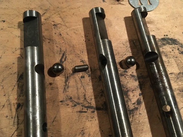

Si ça peut t aider à visualiser ce que tu ne vois pas sur le tien a cause de la présence de ton réducteur.
L arrière d une boîte assemblée.
Une tringlerie démontée avec le système de bloquage.

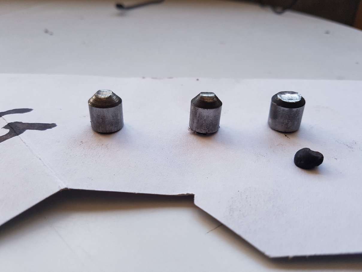

J'ai une matinée chanceuse, tout c'est dégripper :D
D'abord les deux fourchettes qui ne l'était pas, j'ai sortis les deux pion en soufflant au compresseur sur l'axe placé au mieux pour que les encoches laissent passer l'air, deripant ice (froid ) et en m'aidant avec un aimant sur le haut des puits.
J'ai même dégripper la valve de la pompe de relevage sans démonter, par le trou de vidange et la trappe de prise de force. Je ne m'étais pas rendu compte qu'elle était coincé avant d'avoir vidangé.
Les pions sont bien abîmés

Message par Fabrice ff30 » 28 Nov 2021, 11:02
Super nouvelle
Donc ça semblait bien être grippé au niveau des pions. J espère que tu vas les changer... autrement tu seras bon pour un grippage futur.
C est quoi l espèce de pâtatoïde noir à droite sur ta photo?

Message par olivier63 » 28 Nov 2021, 15:47
Oui super, une semaine de degripage tapotage a était nécessaire.
Le petit truc 'noir sur la photo est en métal,il était coincé dans le ressort, donc au dessus du pion, celui de 1ère 2ème.
J' ai bien l'impression que c'est la tête du pion qui a cassé. Mais je ne vois pas comment il a pu remonter et se retrouver dans le ressort !
