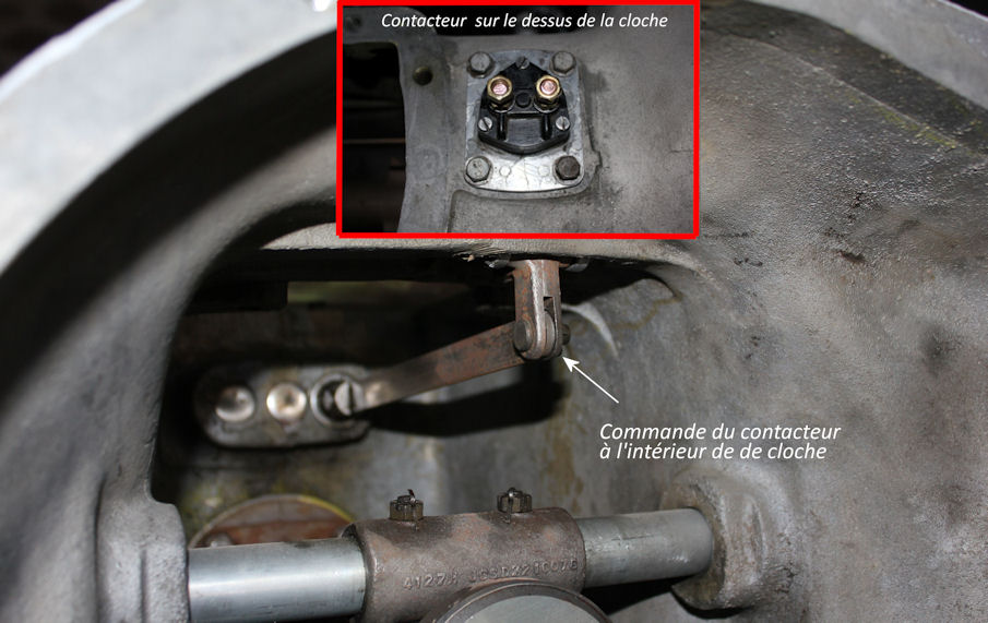

Re: Boite
Message par Alan 202 » 06 Juin 2013, 18:12
Voici un petit descriptif du système "Sport"
Ce dispositif est un gage de sécurité :!: (certitude que lors du démarrage aucune vitesse n'est enclenchée)
Le contacteur est certainement encore en place (sur la cloche entre la moteur et boitier de direction)
