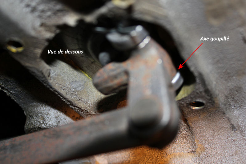

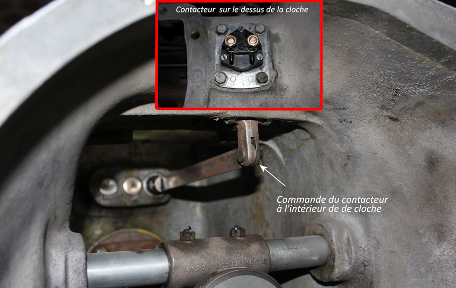

C'est la tige qui va au contacteur de démarrage accessible en dévissant ce dernier, elle est bien située dans la cloche d'embrayage et est maintenue par un axe goupillé
Voici 2 photos de la tige vue de l'intérieur de la cloche : ( cliquez sur l'image pour l' agrandir)
Cela peut également provenir d'un poussoir de verrouillage grippé

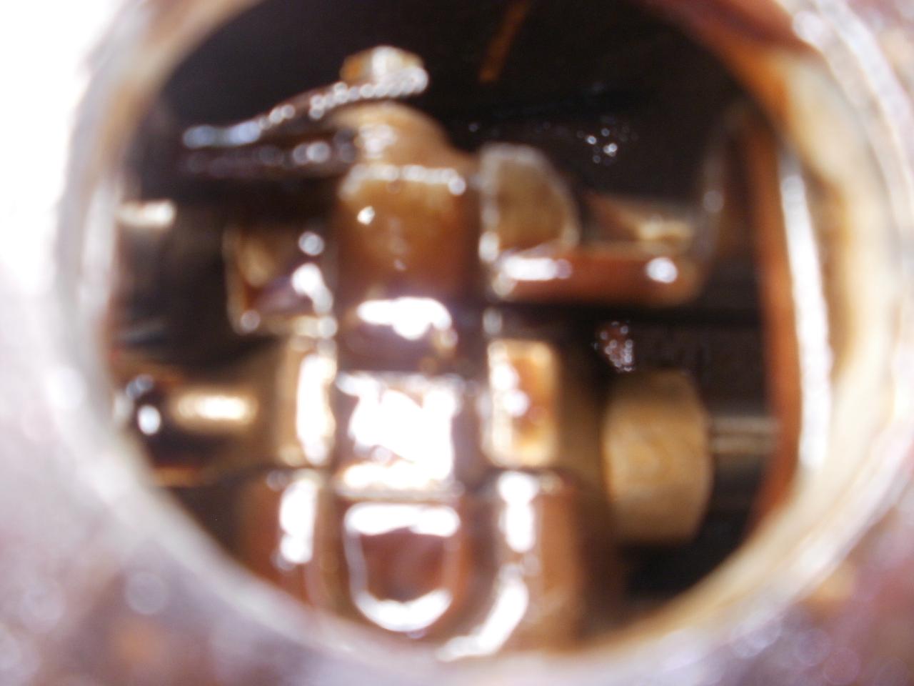

Message par Pti gris » 29 Oct 2013, 18:24
Désolé pour le retard, mais je viens d'être papa et j'ai eu beaucoup d'occupations ces derniers temps.
J'ai décidé de me collé à réparer ma marche arrière / démarreur.
Pour précision mon TEA20 est un modèle essence et je devrait démarrer en poussant mon levier de vitesse. La marche arrière est sur le même point. Je pousse le levier devant pour le démarreur et je le pousse vers l'arrière pour la marche arrière. Il est bloqué et je ne peux pas l'enclencher dans l'une des deux positions.
J'ai commencé à ouvrir, je trouve bien la tige. Est-ce que je ne risque pas de la faire tomber et ne pas pouvoir la remettre ?
A bientôt.
Tige de tringlerie
Tige de tringlerie.jpg (46.1 Kio) Consulté 31771 fois

Re: Vitesse bloquée
Message par Alan 202 » 29 Oct 2013, 21:29
Pitgris a écrit:je viens d'être papa
Félicitations à la Maman et au Papa bien sur :!:
Si tu démonte ça va pas être évident à remettre
Pitgris a écrit:je ne peux pas l'enclencher dans l'une des deux positions.]
Petite précision : la position démarrage du levier n'est pas en face du repère sur le couvercle elle est plutôt entre "3 " et le " S " et même plus proche du 3

Message par Pti gris » 30 Oct 2013, 09:58

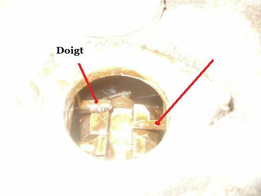

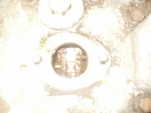

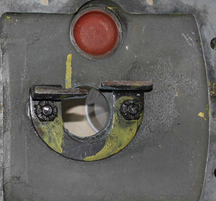

Voici quelques photos plus nettes. Il semble qu'il y ait un doigt de chaque côté. Je ne sais pas à quoi ils servent.
Merci de votre aide.
Pti gris
Message(s) : 24
Inscription : 13 Août 2013, 12:24
Re: Vitesse bloquée
Message par Alan 202 » 30 Oct 2013, 10:30
Doigts de la plaque de butée fixée sous le couvercle
Tu as une photo de la base de ton levier de vitesse ?

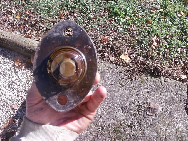

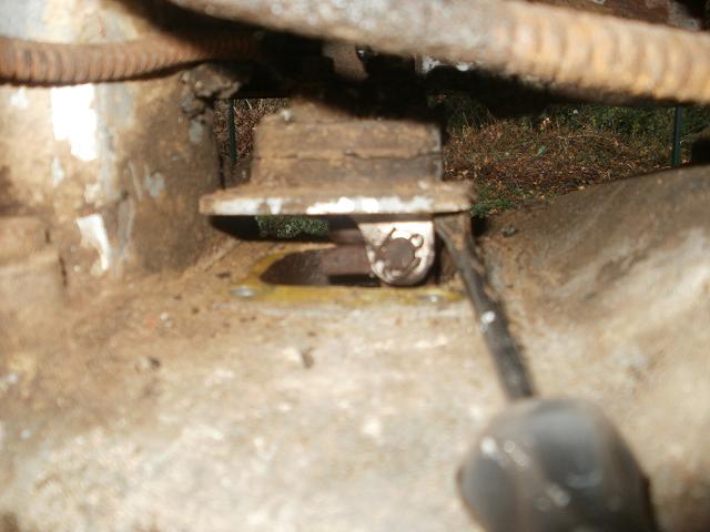

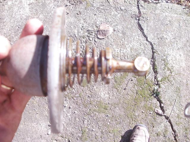

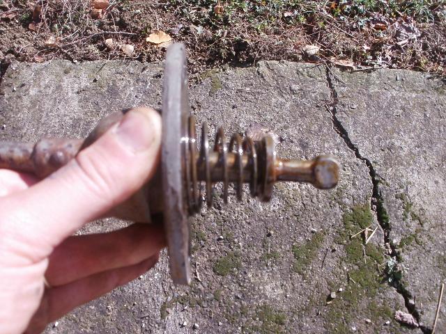

Message par Pti gris » 30 Oct 2013, 10:59
Effectivement au touché c'est bien cette pièce.
Voici quelques photos du levier.
Merci.

Re: Vitesse bloquée
Message par Alan 202 » 30 Oct 2013, 12:03
Il paraît en bon état
Pour les poussoirs il faut démonter le couvercle et là il y a du taf :wink:

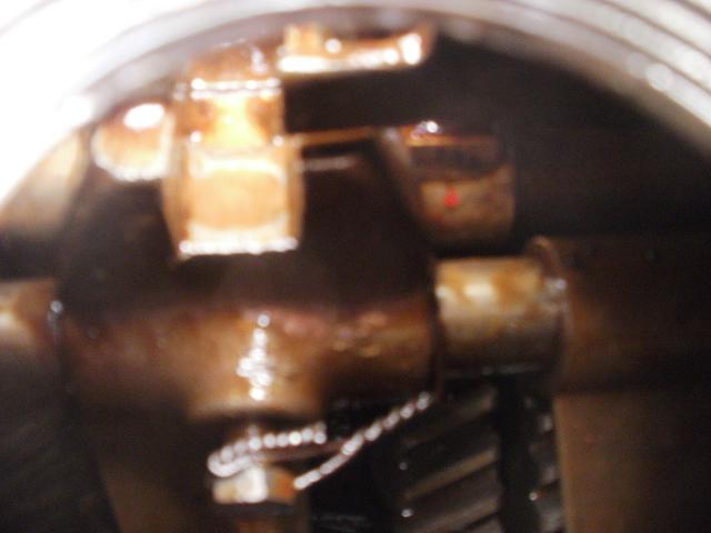

J'ai réussit à lever le couvercle sans tout démonter.
J'ai pu enlever le ressort et le bloqueur de la marche arrière / démarreur grace à un tournevis télescopique aimenté que j'ai tordu.
J'y ai vider la moitié de ma bombe WD40 sur les 3 coulisseaux, sur les 3 bloqueurs (surtout celui de la vitesse bloquée).
J'ai remonté le tout et la vitesse est toujours bloquée, elle ne veut rien savoir. En revanche les autres passent un peu mieux.
Je ne comprend pas d'où ca peut venir. Ca marchait avant.
Je n'ai pas pu prendre plus de photos car je n'avais plus de piles. Ci joint uniquement le couvercle soulevé.

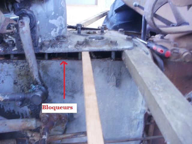

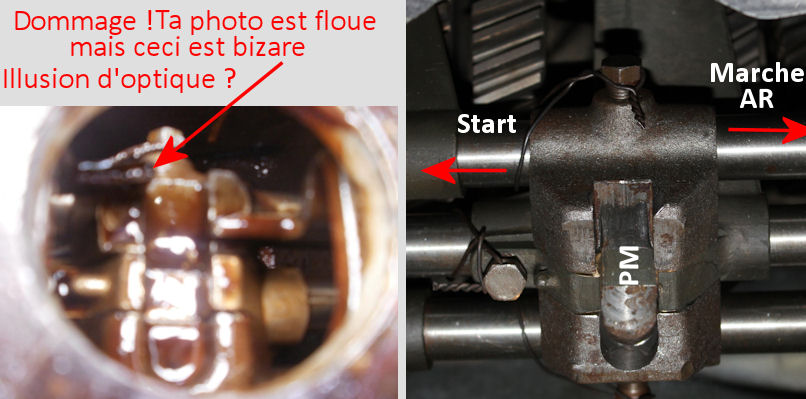

Message par crasson ludwig » 30 Oct 2013, 21:28
Bonsoir Pti gris et vous tous
Suite a ton problème j'ai posté une photos que j'ai retrouvé
dans mes archives pour ne pas démonté le mien
J'ai eu un problème aussi de vitesse bloquée quand j'ai repris le
tracteur
ce que j'ai du faire c'est de démonté les fourchettes et sortir
les axes car au niveau des axes il y a des verrouillages qui empêche
de mettre deux vitesses en même temps
c'est deux verrouillages c'est en plus des 3 que tu vois sur la photo
il faut surtout faire attention que les verrouillages ne tombe dans
la boite
c'est un genre de boudin de 6/7 m/m qui doivent coullissé entre
les deux axes il sont au nombre de deux
c'est du a la condensation et oxydation du carter en alu qu'il
se bloque
avant de faire ce travail si tu a démonté le couvercle essaye
de passé tes vitesses et met du décaltout dans les 3 ressorts
Bon courage Ludwig
