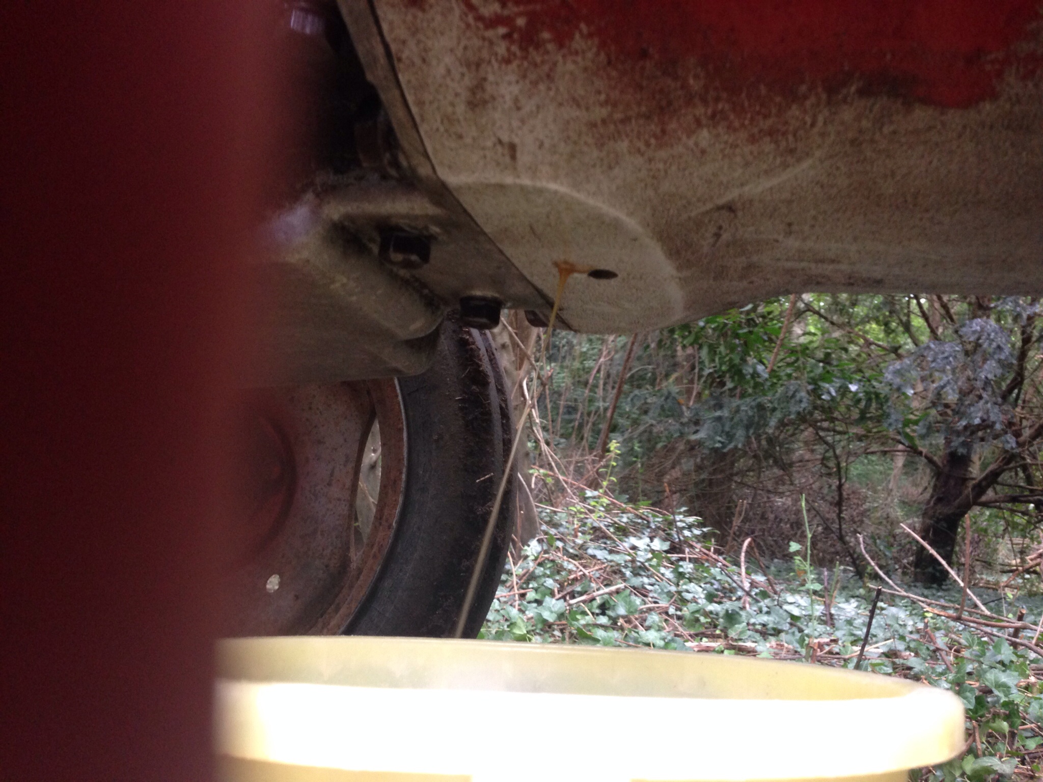

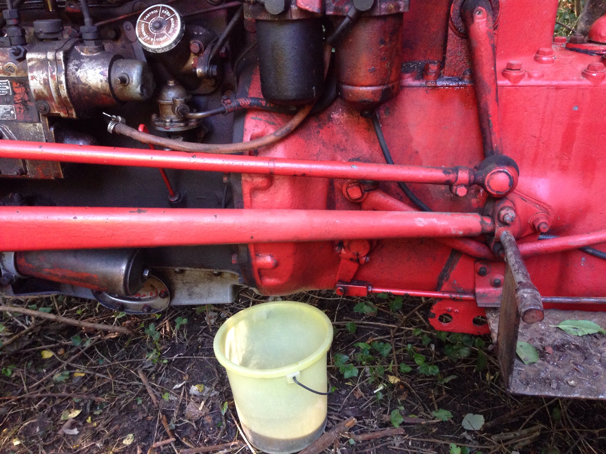

Bonjour, après avoir passé le cultivateur et essaye en vain de tirer des troncs avec mon TEF j ai constate un importante écoulement d huile par un trou situé sous le tracteur. De plus j'ai également constaté que une ficelle c'était enrouler sur la prise de force ? S agit il d.une soupape de sécurité suite à un surcroît d activité ou d un blocage de prise de force ? Il s agit de l huile du pont car le niveau est sur low ? De plus si je doit en remettre donner moi svp une marque et la viscosité ? Je veux bien un peu d aide ?? mercib :triste:

Pour ta fuite, certainement le joint spy de l'arbre d'entrée de boite si c'est de l'huile de pont, seule solution: couper en 2
Pour ta ficelle enroulée dans ta PDF reste à la démonter (après vidange) pour voir si le joint spy n'est pas détérioré
Pont-boite : Huile minérale SAE 90

si ca fuit pas et si ça fonctionne la pdf attends un peu, chaque chose en son temps
ya une mega fuite d'huile au joint spi de boite, faut ouvrir
Ya a la louche 1 j de travail
en esperant que :
- l arbre n est pas abimé donc etanche au joint spi
- que l'embrayage n a pas pris trop d'huile
Bon courage
