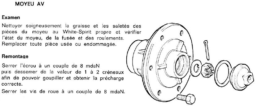

Bonsoir Jimmy
Voici la procédure préconisée par le constructeur.

bonsoir atos merci beaucoup , quand c est marqué 1 a 2 créneau c est les 1 a 2 cran de l'ecrou? merci

bonjour a tous
la procedure indiquee correspond a un montage avec des roulements neufs de maniere a avoir une certaine prechargesur les roulements qui sont coniques
par contre si tu remets les memes roulements je te conseille de les serrer juste sans jeu sinon ca va accelerer leur usure
quand a 1/8 ca correspond a 7,5 minutes sur une horloge
Damien

par Colin
Avant de les resserrer, tu dois les démonter et les nettoyer comme indiqué dans la notice.
Il faut contrôler que tout les galets et les portées sont parfaitement lisse.
Si ils sont rayé ou si la cémentation commence à partir, ils ne vont pas tarder à casser. Il faut alors les remplacer.
Comme le dit Damien, 1/8 = la moitié de 1/4.
Sur ton dessin du coté gauche tu as 3/8 et 5/8 du coté droit.

salut tous le monde effectivement j'ai fais la méthode défini mais, le serrage est trop fort je vais donc serré juste pour ne plus avoir de jeux
